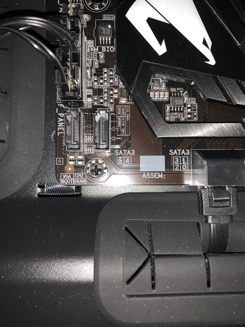

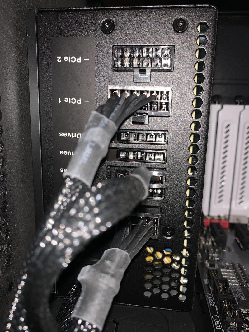

Ik heb momenteel 2 hdd (3.5 inch) die ik graag wil aansluiten in mijn pc kast. Kunnen jullie zo op foto zeggen welke type kabels ik nodig heb? Het internet staat vol van allerlei soorten kabels, maar ik zou niet weten wat ik moet hebben.

Foto van moederbord:
Afbeeldingslocatie: https://tweakers.net/i/TxJF4gQ6HQO57tnhgNmpfnQMnvY=/800x/filters:strip_icc():strip_exif()/f/image/jL1ne5azW4KKHMSpduuXPtZ7.jpg?f=fotoalbum_large
Foto van de voeding in pc:
Afbeeldingslocatie: https://tweakers.net/i/JRXo_w3Y3j81S064k6PcsFwq780=/800x/filters:strip_icc():strip_exif()/f/image/4A3YoPdrLBCQZAIDJ46sS85c.jpg?f=fotoalbum_large

Welke voeding heb je? Zitten daar geen kabels bij die passen?
(hier kun je niet zomaar willekeurige/standaard kabels gebruik, is merk en type specifiek)
Voor moederbord naar HDD heb je een "gewone" sata kabel nodig.

Deze voeding zit we in:
Be quiet, straight power 10, 700 w

De kabel die nu uit drives komt kan geen hdd meer aan?
Heb je die andere 3 nog?
Anders hier een nieuwe aanvragen: https://www.bequiet.com/en/contact/spareparts
