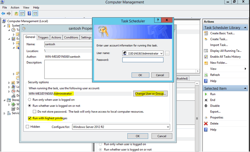

Start je taakplanner wel als Administrator? Want dan kun je een taak aanmaken waarbij het programma onder een bepaald (administrator) account uitgevoerd wordt.
  • Rensjuh
  • Laatst online: 15-10 20:05
Afbeeldingslocatie: https://tweakers.net/i/rRiuAm3Pgv0FXnYXfDvvy8_qEa0=/800x/filters:strip_exif()/f/image/zI1NVO0COrqMkjmArwt2ZnH4.png?f=fotoalbum_large

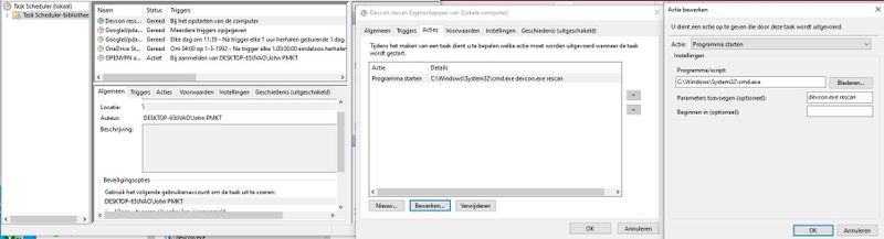

Heb even een en ander getest en op beide systemen waar ik het probleem heb, heb ik de taakplanner-opdracht aangemaakt.
Op beide systemen met een admin-account en op beide systemen wil het niet uitgevoerd worden.
Het vreemde is dat ook cmd gewoonweg niet wordt opgestart in de taakplanner, wat duidt op een ander probleem, mogelijk met machtigingen. Dit zoek ik verder uit als ik de taakplanner opdracht eerst werkend krijg.
Daarop het volgende geprobeerd op een systeem wat in de basis dit probleem al niet heeft (Veriton L4620G).
Met een admin-account dezelfde taak aangemaakt en als ik hier de taak start vanuit de taakplanner, opent er werkelijk een cmd scherm.
De taak devcon.exe rescan wordt echter niet automatisch uitgevoerd.
Om eerst een systeem te hebben waarop ik de taak geautomatiseerd aan de gang heb daarom de vraag nog of jullie kunnen zien wat ik verkeerd heb staan in de parameters?
Want onderstaande taakplanner instelling:
Afbeeldingslocatie: https://tweakers.net/i/LUPzn2n43jewHG2LweOb4pueAxY=/800x/filters:strip_icc():strip_exif()/f/image/tx0HCYa5jTQ1LhxqBzEKgrk3.jpg?f=fotoalbum_large
Levert alleen een CMD scherm op:

  • Nielson
  • Laatst online: 12:06
Waarom heb je die cmd ervoor staan? Je kunjt gewoon bij programma linken naar devcon.exe en in de regel eronder de commandline optie (rescan).

Nielson schreef op donderdag 11 juni 2020 @ 16:23:
Ja goeie vraag, waarom gebruik ik CMD.exe nog? O-)
Direct Devcon.exe in de taakplanner en rescan als parameter, even afwachten of het probleem nu weg blijft.
Ik heb het ook op de systemen gezet die het probleem waren en het lijkt te werken _/-\o_
