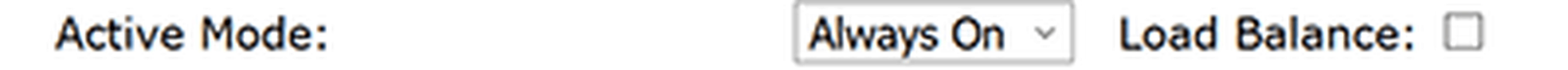

Ik zet bij WAN 1 de settings op: Always On.
Afbeeldingslocatie: https://tweakers.net/i/7EvYoDhftmgSeAbxhTXMEeR0q3k=/full-fit-in/4000x4000/filters:no_upscale():fill(white):strip_exif()/f/image/UAmKQY6V7OaadjtJfWqY9G9K.png?f=user_large

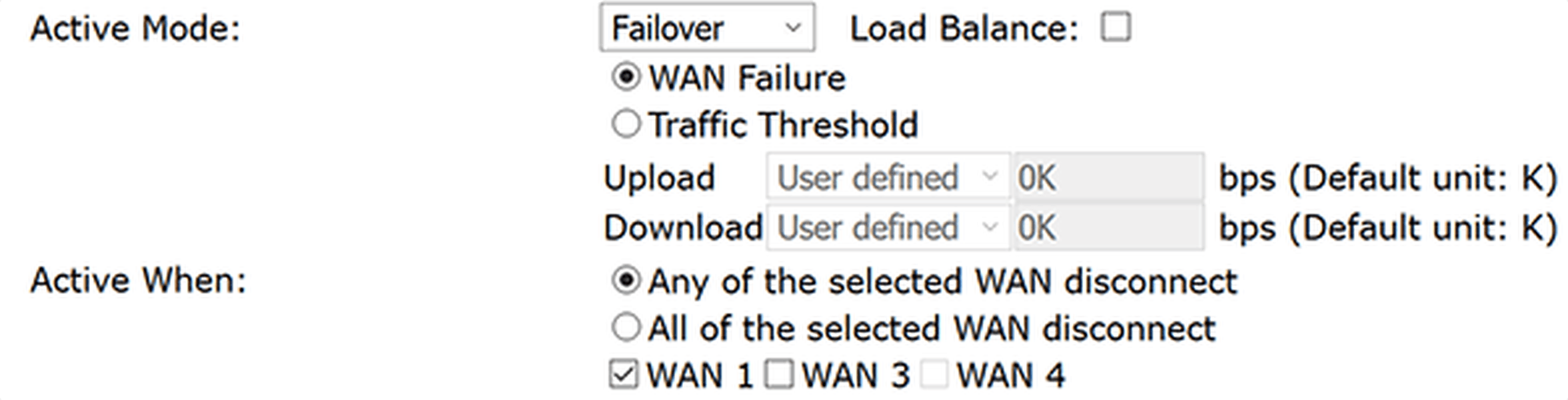

WAN 2 zet ik op Failover.
Afbeeldingslocatie: https://tweakers.net/i/WiYbYXC1fz-6VbHrqGdJxH43zCY=/full-fit-in/4000x4000/filters:no_upscale():fill(white):strip_exif()/f/image/ShYPc1ttj0W3aiDdK5CcDW6V.png?f=user_large
WAN 2 neemt het dus over wanneer WAN 1 er mee ophoud. Maar waarom kan ik nu bij alle 2 de WAN poorten ook het vinkje Load Balance nog aanvinken? Zodra je kiest voor Load Balance dan zijn ze toch alle 2 actief en is er geen sprake meer van Failover?

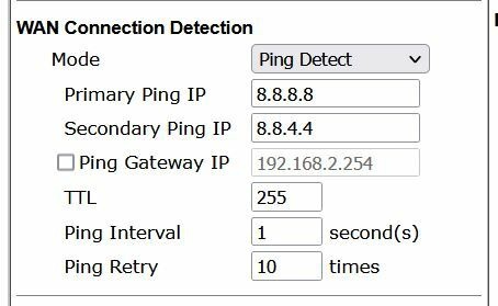

Je kunt aangeven dat je router door middel van een ping (bijvoorbeeld naar Google) controleert of een verbinding offline is en daarna overschakelt naar de andere WAN.

Omdat je fail-over alleen maar reageert op de status van de interface, dus als je geen path monitoring of dergelijke instelt (bv een ping) weet de interface niet of de upstream (ISP) een storing heeft of niet.
  • nico_van_wijk
  • Laatst online: 01-06 15:37
Afbeeldingslocatie: https://tweakers.net/i/0FueLJAwNpI5K3QFG4eCytBghP0=/full-fit-in/4920x3264/filters:max_bytes(3145728):no_upscale():strip_icc():fill(white):strip_exif()/f/image/jNxdPkZZPP39afePU4jNlr3s.jpg?f=user_large
Inderdaad gewoon een ping instellen naar bijvoorbeeld google DNS.
