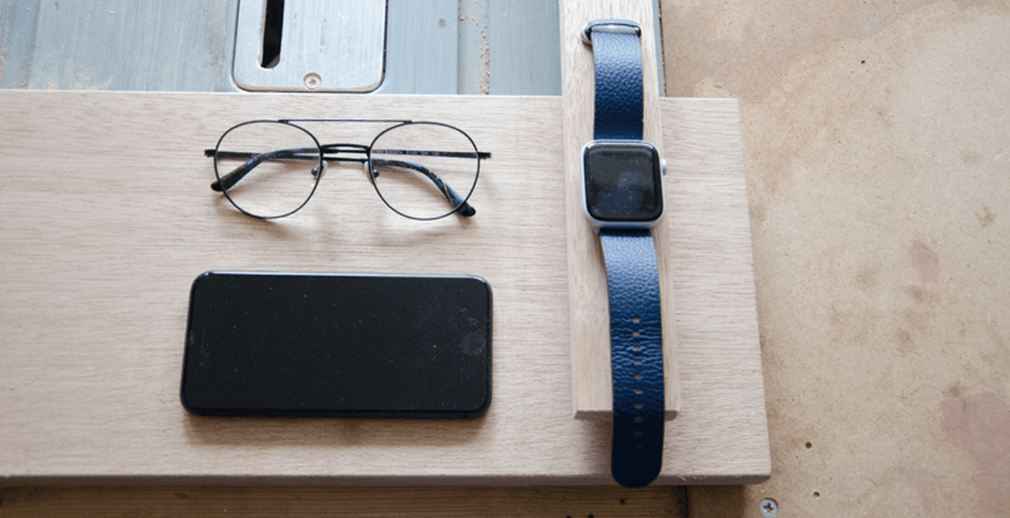

Weekend project afgerond - Check!
Afbeeldingslocatie: https://tweakers.net/i/NRnRbvwKSgI9dC8OYBeAgjRT-ww=/full-fit-in/4000x4000/filters:no_upscale():fill(white):strip_exif()/f/image/BcFlLDi5DF9XW4bP7waOaizm.png?f=user_large
Afbeeldingslocatie: https://tweakers.net/i/0hmF3-QYXZRVUtlWWPxEYQLfovw=/full-fit-in/4000x4000/filters:no_upscale():fill(white):strip_exif()/f/image/keClYYwbPade9dBQSk0TbDQS.png?f=user_large
Het is niet gek veel bijzonders, en ook niet zo ingewikkeld... maar ik had ook tijd om er een verslagje van te maken dus al hier.
Ik wilde al een tijdje een oplossing voor als ik naar bed ga en mijn accessoires kwijt moet. In mijn geval is dat een horloge wat ik wil opladen en mijn GSM plus bril.
Ik hoef geen oplader voor mijn GSM, maar wel voor mijn horloge. Deze lag normaal altijd gekanteld op het nachtkastje... maar het was altijd onhandig met de oplader eraan klikken. Ik wide hem rechtop laden.
Voorheen zag het er altijd zo uit.

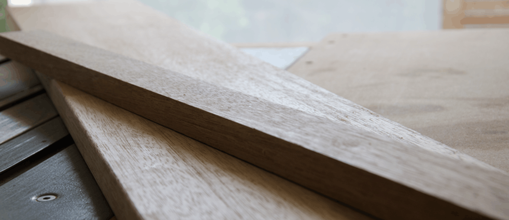

Materialen hadden we nog wel liggen.. en dit weekend ook de tijd. Dus maar eens aan de slag gegaan.

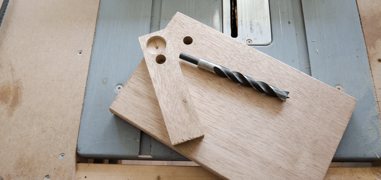

2 soorten hout wat een mooier is dan vuren gevonden, en maar eens gaan passen hoe groot het moet worden.
Hout
Afbeeldingslocatie: https://tweakers.net/i/J_NzGcEWQasUPEgwW2x2POyL4ms=/full-fit-in/4000x4000/filters:no_upscale():fill(white):strip_exif()/f/image/TIBwqGTDpOH8XWim4MGvdRbW.png?f=user_large
Bijna de juiste boor... maar vooruit.
Afbeeldingslocatie: https://tweakers.net/i/6FJ6Os5iGgF4ahwrHz5YlGxB_yc=/full-fit-in/4000x4000/filters:no_upscale():fill(white):strip_exif()/f/image/AJTsdCWtmTdZcSCW0qnkS8Yn.png?f=user_large
Ongeveer zo

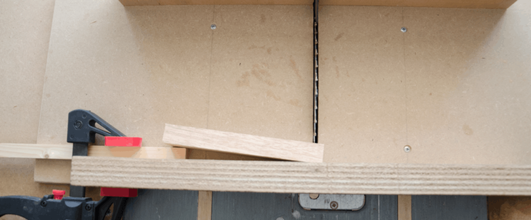

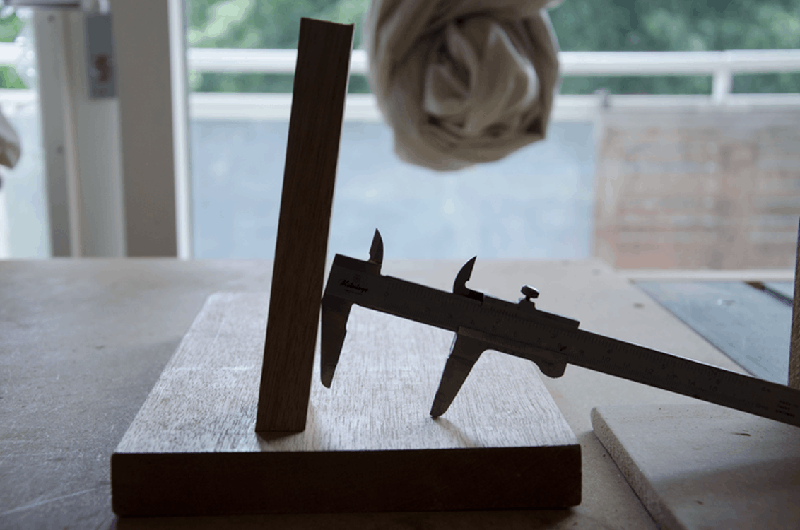

Dus eerst de lengte van de standaard bepaald
Afbeeldingslocatie: https://tweakers.net/i/3Re1z8LOFsWGGUsc-xXSbmwzVII=/full-fit-in/4000x4000/filters:no_upscale():fill(white):strip_exif()/f/image/Ius67tEhLXIf60paKV0jch1U.png?f=user_large
Dit gezagen
Afbeeldingslocatie: https://tweakers.net/i/Uj18KhMUm9mc-bmAtxsmT5CkeF4=/full-fit-in/4000x4000/filters:no_upscale():fill(white):strip_exif()/f/image/bwCjrDLo5ymG5thTPfqnOsqq.png?f=user_large
En dan staat de standaard net iets achterover

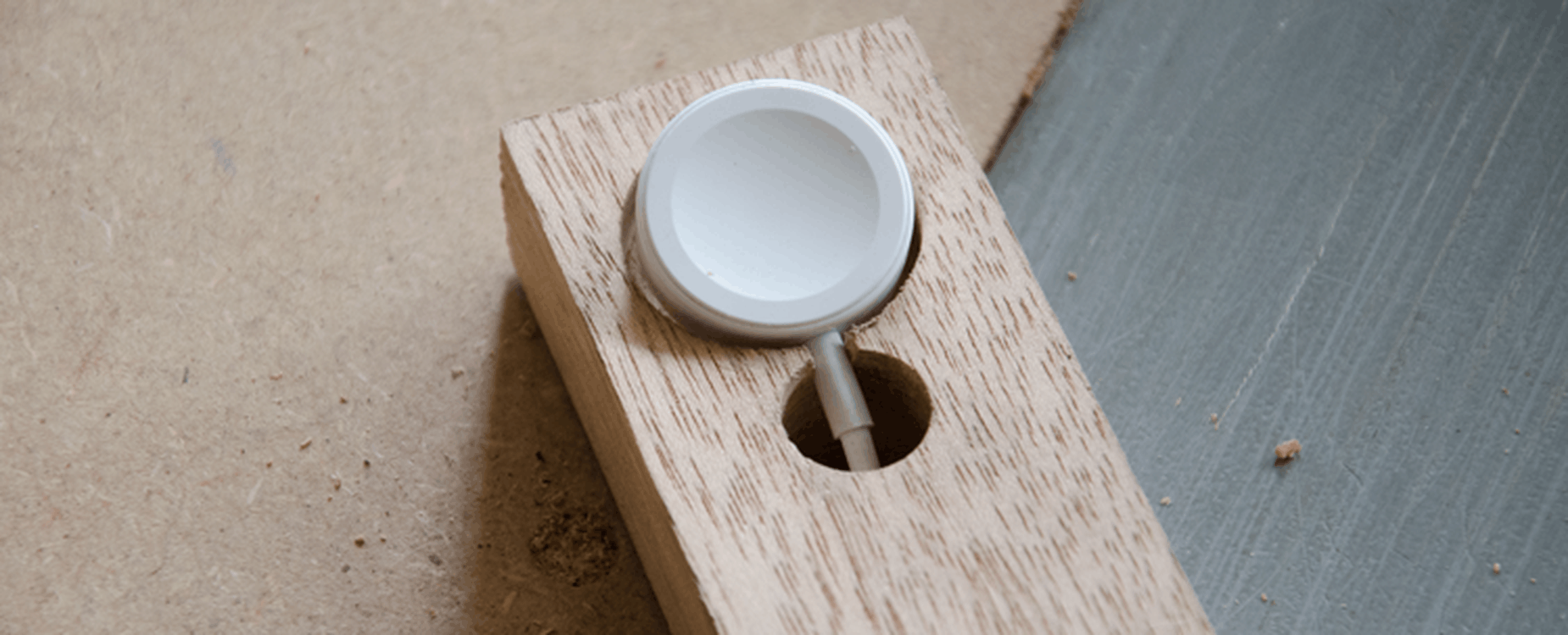

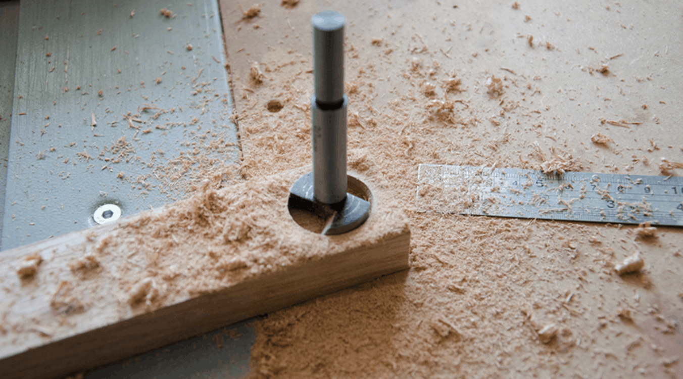

Gat boren voor de oplader
Afbeeldingslocatie: https://tweakers.net/i/jY23_IUh27Y7ohThGsLveCHvrlo=/full-fit-in/4000x4000/filters:no_upscale():fill(white):strip_exif()/f/image/csovyJZSIFUtYUFn9AqvKpsL.png?f=user_large
Aan de achterkant een sleuf voor de kabel
Afbeeldingslocatie: https://tweakers.net/i/89nQpQ_EabSJqc5gvEEFmrReKvk=/full-fit-in/4000x4000/filters:no_upscale():fill(white):strip_exif()/f/image/06nDE2dDckwMv5K1iGhZATBt.png?f=user_large
Dan de gaten voor de kabel.
Afbeeldingslocatie: https://tweakers.net/i/G9SMnAOxVtw2rw2fHgserU4sMLA=/full-fit-in/4000x4000/filters:no_upscale():fill(white):strip_exif()/f/image/YevYkC6IAXzG0spGcfJfWRf5.png?f=user_large
De kabel gaat door het gat, en dan in de gleuf.

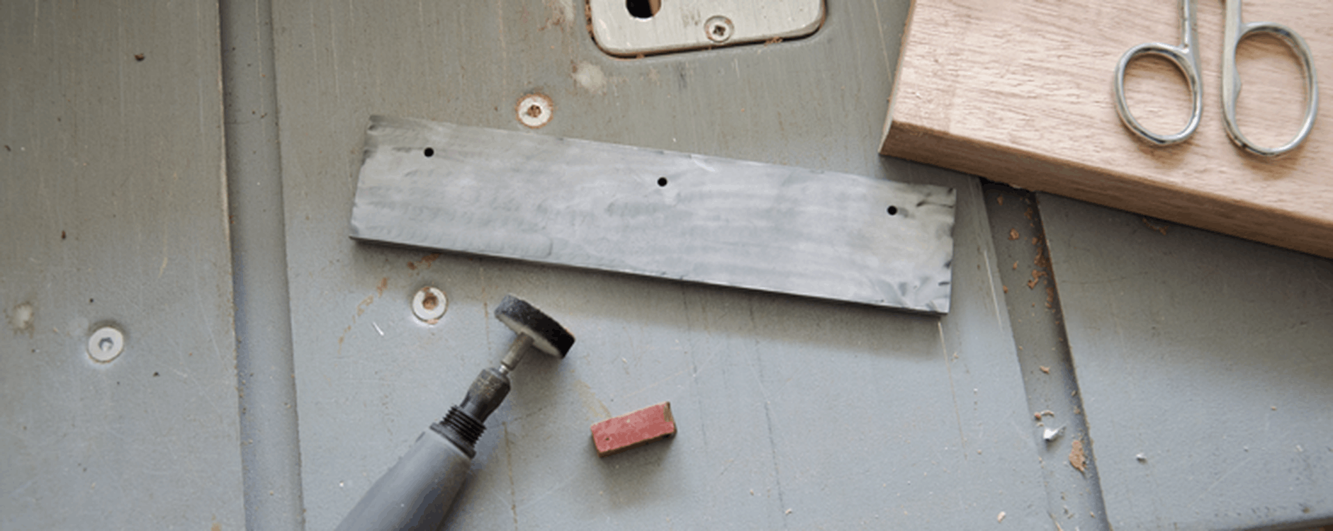

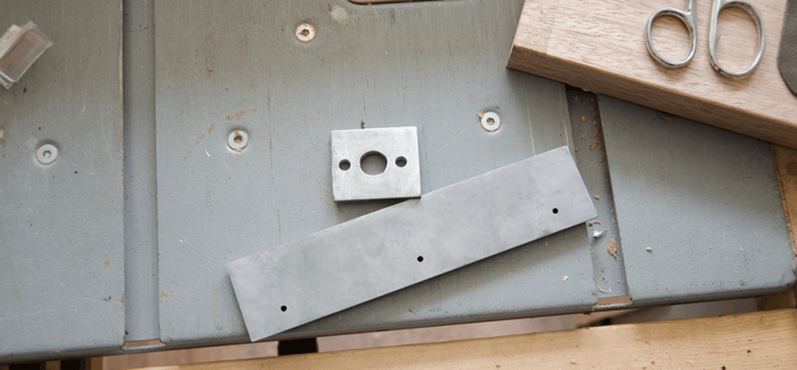

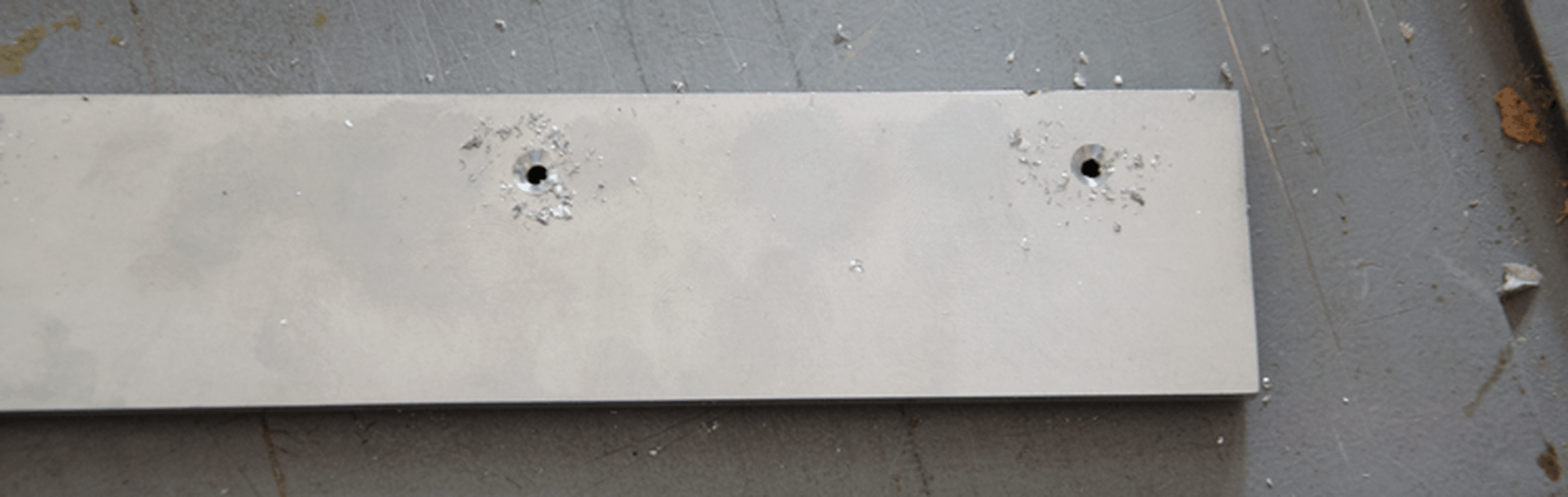

Dan wat aluminium accenten.
Een klein plaatje voor onder de standaard
Afbeeldingslocatie: https://tweakers.net/i/JMWO0mq5zwj9eNTwG8NVN4ed4ts=/full-fit-in/4000x4000/filters:no_upscale():fill(white):strip_exif()/f/image/HGvq8r0tOWomKnrEGUa1I6CX.png?f=user_large
2 strips als poten
Afbeeldingslocatie: https://tweakers.net/i/eRo_Il9OZ_ZrGdPxUHKdB1H8aK8=/full-fit-in/4000x4000/filters:no_upscale():fill(white):strip_exif()/f/image/IqormUWwc8gjRx0jU8QJ0waw.png?f=user_large
Schuren
Afbeeldingslocatie: https://tweakers.net/i/SyroFbuJZCEEcMgJVR-LZc2ujUk=/full-fit-in/4000x4000/filters:no_upscale():fill(white):strip_exif()/f/image/8uB4ej9HBkolKizCr8ktNH9t.png?f=user_large
Schuren polijsten
Afbeeldingslocatie: https://tweakers.net/i/UJJ57RCQwYOQ1XpgeLhsDtLcvbU=/full-fit-in/4000x4000/filters:no_upscale():fill(white):strip_exif()/f/image/qwqeAxHt6Akbtcwn5yqwK6Nh.png?f=user_large

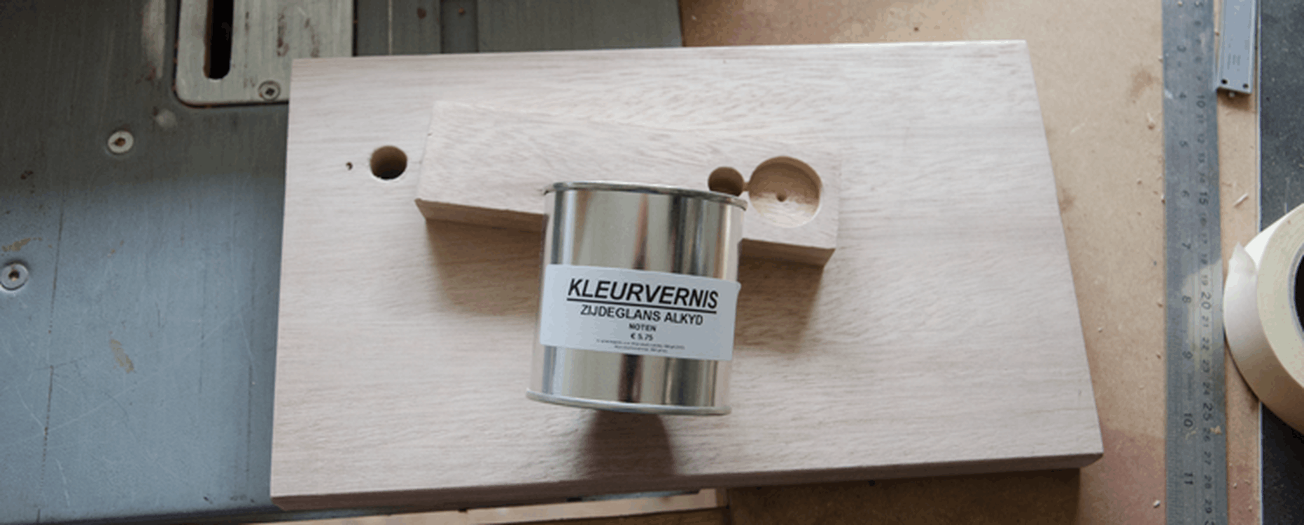

Schroefjes nog even verzinken
Afbeeldingslocatie: https://tweakers.net/i/pR5M3rqQ-FTI8M4l0gZ2GVVlLC0=/full-fit-in/4000x4000/filters:no_upscale():fill(white):strip_exif()/f/image/Ux7qMCjtUoE3JbQJ5HrjmMFU.png?f=user_large
De enigste beits die ik had... dus word het.
Afbeeldingslocatie: https://tweakers.net/i/Q9k2g0f1gmHuA4-JjIk1GsHYPro=/full-fit-in/4000x4000/filters:no_upscale():fill(white):strip_exif()/f/image/0t26EkXM7WavHx64aTJGD3uU.png?f=user_large
Resultaat

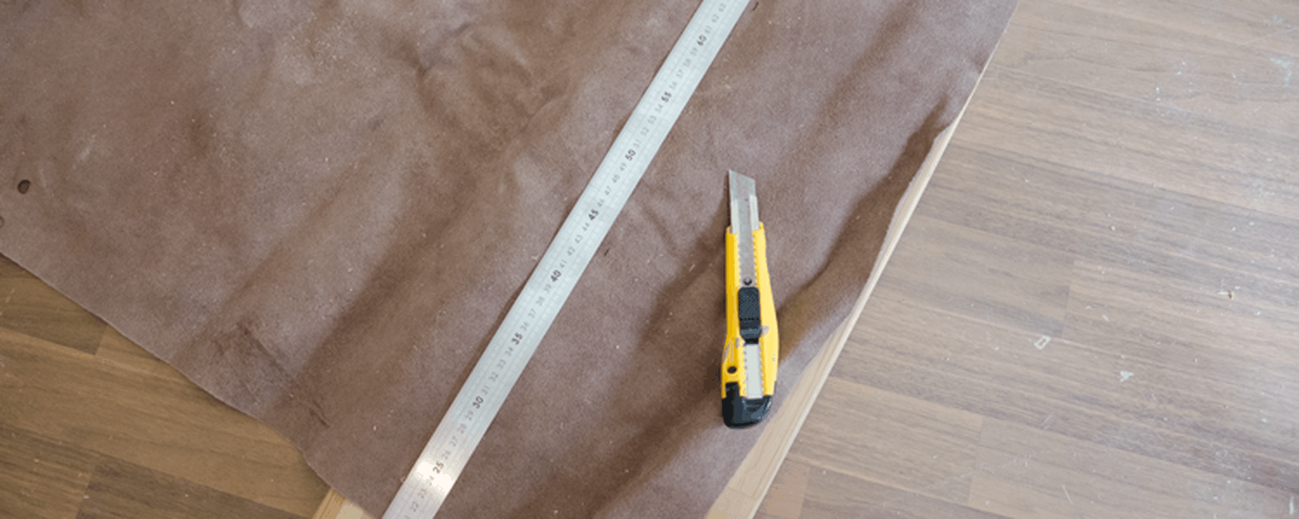

Dan om het wat zachter te maken een stukje leer snijden en erop lijmen.
Afbeeldingslocatie: https://tweakers.net/i/ZiJ-9H4IubxQdCvnZ-z6OLuctyY=/full-fit-in/4000x4000/filters:no_upscale():fill(white):strip_exif()/f/image/OwzK8OHc6BJgLvcHLZnfx0Nw.png?f=user_large
Afbeeldingslocatie: https://tweakers.net/i/XiuTv7H9dgsqNEeCxvZl-TJY0uw=/full-fit-in/4000x4000/filters:no_upscale():fill(white):strip_exif()/f/image/QWGiXdpxH2r7QlrTvD3ENxXx.png?f=user_large
En hoppa, klaar!
Afbeeldingslocatie: https://tweakers.net/i/6V0WoreJ5KSBvTtdQ-Z7mc3RfXo=/full-fit-in/4000x4000/filters:no_upscale():fill(white):strip_exif()/f/image/1Ch95WpirD87FwX0BHFqj7bJ.png?f=user_large

Mooi gedaan! Word het leer niet stijf zodra het met lijm in aanraking komt?

Joey54 schreef op maandag 8 juni 2020 @ 09:09:
Voorlopig is het inderdaad stijf maar nog wel zacht. Het oppervlakte klinkt dof en voelt nog steeds als leer maar dan wel stevig.
Ik overwoog er een randje omheen te maken die ik vast schroefde, maar dat werd niet mooi toen ik het aan het testen was.
Uiteindelijk de gok genomen en voor het eerst lijmspray gebruikt. We zullen zien hoe het zich standhoud. Als er een upgrade nodig is... dan posten we hem hier :).

sanderhgv schreef op donderdag 18 juni 2020 @ 20:13:
Mooi hoor, wat voor hout is het?
De grote plank is van de Hornbach en word verkocht als "hardhout"
De kleine lat is van de Gamma en word verkocht als "hardhout"
Ze hebben daar maar 1 soort hardhout.. dus je kunt er niet naast grijpen ;) .

Ik heb dus eerst dat aluminium plaatje voorgeboord en toen met dubbelzijdige tape op het hout geplakt. Als je die recht heb zitten kun je door die 2 gaatjes heen aftekenen op je plank.
Dan boor je de 2 gaatjes in je plank en heb je dus je aluminium plaatje en je plank uitgelijnd.
Daarna heb ik het aluminium plaatje met dubbelzijdige tape tegen de staander geplakt, en de staander voorgeboord.
Schroefjes er van onderuit in en laten verzinken.
