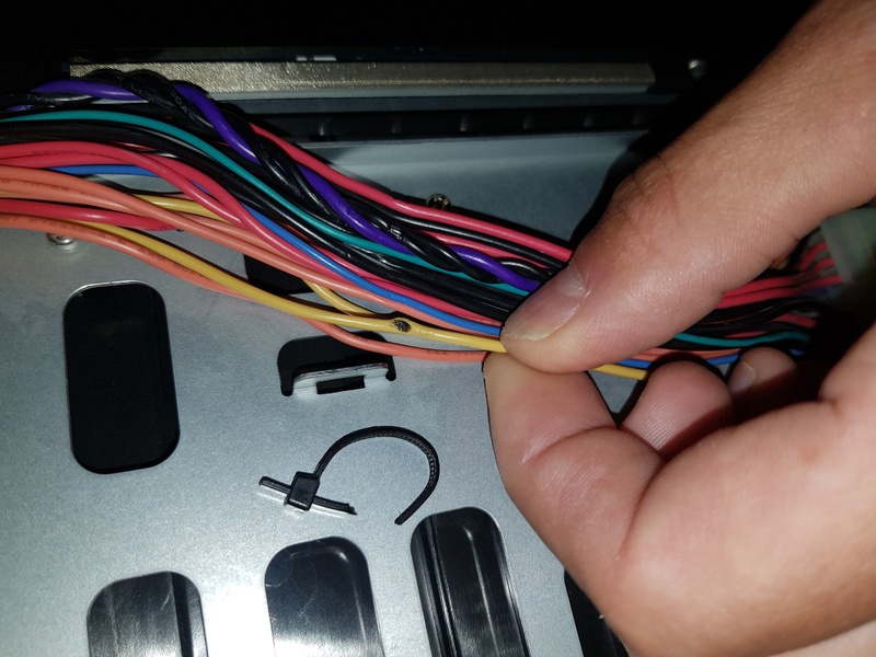

Afbeeldingslocatie: https://tweakers.net/i/5XtpwhbpywXMtVXHDLhFLQH7jpI=/800x/filters:strip_icc():strip_exif()/f/image/HXkNzqIUiwfchsVrWcC4e277.jpg?f=fotoalbum_large
Blijkbaar zaten de tyraps zo strak (af fabriek) dat deze op den duur er kortsluiting is ontstaan.
Check de video voor meer details.

@Microkid De ellende van een doorgebrande voeding kabel :'(
