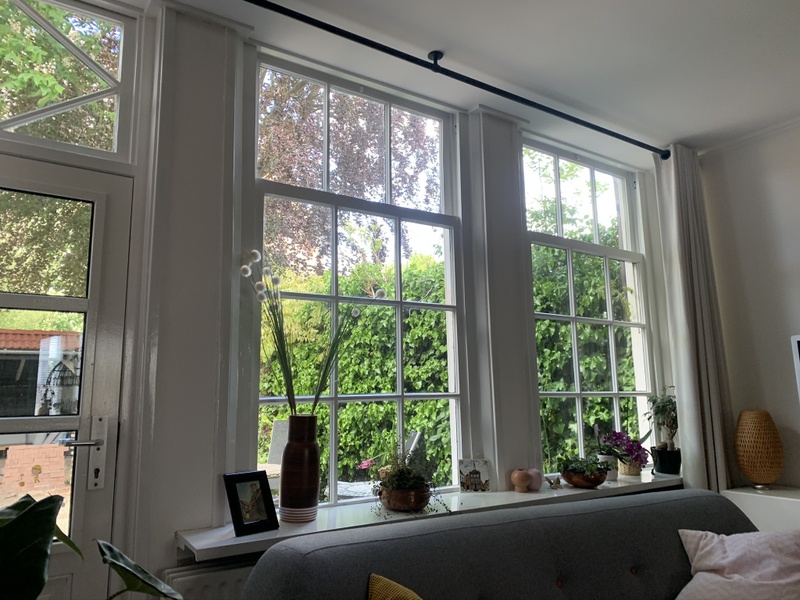

Hallo allemaal!
Ik had een vraagje met betrekking tot voorzetramen. Wij hebben een monumentaalpand, aan de voorkant hebben wij voorzetramen van hout. Groot nadeel is dat wij deze niet los kunnen maken zonder gevaar dat het dunne glas breekt.
Nu hebben wij onlangs een offerte laten maken voor de achterkant. En wat ons op viel is dat alle bedrijven gerekend hebben met aluminium gecoate voorzetramen. Voordeel hier van: stuk goedkoper en met scharnieren zodat we ertussen op zijn tijd kunnen schoonmaken.
Iemand ervaring met aluminiumvoorzetramen voor houten kozijnen? En staat dit een beetje netjes. En wat raden jullie ons in deze aan?

Wat zegt de monumentencommissie/gemeente er van? Aangezien je een monument hebt, mag je niets vergunningvrij veranderen, ook niet aan de achterzijde. ;)

Het grootste deel van ons huis(boven) is dubbelglas(door de vorige bewoner gedaan).
Willen de voorzetramen ook aan de binnenzijde van de achterkant plaatsen.

Er zal ongetwijfeld een omgevingsvergunning voor nodig zijn ja...

Waarom niet naar dubbel glas dan?
Zo duur is dat niet per m2.
Houten opdek glaslatten gebruiken.

Afbeeldingslocatie: https://tweakers.net/i/Ff-kz27Ue6M8uUHClRhI42LbvVg=/800x/filters:strip_icc():strip_exif()/f/image/jtPjUsuWIRLaaOo9ZvQSUgqO.jpg?f=fotoalbum_large

Denk dat in deze kozijnen dubbelglas niet aan de orde is.
