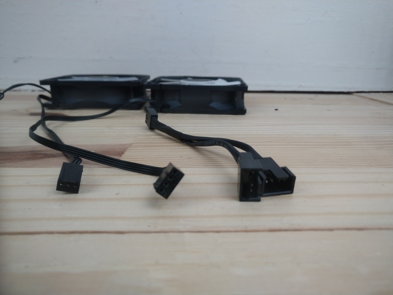

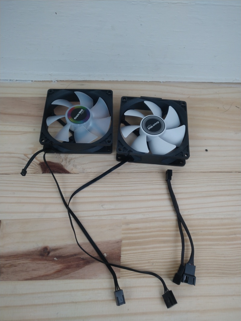

Hallo,
In een bui dacht ik laat ik eens een Chinese cpu koeler proberen. Na wat weekjes is hij aangekomen, betreft de great Wall cooler https://a.aliexpress.com/_dVr3vWi . Ik was geïnteresseerd door de gesloten kamer waardoor de lucht geforceerd word naar mijn uitgaande fan.
Het betreft een dubbele fan configuratie.
Na het installeren wat allemaal net ging met het formaat begon ik met het aansluiten van de twee fans. Tot mijn verbazing zag een een PWM kabel en een analoge 3 weg kabel. De splitter heeft een volle 1-2-3-4 kabel en een 1-2---4 kabel, niks raar omdat je maar 1 tach nodig hebt.
Dus ik ben eens gaan nadenken hoe ze dit hadden bedacht. En eigenlijk kom ik zelf tot de conclusie dat het gewoon niet klopt. Want de analoge krijgt voeding en nul, die draait dus volle bak. Want het moederbord blijft aansturen via de PWM.
Ik heb de pc aangeslingerd en ja hoor volle Pulle blazen die voorste analoge fan. Maar tot mijn verbazing kreeg ik 0 rpm signaal terug van de middelste PWM fan. Ik heb hem losgehaald en de fan getest. Blijkt dat hij überhaupt niets doet buiten een spastische beweging.
Nu is mijn vraag of in het nu bij het goede eind heb of doe ik wat fout?

Dus als ik het goed begrijp, je hebt een splitter meegeleverd gekregen die met 4 pins het moederbord in gaat en 2 kabels eruit geeft waarvan 1 met 4 pins is aangesloten en 1 met 3 pins, waarvan de derde leeg is gelaten?
En de ene fan heeft een 3-pin header en de ander een 4-pin.
Volgens mij is die splitter voor 2 pwm ventilatoren bedoeld, waarbij het moederbord logischerwijs de snelheid van 1 fan meekrijgt, want 2 fans kan problemen geven. Alleen heb je nu een 3-pin fan ipv een tweede 4-pin fan. Ik denk dat dit een 'chinees product' dingetje is.
Mijn aanbeveling: gebruik de splitter niet, doe de 4 pin fan op de cpu-fan header op je moederbord en sluit de 3-pin fan aan op een chassis-fan aansluiting op je moederbord en pas die 'chassis fan' in de bios aan dat hij moet reageren op CPU temp.
