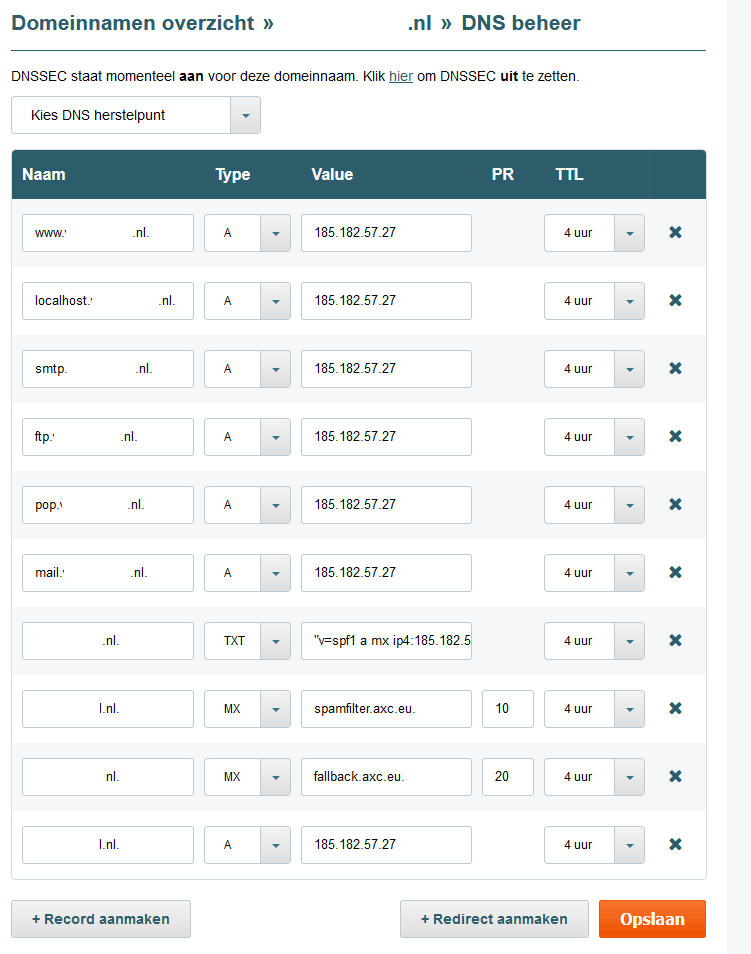

  • dutchnltweaker
  • Laatst online: 13-10 22:22
HKLM_ schreef op maandag 8 juni 2020 @ 10:40:
Maak eens een screenshot van je DNS record?
Bedoel je dit?:
Afbeeldingslocatie: https://tweakers.net/i/wmeK98FFi2QMNPuYPIQfIRrvrKk=/full-fit-in/4000x4000/filters:no_upscale():fill(white):strip_exif()/f/image/Rlbmipp3m9A3Qhb5CnIg8CzB.png?f=user_large
(stuk met niks ingevuld is de domein naam).
[ Voor 73% gewijzigd door dutchnltweaker op 08-06-2020 14:05 ]
  • RobbyTown
RobbyTown
Godlike
De MX records kloppen al niet die zijn van versio (axc.eu).

  • dutchnltweaker
RobbyTown schreef op maandag 8 juni 2020 @ 18:09:
Dat klopt, ik heb ze dus verandert maar blijkbaar verandert het dus vreemd genoeg niet naar waar ik verandert heb..

Want die hele lap klopt inderdaad niet. Je hebt het net raar gecopy/pasted.
De volgorde maakt geen biet uit.

AW_Bos schreef op maandag 8 juni 2020 @ 19:14:
Vulde je ze allemaal los in?
Ben er net achtergekomen dat ik PR (waarschijnlijk Prio?) niet op 0 kan laten staan... en nu verandert het wel zonder problemen 8)7
Het is gelukt!
Ik kan nu mijn eigen domein gebruiken in Tutanota, domein staat er in en voor de @ kan ik zelf bepalen wat ik wil. Als ik ooit overstap gaat alleen de domein naam dan over zonder de @ (wat daar voor staat)? Of kan ik de hele email adres meemen.

dutchnltweaker schreef op maandag 8 juni 2020 @ 19:39:
Het is gelukt!
Eigenlijk had ik dit: https://tweakers.net/i/Yx...HQGHxJ1P.png?f=user_large Niet hoeven aan te schaffen als ik het nu goed begrijp en had ik alleen aan de domein naam genoeg :?
Stel je stapt over naar exchange dan dien je wat voor de @ komt weer daar in te richten.
Email van versio was niet nodig aangezien je naar tutanota je mail ging doen.
