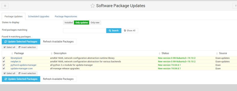

  • jan99999
  • Laatst online: 21-08 20:50
  • geenwindows
  • Registratie: November 2015
je kunt ook gewoon Ubuntu server edition installeren en bij de installatie desktop aanvinken, voordeel is dat de server editie stuk minder toeters en bellen mee levert, en minder toeters en bellen betekend ook vaak minder instabiliteit (meestal) zo heeft de server is +desktop interface geen geluidsdriver.
je kan dan evt ook VNC er bij op zetten zodat je alsnog de GUI kan gebruiken op afstand (met 'afstand' bedoel ik; je lokale netwerk)

  • FreshMaker
aojudo schreef op zondag 7 juni 2020 @ 00:29:
Dat verklaard een hele hoop! Maar aangezien het wel voor de kernel updates nodig is zal ik hem soms laten rebooten.
Van één amateur-beheerder naar de ander :+
Leer je wensen via de commandline te doen.
Mijn fileserver, annex downloader en remote toegangaanbieder draait op de ubuntu 19.10 ( nog wel )
Vrijwel alles handel ik via SSH af, met Putty en zoekresultaten is het een kwestie van kopiëren en plakken.
Het eerste wat ik daarna installeer is Webmin
Afbeeldingslocatie: https://tweakers.net/i/OdhWyIjHu7inmfEZ0vuyxDloH7U=/800x/filters:strip_exif()/f/image/8NnA00CHPfm0f0dcC5WPOEx6.png?f=fotoalbum_large
Webmin geeft me via een webpagina alle informatie en instellingen verder die ik zoek
Updates gaan hier, en eventuele reboots kan je ook hier starten / automatiseren.
Een desktop is leuk, maar voor een server in de meterkast niet echt noodzakelijk ( onhandig, of je moet in diezelfde meterkast ook een monitor hebben ;) )
