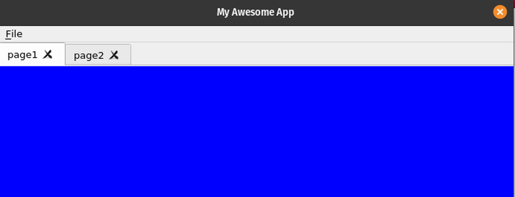

Afbeeldingslocatie: https://tweakers.net/i/4YwvdlRCiB36T5wgj7Dj3QDg_EI=/full-fit-in/4000x4000/filters:no_upscale():fill(white):strip_exif()/f/image/J11xIKrn360DVkZlc2g1U1yq.png?f=user_large
In het menu zitten de twee opties met de tabs met een checkbox ervoor, als je die aanzet verschijnt de tab, als je die uit zet wordt die verwijderd. Werkt in principe zoals ik het zou verwachten.
Zaken waar ik in elk geval over twijfel:
1. Ik heb nu de menu items klasse variabelen gemaakt zodat ze geupdate kunnen worden als iemand op het kruisje op het tabblad klikt. Heel erg netjes leek me dit niet maar ik kon geen andere manier bedenken hoe ik dit anders zou kunnen oplossen.
2. Ik heb nu eigenlijk een dict met daarin de tabbladen en een QTabWidget met daarin hetzelfde. Dat lijkt me dubbelop en ik vroeg me af of dat niet eenvoudiger kon. De dict hou ik nu bij omdat ik moet weten op welke tab er is geklikt Ik ben dit nu al een tijdje aan het proberen en ik kom er telkens op dat als ik een nieuwe tab toevoeg ik werk met een QWidget (tab) maar als ik hem verwijder ik met een index van het tabblad werk. Als het afzonderlijke calls waren had ik er twee afzonderlijke functies van kunnen maken, maar vanuit het menu kan ik voor zover ik weet maar 1 call doen. Om een of andere manier lukt het mij niet om dit uniform te krijgen zodat ik maar een van de twee hoef bij te houden.
Buiten de specifieke punten, was ik benieuwd of hier enorme design flaws in zitten, dingen die handiger kunnen etc. Ik heb de code nog niet echt gechecked op conformiteit met de regels (PEP8?) etc. Het gaat me meer om de globale gedachtengang.
Doel van de applicatie is dat ik voor mezelf een soort boilerplate heb waar ik makkelijk een nieuw tabblad met een nieuwe functie in kan toevoegen. Ik maak dan een nieuwe class aan voor die tab en hoef in de basis maar een paar regels toe te voegen zodat het tabblad te gebruiken is,
