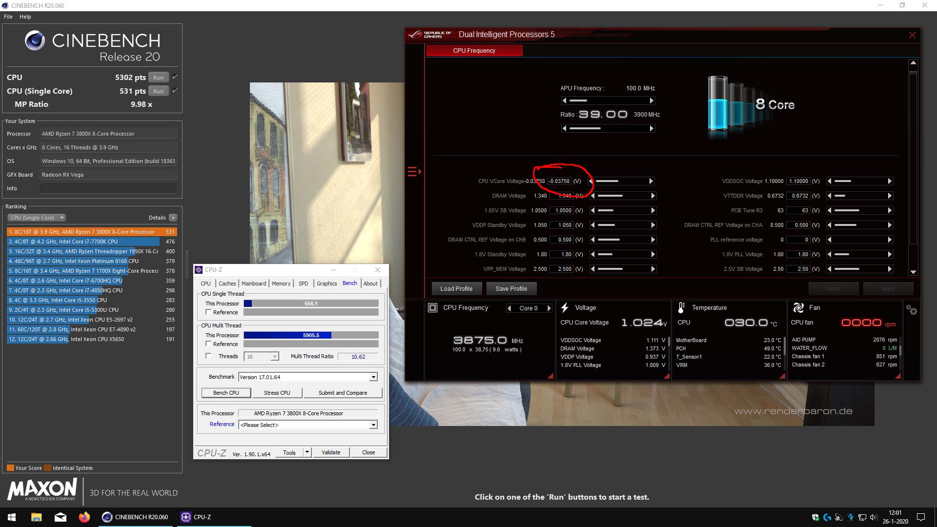

Dat je scores niet omlaag gaan is omdat level 3 OC eerst de spanning verhoogt en vervolgens haal je dat met een nog grotere offset weer omlaag voor een lagere CPU temperatuur. Effectief verandert er dus niet veel.
Goede koeling is de sleutel. Daar kan geen PBO instelling (met hogere spanning en temp) tegenop. Eventueel met de eerdere genoemde offset om de temperatuur nog iets verder te laten zakken. Dan kan Zen2 zichzelf namelijk verder boosten richting 4.6. Zie hier. Stock 3800X met een custom loop bij 18/19° kamertemp. Als voorbeeld van een langere effectieve coreboost van 4500-4550.
Maar focus niet teveel op single core boost. Multicore is wat er toe doet. Je CPU temp en score is verder prima.

6708Mhz @ -185c
Alle autovoltages zijn doorgaans prima, want alleen onder lichte load (zeg gerust 'no load') raak je de 1,5v aan, bij gewone load terug naar 1,38v en dan bij full AVX load 1,32v. De chip weet prima wat ie doet.
* Er zijn enkele moederborden die bewust de PPT limits overschrijden, met de laatste biossen max 10%, maar niets waar je je zorgen over hoeft te maken. Als een vcore offset voor jou werkt, helemaal goed. Maar doorgaans gaat de performance ervan naar beneden. zoals @Gkirmathal ook aangeeft. ( ik deel dezelfde ervaring). Dat komt waarschijnlijk omdat de koeling bij ons al optimaal is dat verlagen van voltage voor betere boostclocks niets uithaald. (360 rad hier)
