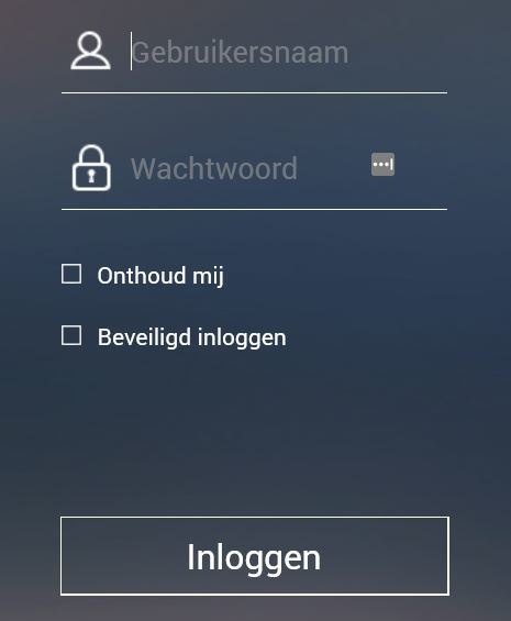

@Huaw : ik ben er ook bang voor. Als ik het inlogscherm zie, dan mist ook het icoontje van LastPass op het loginnaam-veld. (Icoontje waarmee je het veld kan laten vullen.)
Afbeeldingslocatie: https://tweakers.net/i/1Zi_kpEcAhGvA-qtoDecPc0YfyA=/full-fit-in/4920x3264/filters:max_bytes(3145728):no_upscale():strip_icc():fill(white):strip_exif()/f/image/QtetoGgYhKq9D31NVePe7wrM.jpg?f=user_large
Toch maar eens een ticket aanmaken bij QNAP!
@Verwijderd inmiddels inderdaad de logins uit mijn kluis gehaald. Bij het inloggen wil LastPass het wachtwoord opnemen in de kluis, maar vraagt dan om de loginnaam aan te vullen. Die pakt hij niet.
Ik maak geen gebruik van Bitdefender dus dat zal geen punt zijn.

Okay, na wat contact met QNAP servicedesk ligt er nu een issue op de 3e lijn aldaar.
Het blijkt dat het gebruikersnaam-veld in QTS4.3 van het type <input> is, net zoals het wachtwoord-veld. Maar in QTS4.4 is het gebruikersnaam-veld van het type <text area> (het wachtwoord veld nog steeds van het type <input>). Heb ik overigens wel zelf uit de code moeten halen, want de servicedesk vond het initieel een Lastpass probleem, maar goed. Dank voor het meedenken!
