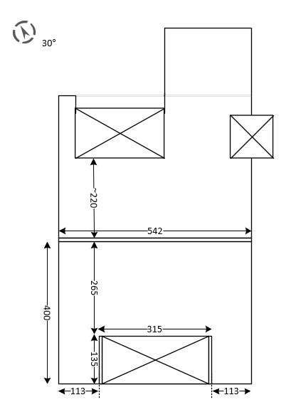

Ik ben mij aan het orienteren voor het laten plaatsen van zonnepanelen en heb 2 vragen aan de ervaringsdeskundigen.
1. Mijn huis is NO>ZW gelegen en heeft op het ZW ruimte voor 9 panelen (3x3). Geen schaduwval op de panelen.
In principe geen reden om voor SolarEdge te kiezen, maar SolarEdge kan wel een eventueel defect of onderpresterend paneel aan het licht brengen en bij vogelpoep (veel meeuwen in mijn regio) de productie kunnen optimaliseren totdat ik met de spons op dak ben geweest.
Bovendien zou ik een paneel naast het dakkapel kunnen laten leggen dat later op de dag wat schaduw gaat vangen.
- Wat is de kans op een defect paneel?
- Biedt een optimiser voldoende voordeel bij grote meeuwen flatsen?
Kortom: Is het de meerprijs waard?
2. De Noord-oost zijde (30gr vanuit Noord) vangt in de zomer een groot deel van de dag zon, al is de hoek verre van ideaal. In de winter zal er alleen in de ochtend zon op vallen. Kan het desondanks interessant zijn om er 5 panelen te plaatsen? Ik kan me slecht een voorstelling maken van de verwachte opbrengst in een dergelijke situatie...
Afbeeldingslocatie: https://tweakers.net/i/fV2_CjBwK-sSnssU4KiKEK40qhY=/full-fit-in/4920x3264/filters:max_bytes(3145728):no_upscale():strip_icc():fill(white):strip_exif()/f/image/BSyAJgQsaXfrsQGRKcGqeXih.jpg?f=user_large
Ik heb enkele offertes ontvangen en bovenstaande vragen gesteld, maar geen van de aanbieders kan afgezien van 'ik zou het doen, in verhouding geringe meerprijs' iets concreets zeggen over de daadwerkelijk opbrengst en verwachte terugverdientijd tov van een enkele string op ZW.
Opstelling van 9 panelen aan ZW zijde moet volgens offertes kosten:
- EUR 3075 (ex BTW) liggen voor AEG mono black 310Wp (2790Wp totaal), en
- EUR 3215 JA Solar mono black 320Wp (2880Wp totaal)
Panelen aan NO-zijde plaatsen (4160Wp totaal) zou de aanleg naar EUR 5000 duwen. Is dit de moeite waard? Ik kan omdat er geen verwachte opbrengst wordt gegeven geen zinnige beslissing maken...
Alvast dank

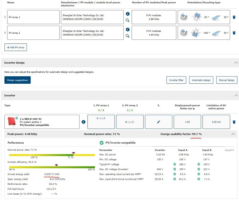

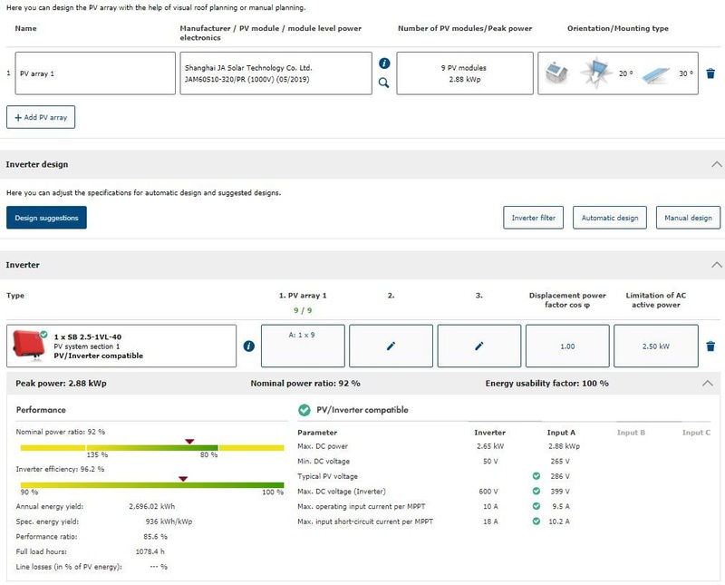

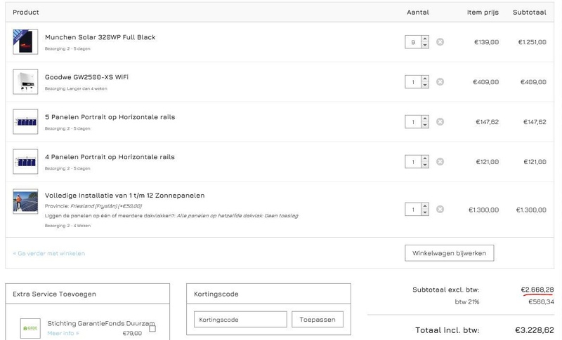

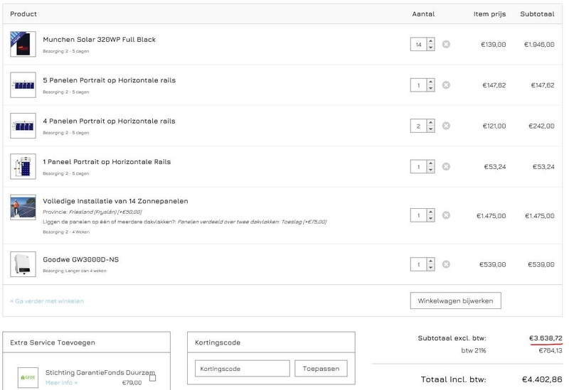

Neem in ieder geval geen SolarEdge als je enige schaduw meeuwenpoep is.
Even een voorbeeldje met 320 Wp panelen.
9 panelen ZZW = 2696 kWh opbrengst voor 2668 euro
9+5 = 3636 kWh opbrengst voor 3639 euro
Dus een toename in opbrengst van 34.9%.
En een toename van 36.4% in prijs
Aangezien je verbruik van 3600 kWh hier al in de buurt komt zal het nauwelijks schelen in tvt. Maar na de tvt verdien je met de grotere set veel meer.
Deze online offertes heb ik zelf samengevoegd van een webshop die ook installeerd. Deze prijs kan een bedrijf dat een verkoper stuurt uiteraard niet matchen.
Indien je panelen wilt van meer dan 320 Wp wordt een 3 kW omvormer een beetje krap bij 9+5 panelen. Dan kan het wellicht wel uit om de omvormer een maatje groter te nemen.
ZZW opbrengst:

9+5 opbrengst:

ZZW offerte:
Afbeeldingslocatie: https://tweakers.net/i/HUMTziFIciK8fSgfHgrwBR_NUD8=/800x/filters:strip_icc():strip_exif()/f/image/K2kb2ic1nT4qhZUg5iUiHEyL.jpg?f=fotoalbum_large
9+5 offerte:
Afbeeldingslocatie: https://tweakers.net/i/83VvjdBbIFJPPcjDP37wy05WRZA=/800x/filters:strip_icc():strip_exif()/f/image/2wusjQl9ELko3Zh7u2UqKlOL.jpg?f=fotoalbum_large

Dat is interessante info. Dank voor het uitzoeken!
Het plaatsen op NO lijkt zo toch wel de moeite waard. 320Wp lijkt me prijstechnisch de meest voor de hand liggende, dus de omvormer in de berekening is goed.
NO heeft tov ZW wel last van schaduw van een schoorsteen, dus of ik weg kom met 2 strings weet ik niet.

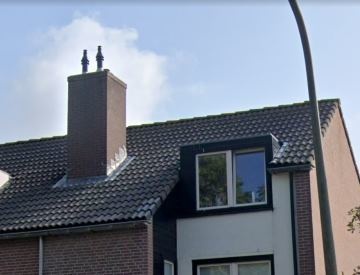

  • Vullisbak
  • Laatst online: 15-01 22:32
Schoorsteen eraf halen zal een project op zichzelf zijn. Deze is alleen in gebruik voor ontluchting toilet/douche en CV rookgasafvoer. Zie hieronder voor een afbeelding van Google van het ding.
Afbeeldingslocatie: https://tweakers.net/i/Q9MoF8-8Kivxrc8CHsQ8V0NutPk=/full-fit-in/4920x3264/filters:max_bytes(3145728):no_upscale():strip_icc():fill(white):strip_exif()/f/image/0ZppqxtWhjSGTOvtrAeZoWlV.jpg?f=user_large
Deze foto is (volgens de metadata) in de maand augustus genomen, dan komt de zon nog boven het dak uit. In de wintermaanden staat deze te laag om direct zonlicht te schijnen op deze zijde van het dak.

LOL wat een ding die schoorsteen. manmanman.
Maar alsnog zal het verlies voor jou beperkt zijn. De buurman heeft het veel erger.

Verkoper is langs geweest. Ook hij wil geen 9 panelen op de ZW zijde leggen. Panelen komen op lijn met de nokpan en dat brengt naast extra windvang schijnbaar de kans op storend windgeluid op zolder.
Advies is een 5 verticaal, 3 horizontaal lay-out. Om het verlies in capaciteit van 8 tov 9 te compenseren zouden er panelen met een hogere Wp geplaatst kunnen worden.
Maar... dak is 5,30m breed, waardoor er niet voldoende ruimte is voor panelen met 350 Wp van het merk dat hij standaard verkocht.

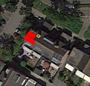

O nu zie ik pas dat het linkerhuis van jou is. Op de een of andere manier dacht ik het rechter.
Dan is de schaduw op NNO inderdaad erger dan ik dacht.
In 5.3 meter passen denk ik net 3 Qcells 345 Wp full black. (3x1740+2x18=5256 mm)
https://www.solar-bouwmar...35wp-full-black-copy.html
Of als je iets meer ruimte over wilt houden en deze zwart genoeg vindt (op een 30 graden dak zie je vanaf de grond toch niet veel):
https://www.winkelman-zon...?display=tiles&sort=price
De verkoper zal voor 50 euro meerkosten per paneel (voor alle panelen, ook ZZW) wel met SolarEdge en P404 optimisers komen. Ik twijfel of dat geweldig gaat werken wanneer 2 van de 5 NNO panelen schaduw hebben. Of Enphase maar dat is nog veel duurder.
Ik denk dat ik alsnog het systeem aanraad van mijn post van gisteren.busscherski in "Advies gevraagd: panelen op Noord-Oost (..."
Want hoe geweldig SE of micro optimisers ook zijn, ze maken van schaduw nog geen zon. En daarnaast, heel veel productie verstoort de schaduw niet. Want in geval van schaduw zijn er slechts 3 of 4 zon panelen die mogelijk negatief beinvloed worden.
1. Maximale opbrengst te hebben
Dit is een verhaal van 5% meer opbrengst voor 15% meer kosten of iets dergelijks. Koop dan liever 15% duurdere panelen.
2. slechts 1 omvormer voor beide dakdelen (ZW heeft tevens verschil in paneel oriëntatie)
Wat zeg je nou? Wat voor verschil?
3. bijplaatsen van panelen op NO en bijv een kleiner paneel naast dakkapel op ZW eenvoudiger maakt.
Bijplaatsen bij SE? Het kan in theorie inderdaad heel goed maar het probleem is dat je installateur voor 2 panelen al snel 1000 euro gaat vragen. En daarnaast is BTW terugvragen op eigen naam niet mogelijk binnen 3 jaar na installatie van deze set.

Wederom dank voor je bijdrage!
Erg fijn om een ander geluid te horen naast dat van aan verkoper.
1. dit advies was mede vanwege de beperkte mogelijkheid om panelen met meer opbrengst op dak te leggen ivm dakafmeting.
2. in de nieuwe opstelling van 8 panelen op ZW, zullen er 5 vertikaal komen te liggen en 3 horizontaal daaronder. Dit zou in een string de productie negatief beinvloeden (???).
Als er vervolgens aan de NO kant ook panelen geplaatst worden, met de schaduw van de schoorsteen, zou SolarEdge te verantwoorden zijn omdat er dan maar 1 omvormer nodig is en je vervolgens maximale output uit elk paneel kan hebben.
Alternatief zou een omvormer met mogelijkheid voor 2 parallele strings zijn.
3. dank voor het onderuit trekken van dit argument
Ik begin nu steeds meer te twijfelen of ik niet gewoon met 8 panelen op ZW in een string moet beginnen en dan over een jaar of 6 nogmaals moet gaan kijken of er niet iets beters is.

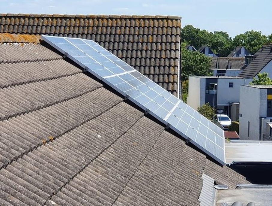

In hoeverre is het waar dat panelen op lijn met de nok overlast binnen kunnen veroorzaken?
9 panelen is mogelijk, alleen wil niet iedere installateur zo ook plaatsen. De installateur van mijn buren had er weinig moeite mee. Met 9 panelen zou een string installatie na 5,4 jaar terugverdiend kunnen zijn.
Afbeeldingslocatie: https://tweakers.net/i/qTVEGojKUhdy4PpksmPJTUUxq7c=/full-fit-in/4920x3264/filters:max_bytes(3145728):no_upscale():strip_icc():fill(white):strip_exif()/f/image/yKKvylzQ9BWRYmT3l25UKHm4.jpg?f=user_large
Ter info, de daklengte van onderkant nokpan is tot aan het dak van het dakkapel ruim 290cm.
Er zal dus inderdaad ter hoogte van de bovenkant nok opgelijnd moeten worden.
Afbeeldingslocatie: https://tweakers.net/i/6ThoZ4zT9HP6kf3sFAs1TkpiQ0M=/full-fit-in/4920x3264/filters:max_bytes(3145728):no_upscale():strip_icc():fill(white):strip_exif()/f/image/RfgldDNREhJI0932RM9ZIDSO.jpg?f=user_large
  • busscherski
  • Laatst online: 11-06 18:06
1 ja de panelen die iets meer opbrengen zijn inderdaad vaak iets langer of breder. Past wellicht niet. Kun je nog eens een duidelijke tekening met maten van je dakvlakken maken? Zodat we in 1 snelle oogopslag misschien nog een andere legplan kunnen bedenken.
2 nee of een paneel in landscape of portrait ligt maakt niet uit. Zolang ze maar allemaal dezelfde kant op kijken. In geval van harde schaduw zou het wel iets uit kunnen maken maar dat heb jij niet.
Er zijn mensen met minder schaduw voor SE gegaan. Maar ik vind het in jouw geval geen rationele keuze.
Je buren hebben het 9 panelen plan al getest, hebben ze last van geluid? Volgens de ontwerprichtlijnen van het bevestigingsmateriaal wordt vaak aangeraden om een bepaalde afstand van de rand van het dak te blijven. Maar volgens mij komt het wel goed met een paar extra dakhaken. Kun je de afmetingen van die panelen achterhalen? Maar inderdaad, ik zie zelden panelen tot over de rand van de nokpan, vind dat die van je buren wel heel hoog zitten.
Volgens mij heb ik ja al voorgerekend dat met een simpel systeem met 9+5 panelen (of 8+5), je tvt gelijk is als alleen 9 (of 8) panelen. Nu heb je inderdaad meer schaduw dan ik toen dacht dus je verliest iets meer. Maar ik verwacht dat het verlies beperkt is.
In een later stadium panelen op je andere dak leggen wordt gewoon duurder omdat je dan 2x installatiekosten hebt.
8 of 9 panelen leggen is overigens ook prima, wil je alleen je opties uitleggen.

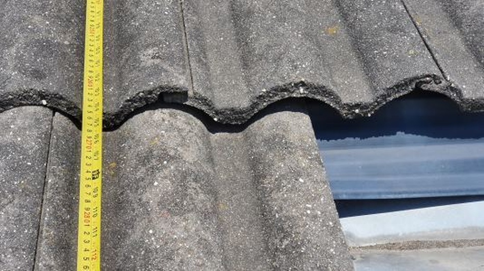

Ik ga als het wat droger is even met de rolmaat aan de slag.
Exacte afmetingen noord-zijde zullen geen exacte waarden worden, want ik ga met een nat dak er liever niet op.
  • Vullisbak
Dak was behoorlijk glad, er moet duidelijk nog een stevige bui overheen om al het stof vanaf te spoelen. Ik heb me dus beperkt tot wat er vanaf het balkon, op de ladder bereikbaar was.
De noord zijde van het dak is zoals verwacht een schatting, aangezien ik geen mogelijkheid heb om de exacte afstand nok>dakkapel te meten. Een paneel vertikaal of 2 horizontaal moeten wel passen.
Afbeeldingslocatie: https://tweakers.net/i/uoOjhUtr_fVzRwUiP6Pi05qGk6I=/full-fit-in/4920x3264/filters:max_bytes(3145728):no_upscale():strip_icc():fill(white):strip_exif()/f/image/9Vn9UhHMs8ff6KVfu1fUHCJc.jpg?f=user_large

Is die 265 cm een typo?
Daar kunnen toch nooit 3 panelen boven elkaar in landscape?
  • Vullisbak
Nope, geen typo. Het is de afstand vanaf onderkant nokpan t/m de laatste dakpan boven het dakkapel. Door de helling van het dak kunnen de panelen nog een cm of 25 boven het dak van het dakkapel doorlopen. De rest van de benodigde ruimte moet richting nok gezocht worden en daarom is deze bij de buren tot aan het topje opgetrokken.
  • busscherski
Er bestaan momenteel panelen van 992 mm, 1000 mm en meer.
Meer dan 1000 mm lijkt me dan niet verstandig voor je 9 panelen plan
https://www.solar-bouwmarkt.nl/320wp-full-black.html
Edit: zie je kans om de afmetingen van de panelen van de buren te achterhalen? Op basis van deze info kom ik niet verder dan 8 op ZZW. Maar die 8 kunnen dan wel groter zijn. Bijvoorbeeld 345 Wp full black Q cells.
8x345Wp=2760 Wp
9x320Wp=2880 Wp.
Op die manier past het allemaal net iets ruimer en het scheelt niet veel Wp. Ik denk dat de kans groot is dat je dan alsnog meer Wp hebt als de buurman. En meer ruimte over bij de nok.
Of als full black niet hoeft paar zoiets wellicht net 8x.
https://www.winkelman-zon...rc-hiku-evo2-365wp/52224/
[ Voor 68% gewijzigd door busscherski op 05-06-2020 21:16 ]
