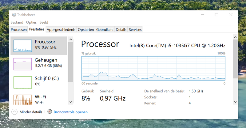

Hier ook een voorbeeld hoe taskmanager er op dat moment uitziet : https://ibb.co/6nkzxMq

pitchdown schreef op woensdag 3 juni 2020 @ 11:16:
Daar valt weinig te zien. Op het tabblad prestaties kun je zien of de videochip belast wordt en in apparaatbeheer kun je zien of de videochip goed geïnstalleerd is. GPU-z kun je overigens ook nog gebruiken voor het uitlezen van de videochip en de belasting op de videochip tijdens het afspelen van zo'n video.

Mja, 52% is eigenlijk helemaal zo erg niet lijkt me ? Of ben ik gewoon oude systemen gewend (mijn oude systeem stond eigenlijk altijd wel op 80% :P en daar was ik tot 2 maandjes geleden prima blij mee)

Hierbij de performance van de GPU wanneer in Chrome hardware-versnelling aanstaat : https://ibb.co/3FF6Nkr
100% dus.
Wanneer hardware-versnelling uit staat, dan staat de GPU op 0%
Beide varianten geven hetzelfde eindresultaat bij het afspelen van de video.
Wat nu?

99ruud99 schreef op woensdag 3 juni 2020 @ 12:07:
Lijkt mij ook niet.
Zij mij bovenstaande quote m.b.t. de GPU-performance.
Lijkt mij niet in orde dat deze op 100% staat.

  • Fryingdutchie
  • Laatst online: 25-08 19:46
Hoi allemaal,
Heb op verzoek van pitchdown een test met mijn 13,5" Laptop 3 met Intel i5 gedaan en daar totaal geen problemen. Zie onderstaande link naar mijn Laptop 3 review met in de comments de test voor pitchdown:
https://tweakers.net/prod...num-voor-consumenten.html
Plaatje van mijn CPU gebruik bij 4K30fps:
Afbeeldingslocatie: https://tweakers.net/i/lANv8JSOa7odXu259bAlt1cqZ50=/800x/filters:strip_exif()/f/image/dQaooVXmr4kdfcTSWIwXzM06.png?f=fotoalbum_large
Plaatje van mijn CPU gebruik bij 4K60fps:
Afbeeldingslocatie: https://tweakers.net/i/f8pyqKyKn_vPnekXsHurXnWAanM=/800x/filters:strip_exif()/f/image/Jp8d25PszT8RSsCkLNboWzu7.png?f=fotoalbum_large
Groeten!

  • pitchdown
  • Laatst online: 27-10 11:13
Fryingdutchie schreef op vrijdag 5 juni 2020 @ 06:42:
Hoi allemaal,
Groeten!
Bedankt.
Ik ben blij dat vandaag de Intel binnenkomt :-)
Blijft staan dat het een raar issue met de AMD-versie en dat dit nog steeds niet goed is opgelost door Microsoft.
