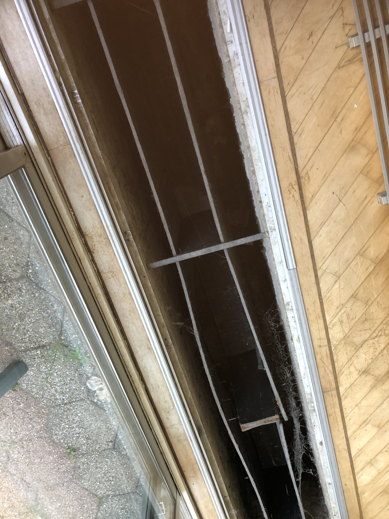

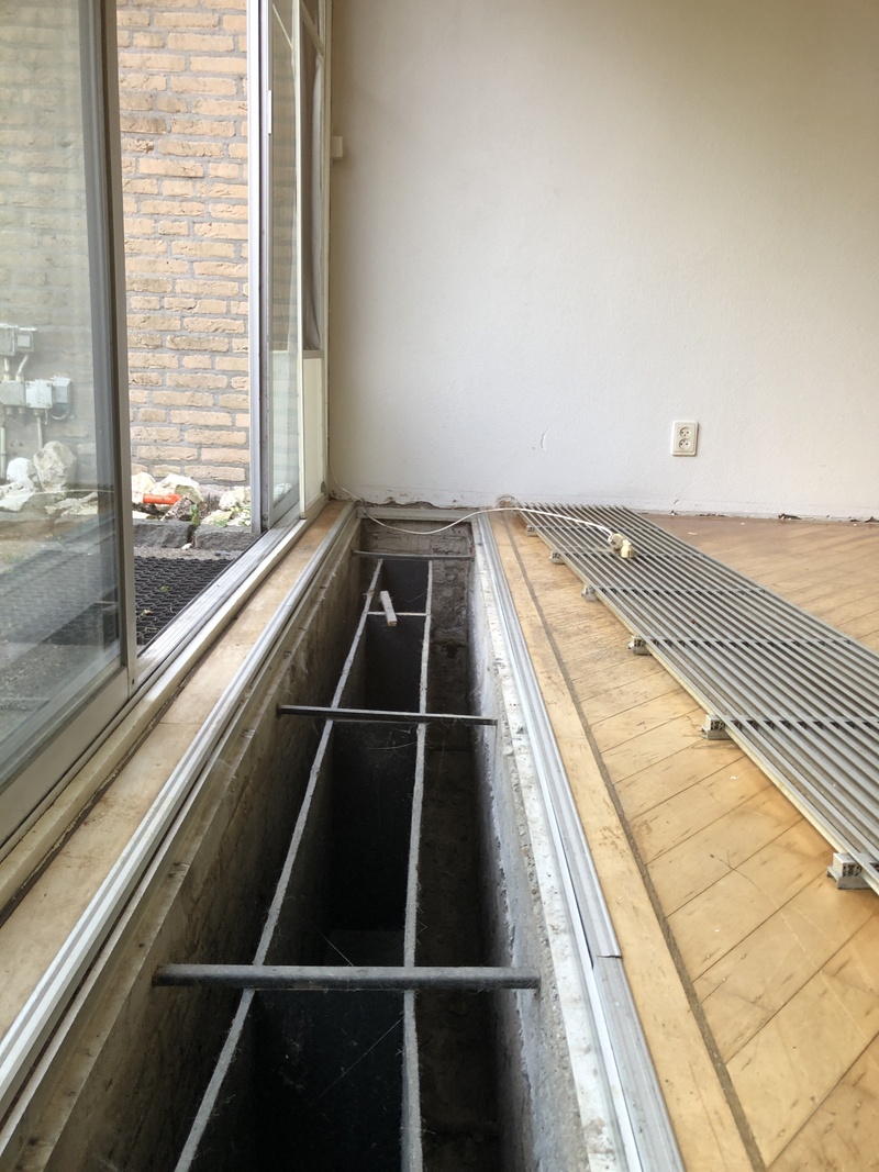

Het gaat om één lang element.
Afbeeldingslocatie: https://tweakers.net/i/yP9KCXVI11wmgvj03hH-AbpLanw=/800x/filters:strip_icc():strip_exif()/f/image/p9oEgO1iXWX6z65LtHdUfMYg.jpg?f=fotoalbum_large
Afbeeldingslocatie: https://tweakers.net/i/xmQMFG0CvDf6y7k3ttKSIo_XmRE=/800x/filters:strip_icc():strip_exif()/f/image/KjHMJirEuWIoCeI5BWN6zAKK.jpg?f=fotoalbum_large

Maar het element is geen 4.4 meter lang toch?
Wat is de breedte en hoogte?
edit: als je het echt gaat doen. Vervang de schuifpui dan wel door iets met HR+ of HR++ glas. Anders ga je swinters een koude luchtstroom voelen in de buurt van de pui.
Vloerverwarming is wat dat betreft ook beter als dat mogelijk is.
[ Voor 61% gewijzigd door busscherski op 02-06-2020 22:47 ]
  • HierGerard
  • Registratie: Juni 2020
  • Laatst online: 02-06-2020
je hebt gelijk. De bak is 218 lang en 44 cm breed. Daar binnen zit het verwarmingselement.

Als de convecor hier op lijkt:
https://www.cvtotaal.nl/b...onvector-kl1800-15-b.html
Dan zal 1 T22 radiator van 1800 mm lang en 700 hoog ongeveer voldoende zijn. (dat is een hele grote, 2 kleinere kan ook)
Maar doe de vervanging alsjeblieft pas als de nieuwe schuifpui er is, anders maak je het comfort in huis alleen maar slechter.
Zelf zou ik overigens geen convectorput vervangen door een radiator, ik zie het voordeel niet. Misschien wel vloerverwarming maar dan ook alleen in combinatie met nieuwe schuifpui.
