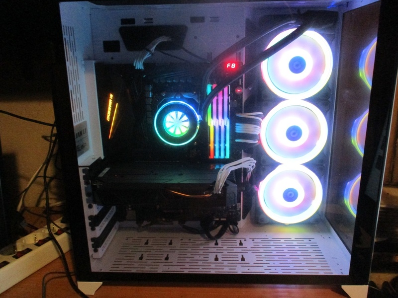

In mijn lian li O11 dynamic worden de ingebouwde HDD's te heet, respectievelijk 52 en 55 graden.
Ik heb de pc in energie besparing stand gezet, HDD uitschakelen na 5 minuten, maar ook dat werkt niet de HDD's blijven constant draaien.
Indexeer functie op het station en onderliggende mappen ook uitgeschakeld.
HDD's blijft draaien en daardoor word het zaakje te heet, kan ik ook voelen met me hand.
Wie weet hoe ik software matig kan verhelpen.
Kan er een Noctua fannetje op zetten om de warmte af te voeren, maar ik wil ze gewoon uit hebben als ik ze niet gebruik, De HDD's zijn voor opslag.

Waar lees je de temperatuur mee af ?
Laat eens wat foto’s van je build zien

Ik lees de temperaturen af met HW monitor en CrystalDiskinfo, beide geven dezelfde HDD temperaturen aan.
Omdat ik veel lees over koeling en fans heb ik even getest met een losse 2,5 inch hdd los boven op de HDD behuizing gelegd, deze blijft stabiel op 40 graden.
Ik zal morgen één van de HDD schijven uitbouwen en los neer leggen, eens kijken wat dat met de temperatuur doet.
Ik vermoeden dat de HDD's naast dat ze steeds blijven draaien niet goed hun warmte kwijt te kunnen.
Afbeeldingslocatie: https://tweakers.net/i/PnbG6_-VKS8CkMIdaAU4IrX3dl0=/800x/filters:strip_icc():strip_exif()/f/image/Lll4RMoeqKYuatlsqGd0xZoY.jpg?f=fotoalbum_large
Afbeeldingslocatie: https://tweakers.net/i/CKT8vUzjE0HvsZT7WH4NV3PxLY4=/800x/filters:strip_icc():strip_exif()/f/image/tmRP1WcTzJ7VpXp0AS2E9svs.jpg?f=fotoalbum_large

Tenzij op foto 2 helemaal rechts nog een fan zit (wat ik niet goed kan zien, maar volgens mij niet), is het vrij duidelijk dat je harde schijven zo goed als nul (koele) lucht krijgen. De warmte blijft dus hangen, waarbij de hitte van je voeding ook nog eens niet meehelpt.
The devil is in the details.

- als ik de foto's an de kast bekijk, denk ik dat er zat koelcapaciteit is, maar dat die niet (doelmatig) wordt benut: overal gaten in de kast en drie draaiende ventilatoren boven elkaar, maar doelmatige airflow ho maar (zo te zien).
Zoek het dus niet in "waarom blijven mijn harddisks draaien"(dat kost alleen stroom aan draaien en extra koeling, maar kan geen direct kwaad), maar maak de harddisks permanent koeler.
Dus:
Kijk eens welke ventilatoren welke kant op blazen en zorg ervoor dat enkele de lucht de kast in zuigen en andere de lucht de kast uit blazen, op zo'n manier dat een flow van koele wind ontstaat die over het moederbord, het geheugen en de harddisks heen gaat. En zorg voor aanzuigen van koele lucht onderin en uitblazen van warme lucht bovenaan.
Met zoveel ventilatoren (ik tel 5 stuks op de afbeeldingen) MOET een doelmatige airflow mogelijk zijn.

Je harde schijven lijken achter het moederbord in een apart compartiment met de voeding te zitten. Het is moeilijk te zien op de foto's maar het lijkt er op dat je radiator ook nog eens een deel warme lucht in dit compartiment blaast. Ik vermoed dat er aan de zijkant wel roosters zullen zitten maar het lijkt er toch op dat een deel lucht hier kan blijven hangen aangezien er wel wat ruimte lijkt te zitten tussen de radiator en de zijkant van de behuizing.
Het eerste probleem is dus gewoon dat je harde schijven in een ongunstige positie hangen om goed koel te blijven. Het tweede probleem is dat er twee dicht op elkaar zitten. In principe moet je PC zo ingericht zijn om ook onder 24/7 load goed te kunnen funtioneren. Ik snap dat je ook graag je harde schijven zou willen laten downspinnen maar dat zal het warmteprobleem slechts maskeren en niet helemaal wegnemen.
De oplossing lijkt mij om je koeling anders in te richten. Ik ken de kast niet maar het zou kunnen helpen om de warme lucht van de radiator rechtstreeks naar buiten te leiden. Misschien kan er een schot tussen om de warme luchtstroom van de radiator af te scheiden van het compartiment waar de kabels en je harde schijven hangen?

Oké,zoals je kunt zien is alles volgepropt en zie ik geen enkele koeling daar.

Mijn god, hoe moeten die HDD's ooit koele lucht krijgen als ze zo achter het mobo zijn weggestopt?
En die bord spaghetti cablemanagement helpt ook bepaald niet mee.
Klopt het zit daar erg vol, echter heb ik gemerkt dat met open of gesloten achterkant er nagenoeg geen verschil is in HDD temperatuur, ik concludeer dat de warmte in het HDD kastje blijft hangen.

Even een wat afwijkende persoonlijke mening.
Als ik naar de afbeeldingen kijk, zie ik een prachtig opgeruimde kast met mooie kleuren erin.
Mijn eigen PC's zijn het tegenover gestelde: wel gebundelde kabels, maar niet mooi om aan anderen te laten zien. Nou geeft dat niets, want mijn computerkasten zijn altijd dicht. :+
Ik optimaliseer de opstelling in de kast altijd op de laagst mogelijke temperatuur van alle onderdelen: dat scheelt direct in de benodigde fan-speeds en dus meteen ook in het stroomverbruik.
Daarbij is een efficiënte en goed gedefinieerde luchtstroom in de kast een absolute voorwaarde om tot een betrouwbare PC te komen: mijn huis heeft een ongeïsoleerd dak en in de zomer moeten PC's ook bij een kamertemperatuur van tegen de 40 graden onvoorwaardelijk stabiel blijven lopen (in dit geval de game-PC's van mijn kinderen, al mijn spullen staan beneden in een daardoor iets koelere ruimte).
In jouw geval betwijfel ik nog steeds of er een efficiënte luchtstroom door de kast heen loopt, waarin je je harddisks zou kunnen plaatsen. Ook als je je harddisk-cabinet zou omdraaien (zodat het naar voren uitsteekt met de harddisks voor het moederbord en de ventilatoren) betwijfel ik nog steeds of er veel wind tussen de disks door zou waaien.
Ik denk dus dat je nog heel wat te experimenteren hebt.
En over kast open of kast dicht: bij een inefficiënte luchtstroom (zoals in een niet-gedefinieerde luchtstroom) kan in een dichte kast nog steeds de harddisk-locatie beter gekoeld zijn dan met een open kast.
Ik ben heel benieuwd wat je ervaringen zullen zijn.

Temeraturen van MB, SSD, VRM's , processor in Iddl of op zijn max zijn allemaal netjes. Mede omdat ik vooraf al had besloten om een 12 core 3900X te nemen en deze dan niet vol gas te laten gaan, de processor krijgt 1,1 volt, en klokt op max 4000ghz all core, minder vermogen scheelt in temperatuur, uiteindelijk ook in minder geluid en dat was wel mijn opzet.
Over de temperaturen van alle onderdelen ben ik best tevreden ondanks ik geen echte intake fans heb.
De kast heeft zoveel openingen dat de lucht toch goed genoeg naar binnen word gezogen en ook word afgevoerd.
Met wat extra intake fans zou dit nog beter kunnen.
RGB fans zijn nu eenmaal niet de beste fans, maar met extra Noctua fans als intake of aan de achter kant van de radiateur verwacht ik ook betere resultaten.
Maar dit gaan experimenten is echt voor later, ik denk dat dit een mooi klusje is tijdens een hitte golf, behaalde resultaten zijn dan het grootst.
Tijdelijk inbouwen van extra fans tijdens een hitte golf is ook zeker een optie, is maar een paar minuten werk, en software matig ook eenmalig een fan profiel aanmaken.
Met de kast aan de achterkant volledig open of gesloten de HDD temperaturen van de HDD,s blijven nagenoeg hetzelfde.
Dus de warmte van de radiateur hoopt zich niet op in het achter compartiment.
De HDD behuizing die de HDD's ''opsluiten'' en de HDD's die van zich zelf al veel verbruiken zorgen voor de te hoge temperatuur.
Dit ga ik eerst oplossen voordat ik kijk of ik de rest kan verbeteren.
Een fan moet voor een frisse luchtstroom langs de HDD's gaan zorgen.
Ik zoek rustig naar de voor mij goede en hopelijk stille van.
