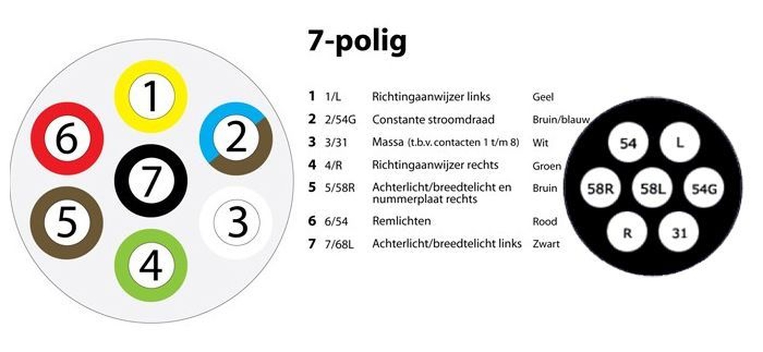

jan reitsma schreef op vrijdag 12 juni 2020 @ 15:22: Kan iemand mij uitleggen waar deze nummer 2(constante stroomdraad) voor dient?
In een paardetrailer bij voorbeeld voor de verlichting in de trailer die tijdens het rijden aanblijft.
  • BCC
  • Laatst online: 20:49
BCC
Koelkast in de caravan. Lier op autottrailer, etc.

cossy nl schreef op vrijdag 12 juni 2020 @ 16:25:
In een paardetrailer bij voorbeeld voor de verlichting in de trailer die Afbeeldingslocatie: https://tweakers.net/i/QXU79ADlMCcuMpryeCZaodB5gYc=/full-fit-in/4000x4000/filters:no_upscale():fill(white):strip_exif()/f/image/c1oqo3YfLGuEEil95OmhDzIZ.png?f=user_largetijdens het rijden aanblijft.
Nummer 2 is mistlamp toch?
Sorry krijg de afbeelding niet fatsoenlijk in de tekst
[ Voor 32% gewijzigd door Mapro op 12-06-2020 20:57 ]
  • BartW
  • Laatst online: 21:53
Mapro schreef op vrijdag 12 juni 2020 @ 20:52:
2 is inderdaad voor de mistlamp echter indertijd toen 7-polig nog de standaard was werd 2 geregeld als constante voeding gebruikt.
  • Mapro
  • Registratie: Juni 2019
  • Laatst online: 09-10 22:55
BartW schreef op vrijdag 12 juni 2020 @ 23:06:
Is dat niet lang voor 2002 geweest?
Sluit regelmatig trekhaken aan maar weet niet beter dan 2 de mistlamp op elke aanhanger caravan etc. is

  • BartW
Mapro schreef op vrijdag 12 juni 2020 @ 23:28:
Ik weet zo niet hoe lang er al 13-polige sets zijn maar mijn eigen auto uit 2001 heeft nog een 7-polige stekker (met mistlamp en dus geen constante spanning). Mistlamp op 2 is in ieder geval hoe het hoort (y) .
  • Marcel Br
  • Laatst online: 17-10 16:13
7-pool heeft geen constante stroomaansluiting dus moet daarvoor de mistlamp wel gebruikt worden.
Werd/wordt niet standaard aangesloten, ook niet bij 13-polig.

  • deepbass909
  • Laatst online: 16-10 11:02
deepbass909
Nee, dat is rond 2008 geweest dat mistachterlicht verplicht werd op aanhangers. Formeel is pen 2 altijd mistachterlicht geweest, maar omdat die als enige niet verplicht was op aanhangers, werd die vaak misbruikt voor constante voeding.
jan reitsma schreef op woensdag 17 juni 2020 @ 13:55:
Je zou er dus voor kunnen kiezen de mistlamp draad(2) niet aan te sluiten. Constant de mistlamp die brandt is ook niet alles lijkt mij
Zo te zien hielden de draadkleuren netjes de kleurindeling aan van het schema van @Bamboozled, met als uitzondering dat blauw helemaal blauw is ipv blauw/bruin.
Dat maakt troubleshooten heel wat makkelijker.
Pen 3 (wit) moet verbinding hebben het de carrosserie van de auto. Als je ergens een glimmende bout hebt zetten en de weerstand tussen de witte draad en die bout meet, mag het niet meer zijn dan 2 Ohm. Is dat meer, dan hem je een massaprobleem en zal je op moeten zoeken waar de witte draad aan de andere kant aangesloten zit (waarschijnlijk achter één van de beide achterlichten). Is dat goed, dan wordt het functies activeren en tussen wit en die draad meten of je wel 12 Volt haalt. Alles onder de 11 volt betekent slecht contact.
Let er wel op dan pennen 1 en 4 (de richtingaanwijzers) knipperen, dus geen constant 12 volt geven. Klinkt triviaal, maar er zijn er die daar ingetrapt zijn.
Anders dan alle draden meten kan je niet doen. Er is geen magisch middeltje die dit zomaar oplost. Gezien de oxidatie in de stekker zal het mij niks verbazen als er verder op in de kabel nog meer oxidatie zit.
De losse draden zijn trouwens waarschijnlijk omdat ze domweg geen 7-polige kabel hadden liggen of omdat de aansluitset op de stekkerdoos voor de 7-polige en 13-polige na verder gelijk was.
