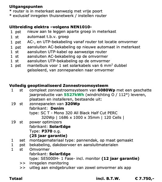

ik had een offerte voor installatie van
19x Denim wp320 - 6080wp
19x Solar Edge
voor 7750.- incl. btw
en nu kwam ik panelen tegen, die meer opbrengen...
19 x Denim wp385 - 7315wp
19x optimizers die hierbij horen...blijkbaar andere...
voor 9650.-
ik schrok wel van deze meerprijs...
er was toch zo'n berekening dat 1 wp gemiddeld iets van 1 euro mag kosten
op mijn vorige offerte ging er 1250 af aan btw...16% ??)
320wp
7750 - btw 1250.- = 6500.- voor 6080wp...is 1,07
385wp
9650.- btw 1550.- = 8106.- voor 7315wp...is 1,10....opzich valt het dan wel mee,
maar ik ben erg benieuwd of iemand hier advies voor heeft _/-\o_

Klopt, die zijn duurder. Ook de optimizers zijn (minimaal) duurder.

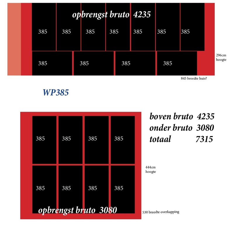

het formaat scheelt geloof ik 30cm in de hoogte...ik zou er 24 van 320 kwijt kunnen, maar die liggen ze verticaal en horizontaal....ik was al over gegaan naar 19 omdat het dan een stuk netter ligt...
van die 385 kan ik er ook 19 kwijt op dezelfde manier...iets hoger in totaal
  • theredone51
  • Laatst online: 23:38
wwwmarcel schreef op dinsdag 2 juni 2020 @ 11:05:
24x 320 = 7680Wp
19x 385 = 7315Wp
Het ontloopt elkaar dus niet super veel en zal ook 'weinig' verschil (laat ons zeggen 3xxkWh) leveren per jaar. Als je dus meer waarde hecht aan een 'mooie installatie' waarbij alle panelen in dezelfde richting liggen, dan zie ik niet direct een bezwaar om voor de 385Wp panelen te gaan.
Wellicht nog interessant om wat extra informatie te geven (ligging, plaatsing, schaduw, etc.), zeer waarschijnlijk kan de totale prijs flink naar beneden door geen SE omvormers / optimers te gebruiken als dat niet nodig is. Als ik de verschillende topics hier zie dan zijn de meeste plaatsers/aanbieders nogal fan van het aanbieden voor zulke systemen.

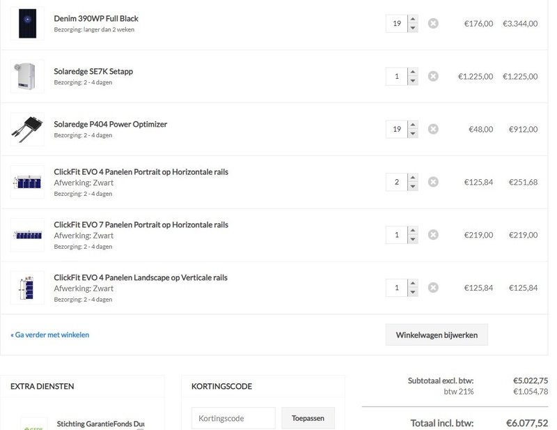

Als ik dan even snel tel bij bv. Winkelman:
24 x 176 EUR (JA Solar 410Wp panelen)
1x 1199 EUR (Goodwe GW8000-DT)
6x 108 EUR (Clickfit Evo 4 panelen landscape)
1x 1745 EUR (montage 24 panelen)
1x 85 EUR (bezorging)
Totaal: 7361 EUR, delen door 9840Wp ofwel 0,74EUR/Wp, inclusief BTW!
Daar komt, aldus de Goodwe EZ designer (https://ezdesigner2.semsportal.com/) op jaarbasis 8067 kWh (voor Amsterdam) uit. Met als bijkomend voordeel dat je meer bruikbaar vermogen hebt de hele dag in plaats van een grote piek (om je elektrische auto op te laden bijvoorbeeld).
Bovenstaande is natuurlijk "ideaal gezien" en gaat er ook vanuit dat je een 3-fase aansluiting hebt (die je wellicht toch al wil hebben om je auto te laden?).
FYI: met SE optimizers / omvormer (8000W) kom je uit op 8745 EUR in totaal of net iets meer als je voor een 9000 of 10000 model zou gaan.
FYI2: uiteraard kan je ook voor minder / andere panelen gaan, etc. 1 en ander hangt uiteraard ook af van je verbruik, het heeft weinig nut om 8000kWh op een jaar op te wekken, als je er maar 1000kWh verbruikt ;)
FYI3: uiteraard kun je ook het dak van je eetkamer nog volgooien op bv. een aparte omvormer als het toch nog niet genoeg is :9

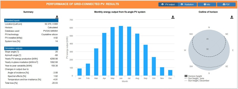

ik heb nu deze indeling...(op ons dak zitten voor en achter een dakkapel..maar niet zo stevig dat ik daar panelen kwijt kan..
dus gedeelte boven het dakkapel en onderste gedeelte (dak van de eetkamer)
Afbeeldingslocatie: https://tweakers.net/i/y7cgPwjgGq--RdyVwjuv6aqAYLg=/800x/filters:strip_icc():strip_exif()/f/image/uLK8KNBmS7C6W0P6ZUAf2eSQ.jpg?f=fotoalbum_large
Afbeeldingslocatie: https://tweakers.net/i/ye8niO57BgVbzK6HbBTa5tdu5oo=/800x/filters:strip_icc():strip_exif()/f/image/1xiPJmnafX6fnnvMiqlpQhhv.jpg?f=fotoalbum_large

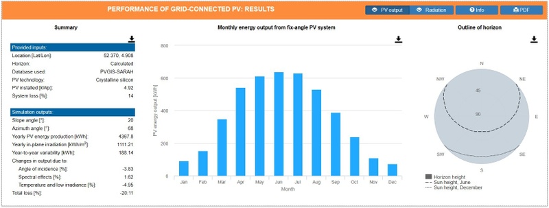

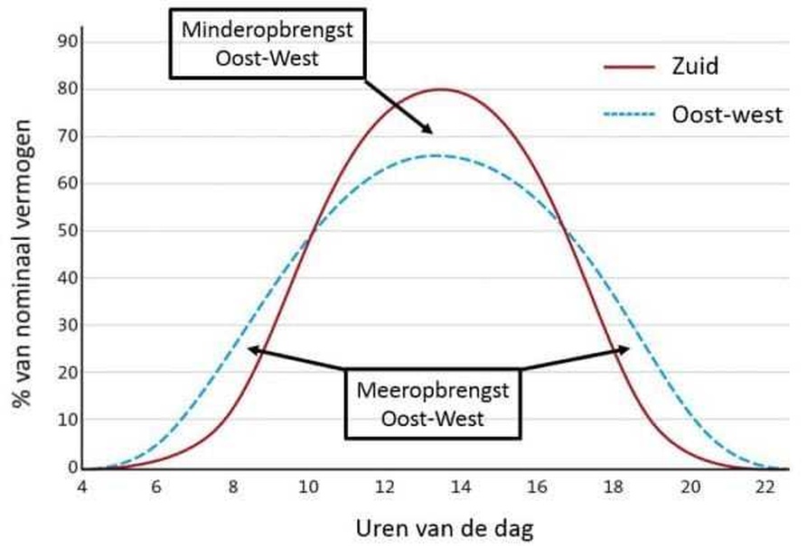

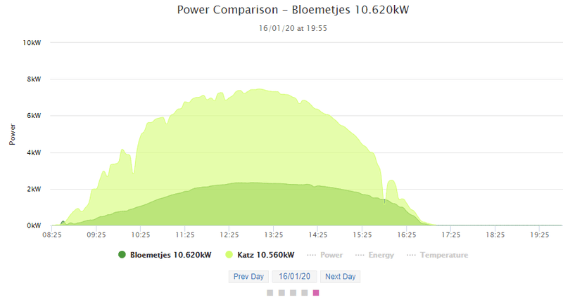

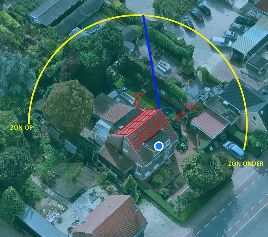

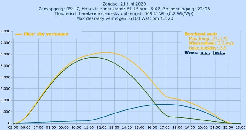

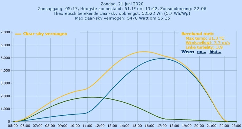

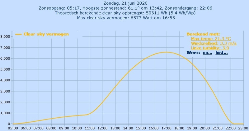

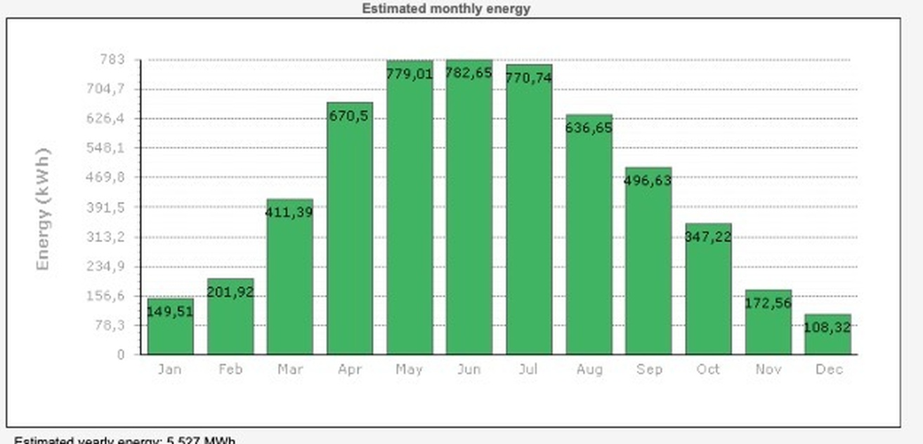

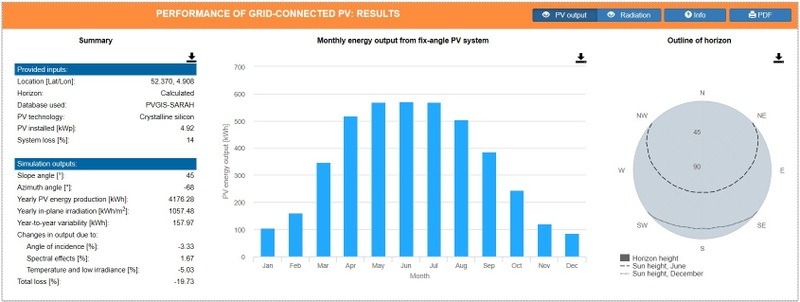

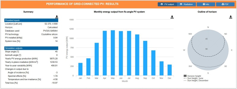

"Vroegâh" gingen de panelen zoveel mogelijk richting Zuid, dan heb je het maximum aan opbrengst, maar ook een piek in het vermogen rond het middaguur (zon op zijn hoogst/felst) waar je niet precies veel aan hebt / moeilijker om zelf nuttig iets mee te doen.
"Tegenwoordig" leunen veel mensen richting een Oost-West opstelling. Volgens je offerte ligt je achterdak op 112 graden, dat wil zeggen Oost-Zuid-Oost (veel dichter bij Oost-90 graden dan Zuid-180 graden). De voorkant van je huis ligt 180 graden verder, ofwel West-Noord-West.
Wat ik voorstel is dit:
Afbeeldingslocatie: https://tweakers.net/i/E69imyyDJ0cH4ECfN2FapjPF57Q=/full-fit-in/4920x3264/filters:max_bytes(3145728):no_upscale():strip_icc():fill(white):strip_exif()/f/image/egN5YSXnq1GDOPW57f0AsYwh.jpg?f=user_large
De blauwe lijn geeft ongeveer het "omslagpunt" aan waarbij je van alle zon op Oost geleidelijk begint te verschuiven naar West. In je totaalopbrengst ziet dat er dan zo uit (gestolen van @migjes ):
Afbeeldingslocatie: https://tweakers.net/i/rEwgn1dJXaPcvkwxF3Bqem3GL9A=/f/image/cH0hZVDbOmQwFQCGQkdJQZE9.jpg
Je hebt dus nog steeds wel enigszins een piek rond de middag, maar die is een stuk lager dan alle panelen tegelijk (Zuid opstelling). Hierdoor kun je een kleinere omvormer gebruiken (goedkoper) en je ziet ook dat je gedurende de dag al veel eerder een redelijk vermogen hebt en dat ook tot veel later op de dag kan volhouden -> meer zelf gebruiken dus.
Staat die grote boom links van de achterkant van het huis er toevallig nog (je zei dat je wat gesnoeid had)? Indien wel, moet je even kijken (tot) wanneer die schaduw geeft op het bovenstuk van je dak. Dan kun je eventueel optimizers voorzien aan de achterkant van het dak. Indien niet, dan heb je vanaf zonsopkomst dus mooi volle belichting van je panelen aan de achterkant en dus gedurende de dag zo goed als geen schaduw -> geen optimizers of dergelijke nodig.

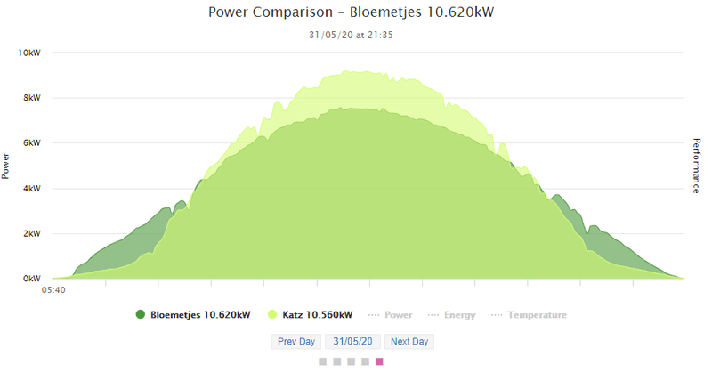

  • mcDavid
  • Laatst online: 20-05 17:54
Jup, een oost/west opstelling zal vooral na 2023 een hoger rendement gaan geven omdat je meer direct eigenverbruik hebt. En hoe de regels ook uitvallen, direct eigenverbruik levert je altijd 22+ cent per kWh op.

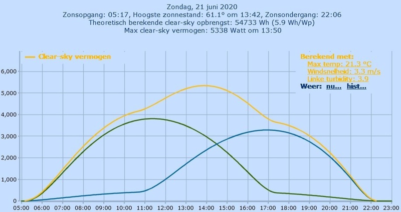

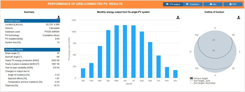

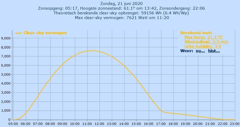

Het is een compleet andere opstelling dus zo moet je niet denken, je verliest inderdaad een klein beetje, maar het zorgt vooral voor de mogelijkheid om veel meer eigen verbruik te kunnen doen omdat de opbrengst veel meer gespreid is. Nog een gestolen afbeelding:
Afbeeldingslocatie: https://tweakers.net/i/aPMGtVP09qYgyhNeyBZ4UpT3b_A=/full-fit-in/4920x3264/filters:max_bytes(3145728):no_upscale():strip_icc():fill(white):strip_exif()/f/image/jyBmtGFUCq0SIUlQujbgYs3q.jpg?f=user_large
Ik ken blijkbaar iemand die professioneel bezig is met PV installaties voor zijn werk en alle foto's die ik de laatste tijd voorbij zie komen op zijn Facebook zijn reorganisaties van bestaande (Zuid) opstellingen naar Oost-West opstellingen.

theredone51 schreef op dinsdag 2 juni 2020 @ 15:52:
Beter morgenochtend even kijken als je wil zien wat/wanneer/hoe de schaduw doet ;)
Dat is natuurlijk ook een overweging, het uiterlijk, zeker op een huis van 100 jaar oud. Het is maar een 'ideaal' voorstel ;)
Je mag max. 5000W terugleveren bij mono fase, dus als je daar boven wil gaan zul je moeten overschakelen. Wat betreft de Leaf, die kan max. eenfasig 230V bij 29A laden, ofwel 6670W. Dat gaat dus perfect lukken met zonnepanelen (als je overdag thuis bent natuurlijk ;) )
Dan zijn wel erg rooskleurige plaatjes....
Je bedoelt dit real-life plaatje van de winter zeker, tussen OW en Z:
Afbeeldingslocatie: https://tweakers.net/i/ktSwR5soVsDYQuqp2bmYUKpO_nY=/800x/filters:strip_exif()/f/image/nsPXPkg2xaYDhLfwT6a9w9ZW.png?f=fotoalbum_large
En eergisteren
Afbeeldingslocatie: https://tweakers.net/i/PoPAl0GQ2aqb_6ZMBRsmtlWd4Ts=/800x/filters:strip_exif()/f/image/weHZST5FTMvyroVxrvNIdihN.png?f=fotoalbum_large
Als je voor de ochtend en avond vermogens in de zomer gaat, gooi je winter opbrengst weg, die je dan juist eigenlijk het hardst nodig hebt.

joozzt schreef op dinsdag 2 juni 2020 @ 16:58:
En eergisteren

joozzt schreef op dinsdag 2 juni 2020 @ 18:13:
Da’s ONO/ZZW op 20 graden voor ons en zuid voor katz. Zuidwest ipv Zuid veranderd niet zo heel veel. In de winter komt de zon op in het zuidoosten, gaat onder in het zuidwesten en komt ook niet erg hoog.
Lijkt me dat een 45 graden opstelling in dat geval meer gebruik kan maken van de lage zon dan een 20 graden opstelling. Als ik de simulatie doe voor Amsterdam (bij gebrek aan echte locatie) dan kom je voor 45 graden OZO:
Afbeeldingslocatie: https://tweakers.net/i/tkJhlrzvHs9OA8HFZCJiwritVz8=/800x/filters:strip_icc():strip_exif()/f/image/Q9uEsqJyBeAfljMU5CP60Zz4.jpg?f=fotoalbum_large
Voor 20 graden OZO is dat:
Afbeeldingslocatie: https://tweakers.net/i/S9hkHiwzK1-yYtNNIQ6UXEdyI5M=/800x/filters:strip_icc():strip_exif()/f/image/9HH2asscdKdlvhBSdvOG7XGb.jpg?f=fotoalbum_large
Daaruit zie ik: bij 45 graden t.o.v. 20 graden iets hogere opbrengst in de winter, lagere opbrengst in de zomer.
Voor 45 graden WZW heb je:
Afbeeldingslocatie: https://tweakers.net/i/Z5AHf5acoQbykFswyQ6Ya6_P--M=/800x/filters:strip_icc():strip_exif()/f/image/uO1tYVKywQCMOZSwZFXsu5f8.jpg?f=fotoalbum_large
En voor 20 graden WZW:
Afbeeldingslocatie: https://tweakers.net/i/Za2krWwU4STnJ-QQN3DUkQA1Sm8=/800x/filters:strip_icc():strip_exif()/f/image/dpKOVM7vPVa2TxOVKIGHR0uJ.jpg?f=fotoalbum_large
Ook hier is in de echte wintermaanden de opbrengst iets hoger bij 45 graden dan bij 20 graden.
Als je nu alles op OZO zou gooien (de achterkant van het huis, er is immers geen 'Zuid') dan kom je uit op:
Afbeeldingslocatie: https://tweakers.net/i/MhHgnw6z0pF3VwFnYDMW48qoAE8=/800x/filters:strip_icc():strip_exif()/f/image/yVaaGsNFww8MyHDRQGm9EqR6.jpg?f=fotoalbum_large
Als je dan even kijkt naar de som:
45 graden OZO: 4176.28 kWH
45 graden WZW: 4291.68 kWH
Totaal voor O-W: 8467.96 kWh
Dat tegenover de 8352.46 kWh als je alles op de achterkant van het huis zou gooien. Dus in dit geval zou het alsnog interessanter zijn om te verdelen over Oost en West me dunkt (bij gebrek aan Zuid). Ter volledigheid, áls je alles op Zuid zou kunnen gooien:
Afbeeldingslocatie: https://tweakers.net/i/WYxzlFI86e2B6jAIVV1imSKC1gA=/800x/filters:strip_icc():strip_exif()/f/image/JdaKTAsDVEoUZVPgM9MT9xpC.jpg?f=fotoalbum_large
Dan heb je inderdaad ook tijdens de wintermaanden veel meer opbrengst (+/-1200kWh extra), maar ja, als je dak niet in die richting ligt, dan maakt dat niets uit :+

Wat dacht je er van om het zelf eens te proberen simuleren? ;)
https://re.jrc.ec.europa.eu/pvg_tools/en/tools.html
Locatie er in rammen, vermogen, oriëntatie en hoek van de panelen en berekenen maar! Bovenstaande screenshots komen daar ook allemaal uit :)
Wat betreft hoe veel voor /achterop: zoveel mogelijk :+ Alleen opletten met de achterkant van je huis met het verschil tussen het dak en de eetkamer. Omdat deze onder een andere hoek liggen zou je in theorie die op 2 aparte strings moeten plaatsen (als je niet voor SE's gaat per paneel) want daardoor hebben ze andere MPP's.
Vervolgens kan je ook nog spelen met de tools van SMA / Goodwe / .. om dezelfde berekening te doen incl. omvormer om te kijken wat daar het meest interessant is :)

ik heb even met de leverancier contact gehad...
en die kwam met 19 panelen achter, op een opbrengst van ons 5500 kwh...
zou ik ze voorop neerleggen, zakte het bijna 20% naar 4400
zolang de saldering er is, is het opwekken en gelijk verbruiken nog geen noodzaak..
daarna zal het belangrijker worden..maar wellicht bouwen ze die saldering met een paar procent per jaar af..

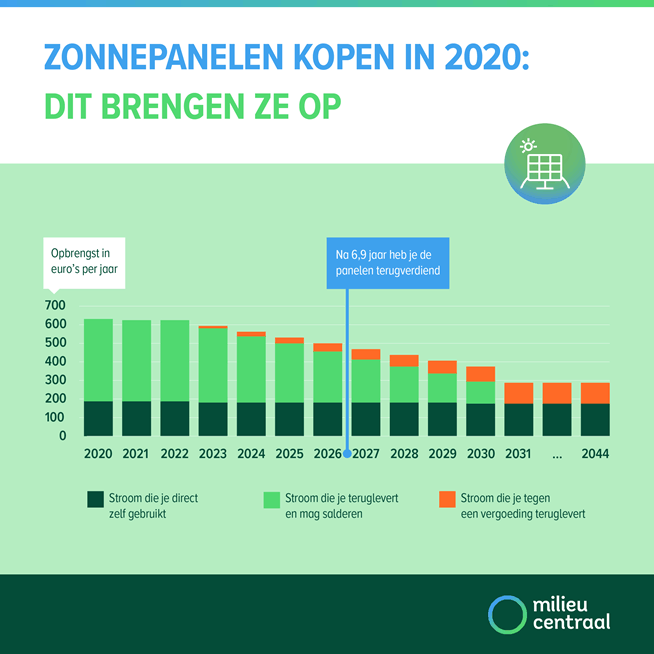

  • WackoH
  • Laatst online: 21-05 17:59
wwwmarcel schreef op woensdag 3 juni 2020 @ 17:11:
Bv. Essent https://www.essent.nl/ken...ingsregeling-zonnepanelenschrijft:
"De salderingsregeling voor zonnepanelen is onlangs verlengd tot 2023. Na 2023 wordt het salderen tot 2031 afgebouwd. Tot 1 januari 2023 ontvang je voordeel op je energiebelastingen, omdat je energie teruglevert aan het net. Dit voordeel wordt elk jaar iets minder. Rond 2031 is dit voordeel afgebouwd tot 0. De nieuwe regeling geldt voor iedereen, of je nu al zonnepanelen hebt of ze nog gaat kopen. Je ontvangt natuurlijk wel altijd de vergoeding voor het terugleveren van energie (kWh).
En hieronder een plaatje van Milieucentraal https://www.milieucentraa...geling-voor-zonnepanelen/
Afbeeldingslocatie: https://tweakers.net/i/TyOADhHaTZPO73QiwRaOLBoIVXU=/full-fit-in/4000x4000/filters:no_upscale():strip_exif()/f/image/qP5jQnlE5C27KeDqafuduEE1.png?f=user_large
Zij maken ook het voorbehoud: "De regering wil dit vanaf 2023 veranderen; dit is nog een voorstel."
De vraag is wat er de komende tijd gebeurd als de overheid geld nodig gaat hebben. De Nederlandse overheid heeft niet echt een goede historie als het gaat om consistent beleid met milieu-investeringen...
Zonder de huidige gunstige voorwaarden zou de terugverdientijd meer het dubbele zijn.
Nog altijd beter dan de 0% rente op een spaarrekening
En je hebt er een goed gevoel en hobby bij ;)

Als je in plaats van alles achter, alles op de voorkant legt, dan is het nogal wiedes dat je minder opbrengst hebt. Maar dat was dan ook helemaal niet het voorstel, want dan is het geen Oost-West opstelling meer, maar een West opstelling :+
Zie: theredone51 in "wp320 -> wp385..meerprijs van30%?.."
Doe zelf de berekening, met de goede locatie (wellicht dat dat nog iets doet aan het resultaat) en informeer jezelf ;)

thanks, ik waardeer je mening zeer...alleen zie je in de grafieken die ik van de leverancier heb gekregen, dat er voor de voorkant in de wintermaanden niet meer opbrengsten zijn dan de achterkant.
Wellicht wel om het tijdstip einde middag/begin van de avond, maar in totaliteit niet.
de gedachte dat we einde vd middag/avond nog actuele zonne-energie zouden kunnen gebruiken klinkt wel als muziek in de oren...maar zeker in de winter is de zon al voor 18u weg ;-(

Het zijn maar suggesties, uiteindelijk is het jouw geld ;) Wat ik zelf een interessante website vind (browser gebruiken die nog wel Flash toelaat..) en even voor je heb toegepast (wederom op Amsterdam, met 24 panelen voor het gemak, op de langste dag van het jaar):
24 panelen op de achterkant - 7477kWh/j:
Afbeeldingslocatie: https://tweakers.net/i/9vws_J4UaPD48hAwQwUEBd4tyys=/800x/filters:strip_icc():strip_exif()/f/image/sIAgHGzLdN0eAerxiuSHbX40.jpg?f=fotoalbum_large
18 panelen op de achterkant, 6 op de voorkant - 6972 kWh/j:
Afbeeldingslocatie: https://tweakers.net/i/whJ3pnC1wLA8q5tMZM6GyOCB0I4=/800x/filters:strip_icc():strip_exif()/f/image/TNldaAAibIyZhGSMzlGdNonc.jpg?f=fotoalbum_large
12 panelen op de achterkant, 12 op de voorkant - 6468 kWh/j:
Afbeeldingslocatie: https://tweakers.net/i/kg3xhth08RxspCNVB9gRjiniUC0=/800x/filters:strip_icc():strip_exif()/f/image/udQwKIj5cbOtMxvbeiV55WEW.jpg?f=fotoalbum_large
6 panelen op de achterkant, 18 op de voorkant - 5964 kWh/j:
Afbeeldingslocatie: https://tweakers.net/i/HSPVAF7rfwrORv0c184JYP_z2So=/800x/filters:strip_icc():strip_exif()/f/image/mL8jKbdwhaHr509AtGLtZXHm.jpg?f=fotoalbum_large
24 panelen op de voorkant - 5460 kWh/j:
Afbeeldingslocatie: https://tweakers.net/i/1o8zvANw341nSpy15dDn0o-1Qjo=/800x/filters:strip_icc():strip_exif()/f/image/AbdX7ji78LP2ktXDqif1CeJB.jpg?f=fotoalbum_large
Wat je hier uit kan concluderen (of dat doe ik toch):
- Panelen op de achterkant hebben de meeste opbrengst, want die krijgen de meeste uren zon (sidenote: wel oppassen met die boom, die gaat de zon uren 's ochtends wellicht wel even beperken)
- Als je alles op de achterkant gooit heb je een grotere omvormer nodig (7621W piek) ten opzichte van de andere opstellingen. Als je bv. niet naar 3-fase zou willen gaan, dan kom je bij een 50/50 opstelling weg met een 5kW omvormer voor deze datum (5338W piek).
- Meer panelen op de voorkant zorgt er voor dat je tot later op de dag nog een flink vermogen beschikbaar hebt, het rekt dus je opbrengst, ten nadele van max. power. Hierdoor kun je wel je eigen verbruik flink verhogen
Totaal conclusie: zo veel mogelijk vol flikkeren :9 Het hoeft niet of-of te zijn, het kan ook en-en. Bijvoorbeeld de achterkant volledig vol gooien maar ook nog wat panelen op de voorkant die je 'gratis' kan plaatsen in de zin van: je hebt er niet persé een grotere omvormer voor nodig om ze bij te plaatsen.

15x 385 ((5775kwh)= 9250 incl btw (schatting)..mooiere dakverdeling...maar wel een stuk duurder
de terug verdientijd is nagenoeg hetzelfde...( ik neig nu nog naar de 320 opstelling, hoewel ik iemand ben die altijd voor het nieuwste ga...)

De beste manier om te besparen, is om minder geld uit te geven. Ik heb op 5 minuten je 2000 euro bespaard door even online wat in te tikken (budget-solar.nl, geen aandelen):
Afbeeldingslocatie: https://tweakers.net/i/LM0_cehNoqB7VONCKliNsqqlH-I=/800x/filters:strip_icc():strip_exif()/f/image/EXtOUVNLSzq71uCXycCEXDiF.jpg?f=fotoalbum_large
Komt nog 1488,30 EUR incl. BTW bij voor montage, ofwel in totaal 7.565,82 EUR incl. BTW voor dan ook nog 95Wp extra door de 390Wp panelen :9
  • wwwmarcel
  • Registratie: April 2018
  • Laatst online: 25-11-2025
zo dan!!!...
(ik dacht dat mijn leverancier vrij goedkoop was...mede door reacties en een wp prijs van iets van 1,10
ik heb totaal geen technische kennis..maar dat verschil is wel groot...
ik heb onderstaande offerte...is nog op basis van wp320..voor de wp385 was een meerprijs van 1895.- (100.- per stuk, schat ik...was voor andere panelen en optimizers)

  • theredone51
Je kunt even bellen / mailen met budget solar of dat ook allemaal inbegrepen zit in de 'installatieservice' (wellicht plaatsen ze enkel de panelen, geen aanpassing in de kast) of wellicht zit de uitdaging hem in de hoogte van je dak bijvoorbeeld. Maar voor dat geld kun je wel even navraag doen / rondkijken me dunkt ;)
