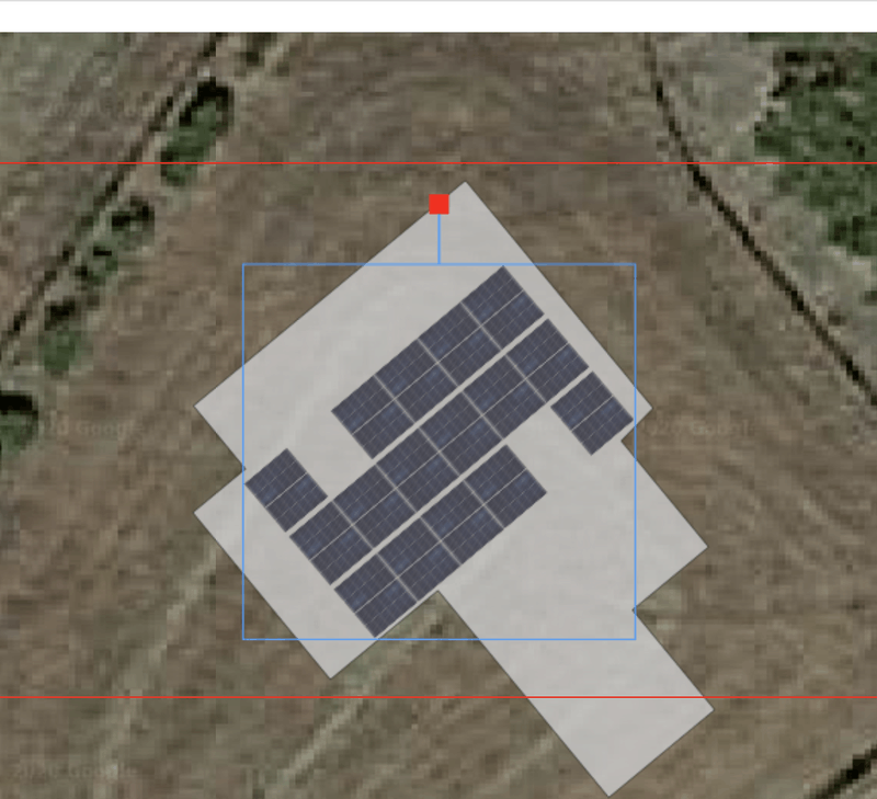

Wij willen graag zonnepanelen op ons dak.
We hebben een platdak dat op het zuidwesten ligt. De grote van het dak waar de zonnepanelen komen 738 bij 1230. We zijn voornemens om er 34 panelen in een oos-west configuratie op te leggen met de flatfix fusion Op dit moment kijken we naar de canadian solar 365wp panelen icm met een goodwe omvormer van Winkelman.
Dit is de bedoeling:Afbeeldingslocatie: https://tweakers.net/i/40wFI271PGpxozo1EipyXv9fDrg=/800x/filters:strip_exif()/f/image/mVUtyGYMa5KskJkODRpA9xUG.png?f=fotoalbum_large

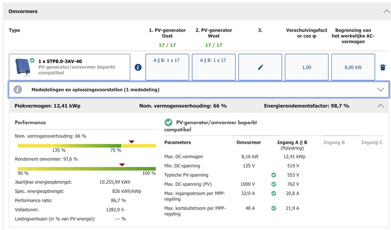

Als ik naar 8k kijk kom ik met Sunny hierop:
Afbeeldingslocatie: https://tweakers.net/i/ltFn5VllnVaEcRrhCPXNRQt569Y=/800x/filters:strip_exif()/f/image/OSjaXEpsthRZOVaJWPY6hFsA.png?f=fotoalbum_large

Waarom laat je die ruimte voor 4 extra panelen onbenut?

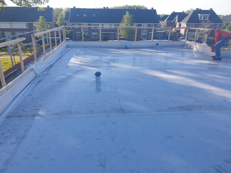

Omdat daar ontluchting pijpjes voor de afvoer uitsteken. :(

Kun je geen dual betonvoeten erover heen plaatsen?
Maak ze zelf, dan kun je wel een iets duurdere SMA kopen :+
Zelf (beton)schans maken voor zonnepanelen

@AUijtdehaag Ja er staat een boom.. een eik. Deze foto is rond 0830 in de ochtend. Vanaf 1000 trekt de schaduw weg. De kosten komen nu tegen de 9000 euro wat ook het budget is. Als ik ga voor een Tige/Solaredge/Enphase kan ik veel minder panelen neerleggen. Dus ik denk dat ik zo meer kwh uit mijn dak haal?
Zelf maken heb ik naar gekeken. Maar dat wordt net iets teveel van het goede qua aantallen.

In je SunnyDesign simulatie heb je de strings parallel gezet.
Zoveel stroom mag een 8 kW Goodwe helemaal niet per input.
Los van dat het qua efficientie niet optimaal is hoeft het ook niet omdat de Goodwe ook 2 mppt's heeft.
Update je simulatie eens maar dan iedere string een eigen mppt. Ik denk dat je al snel een half procent extra opbrengst krijgt op jaarbasis.

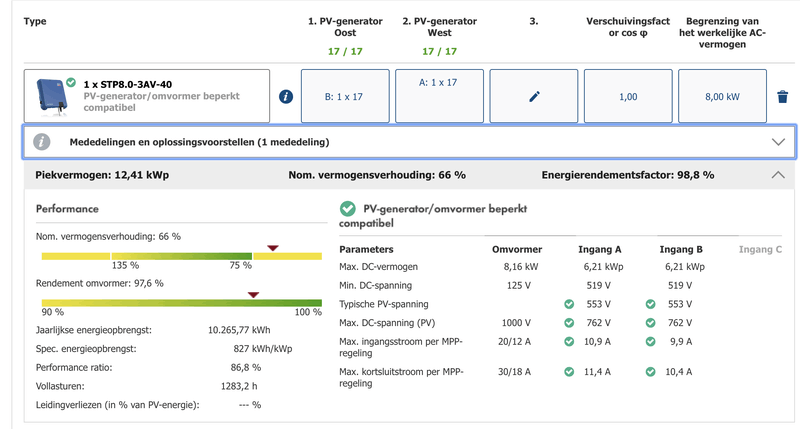

@busscherski Klopt. Aangepast Dan krijg ik de volgende getallen.
Afbeeldingslocatie: https://tweakers.net/i/R7fdYV0k50YL_Ssv5MDMa9nkW20=/800x/filters:strip_exif()/f/image/Ycxfl4mVCTPCxeGCKxRyarsZ.png?f=fotoalbum_large
Maar ik twijfel dus nog of ik naar 8k of 10k moet gaan. Ben ik niet te ver ondergedimensioneerd met 8k.

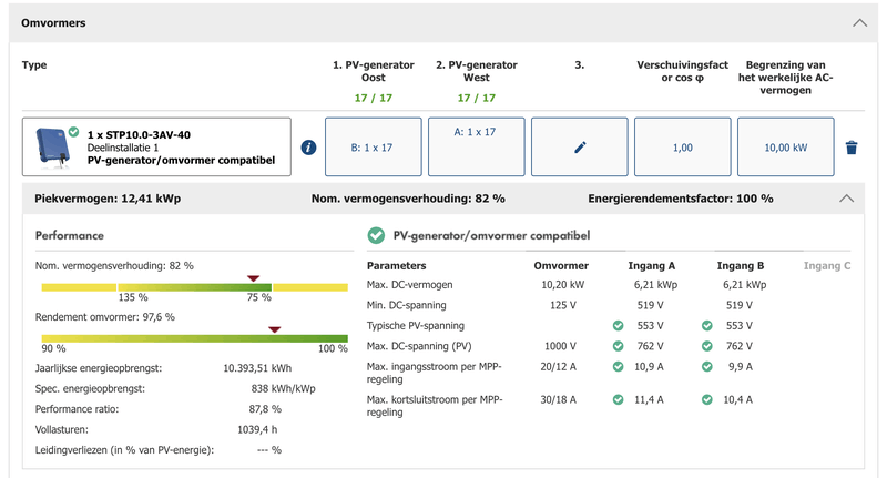

Dit is de 10k versie:
Afbeeldingslocatie: https://tweakers.net/i/xrThc4ie3sFRuv2xy83yEODTriE=/800x/filters:strip_exif()/f/image/aIfNgnBQ5i8BkBIORcU0Zztc.png?f=fotoalbum_large

O, qua opbrengst is het verschil tussen parallel op 1 mppt en een eigen mppt kleiner dan ik dacht.
Maar goed, het verschil in jaaropbrengst tussen een 8 en 10 kW omvormer is 128 kWh per jaar.
Indien je een elektriciteit overschot hebt is dat de eerste jaren 128 kWh x 0.11 euro / kWh = 14 euro per jaar. Of indien je het wel opmaakt 128 kWh x 0.20 euro / kWh = 25.6 euro per jaar.
Het prijsverschil is bij Winkelman maar 33 euro excl btw, dus een 10 kW omvormer verdien je nog wel terug.
Uiteraard, als het prijsverschil groter was geweest was een 8 kW omvormer ook prima.
  • jellekropman
  • Laatst online: 11-04 09:44
@busscherski Je hebt gelijk. Bedankt voor deze heldere toevoeging. 10k it is.
