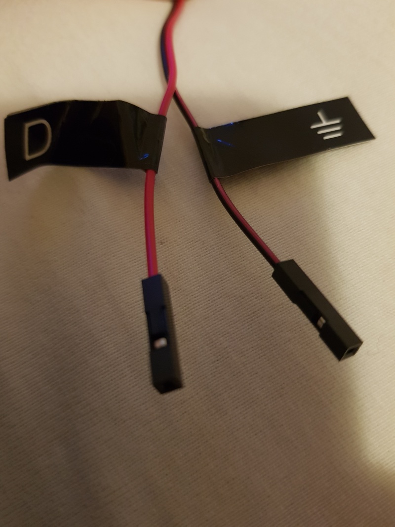

Afbeeldingslocatie: https://tweakers.net/i/VOzKtia3cPrUssIGwpDvtLIAsmg=/800x/filters:strip_icc():strip_exif()/f/image/n5K4JzTAgoSXuKLXdMdRhGca.jpg?f=fotoalbum_large
Afbeeldingslocatie: https://tweakers.net/i/vDMo89edmP7YnlvDBotusekl8VM=/800x/filters:strip_icc():strip_exif()/f/image/ItfixovaU5PwpUX1MWQxYZiZ.jpg?f=fotoalbum_large
Zo zegt de gebruiksaanwijzing van de thermaltake het. Wat mij opvalt is dat er van de vdg alleen d en g op zit. Geen V.
Nu dacht ik: Ik heb alleen 1 argb header waar de sharkoon argb controller ingaat en aangezien die 2 plugjes daar niet goed op passen en slecht contact maken. Ik die plugjes eraf knip en draad strip, in de argb kabel van moederbord naar sharkoon de d en g doorknip en beide uiteinden strip. Ik een kroonsteentje pak en deze tussen die uiteinden zet met de D en G van de thermaltake erbij in. De 5v draad wordt niet doorgeknipt en gaat rechtstreeks naar de sharkoon controller. Alle rgb wordt dan vanaf het moederbord geregeld.

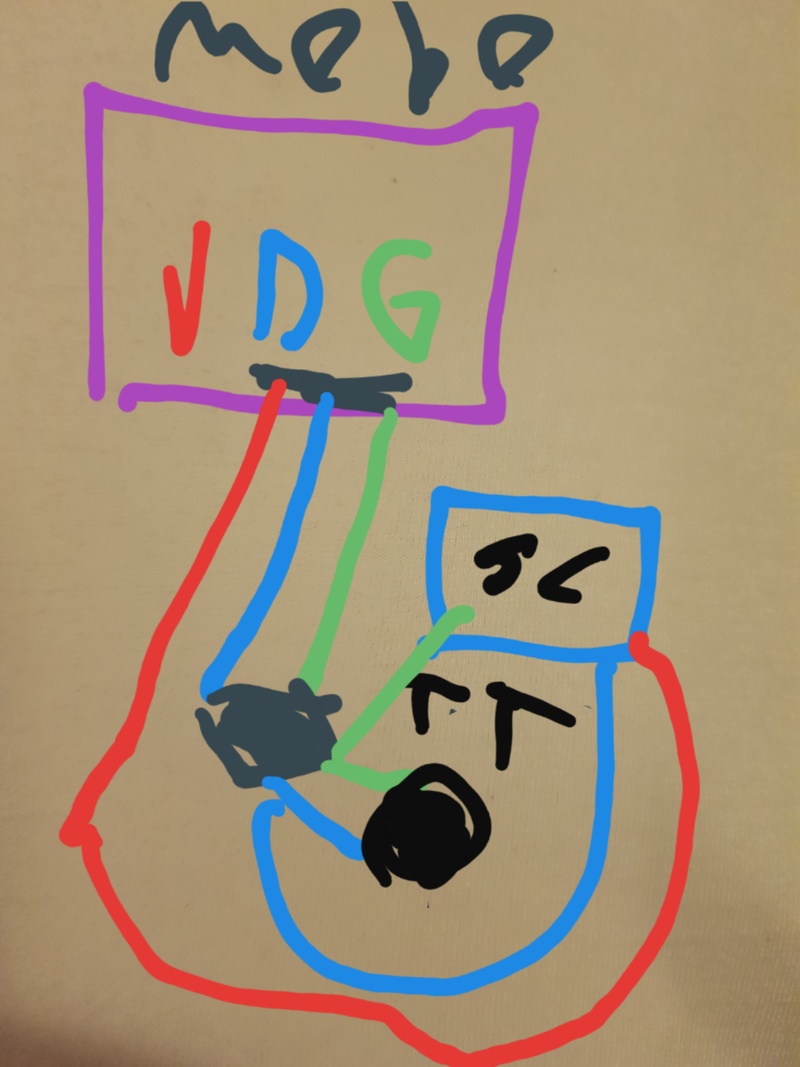

Afbeeldingslocatie: https://tweakers.net/i/zoUJ9vujWb9u6JHXv9m2GD_VeY8=/800x/filters:strip_icc():strip_exif()/f/image/dt4zAa5uKkTHaWYTbm8ltSGh.jpg?f=fotoalbum_large
Zo iets dus. Moederbord, v direct door naar sharkoon controller, d en g doorknippen en kroonsteentje ertussen en daarop thermaltake erbij voegen en doorlussen naar sharkoon controller. Let niet op mijn slechte tekenkunsten:)

Nee nee nee niets door knippen D is data lijn daar komen alleen pulsen over.
Welk mobo heb je?
De V word alleen gebruikt als ze die nodig hebben, vermits deze op een fan komt zal er een controller chip mee genieten van de 12V van de fan. Zelfs al zou je die DC PWM sturen dan heb je nog genoeg spanning om de led's te laten branden.

Update: Het werkt. Wat ik heb gedaan:
Eerst op de 3pin fan connector aangesloten en de rgb ging branden (zit dus op de 12v van de ventilator motor). Daarna van een oud bios speakertje de pinnetjes uit het zwarte stekkertje gehaald en met een combinatietang wat dunner gemaakt en ze omwikkeld met isolatieband zodat deze bij elkaar aanraken geen kortsluiting kunnen maken.
Daarna de 2 rgb stekkertjes van de koeler afgeknipt en de draden gestript van zowel het gemodificeerde speakerkabeltje als van de koeler. Deze verbonden met een kroonsteentje aangesloten op de d en g van de sharkoon controller.
De boel maakt nu goed contact en de rgb werkt fantastisch.
