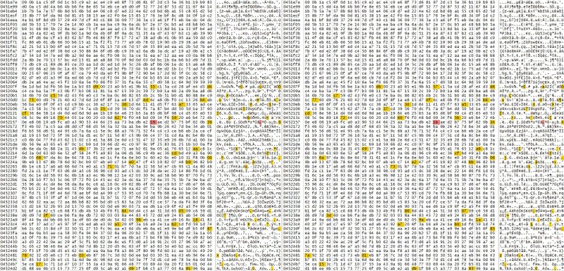

Ik heb een vreemd probleem met een aantal files, specifiek RAW files uit een fototoestel. Deze heb ik lokaal staan, en (ooit) een backup kopie gemaakt naar mijn NAS (synology).
Bij het checken van de backup gaf mijn 'check programma' opeens aan dat enkele tientallen files (van de duizenden) niet identiek waren. Een visuele inspectie gaf geen problemen - beide plaatjes zien er prima uit. Maar bij het vergelijken van de ruwe data viel me iets aparts op. Op een flink aantal plekken is de ' byte waarde' precies 2 hoger! Daarmee bedoel ik dit, met links het origineel, en rechts de kopie. De verschillen zijn gehighlight:
Afbeeldingslocatie: https://tweakers.net/i/A4rdKTigHtt5WXs9KIQbYLT1LM0=/800x/filters:strip_icc():strip_exif()/f/image/j9vJq7TVI2JUnf0ZzYZzecii.jpg?f=fotoalbum_large
Ook bij de andere files waar een verschil gevonden is, is precies dit het probleem. Zo af en toe zijn er gewoon wat bitjes ' omgevallen' :?
Het zijn dus RAW files (uit een Canon 70D), maar ik vermoed dat dit weinig met het probleem te maken heeft. Immers, ik heb gewoon met Windows explorer een kopie naar een andere harddisk gemaakt.
Hoe kan het dan, dat er telkens dezelfde 'fout' wordt gemaakt bij het kopieren...? Is dit een corrupte harddisk? Iets anders?

Tsja, het is deels nieuwsgierigheid - hoe kan zo'n subtiele fout zich zo consequent voordoen (honderden files, met elk op tientallen plekken telkens opnieuw dezelfde +2 bitfout) - en deels zorg: is deze harddisk 'rot'? Of is er iets anders aan de hand?
Er staat nog wel meer data op; en niet elke file blijft even goed werken als er bitjes omvallen...

BartS12 schreef op zaterdag 30 mei 2020 @ 00:27:
Die +2 bitfout is wel goed opgemerkt: het lijkt altijd +2 of -2 te zijn. Dat betekent dat telkens de 7e bit in een byte flipt. Dit lijkt me een defect te zijn, en geen metadata ding. Alleen wordt het lastig om te zoeken wat er defect is: harde schijf, geheugenreepje, moederbord, kabel (aangezien het altijd dezelfde bit is is vooral een parallelle kabel verdacht, maar die zijn zeldzaam tegenwoordig), ...
Die eerste 2 zijn relatief simpel te controleren voor een tweaker: de harde schijf met een extended SMART test (al is daar nog een betere tool voor dacht ik), en het geheugen met Memtest86.

Giesber schreef op zaterdag 30 mei 2020 @ 00:54:
Tja, een defect wat enkel optreed in 1 type bestanden?
En dat het het steeds de 7e bit zou zijn kan ook gewoon puur zijn omdat het in het formaat ergens specifiek voor staat.
[ Voor 33% gewijzigd door Gomez12 op 30-05-2020 00:59 ]
Tweede bit. Little endian.

Door de rare indeling die je gebruikt hebt voor je screenprint valt het niet op, maar alle bitfouten lijken te zitten op een adres dat eindigt op een x1 of op een x9. Oftewel ze zitten altijd een veelvoud van 64 bits (8 bytes) van elkaar af.
Daarom denk ik dat de fout veroorzaakt is door een chip of module die de data verwerkt in blokken van 64 bits. Meestal werkt een NAS nog met 32-bit technologie en een PC met 64-bit technologie.
Maar je hebt nog niet verteld welke apparatuur je precies gebruikt, dus verder blijft het bij speculeren.

Dank allemaal voor de antwoorden, het beeld begint me heel aardig duidelijk te worden. Hoofdverdachte: geheugen en/of geheugencontroller. Even wat inhoudelijke reacties:
Ik zou eerst nu eens een kopie maken en die vergelijken ipv allerlei conclusies trekken over Ram van Nas of PC zoals hier aangegeven wordt.
Dezelfde files nog een keer kopieren zorgt wel voor een identieke kopie. Althans, ik heb er handmatig een stuk of 10 geprobeerd. Het lijkt dus echt ' statistiek', soms gaat het mis.
Hoe heb je ze gekopieerd vanaf je camera? Met mijn goedkope Ali USB 3 card reader raken bestanden corrupt als ik via een USB 3 poort kopieer, met een USB 2 poort werkt alles prima.
Het probleem is pas daarna ontstaan. Ik heb een file vanaf SD kaart naar harddisk gekopieerd; en daarna een kopie daarvan weer naar NAS. Het verschil zit tussen de ' harddisk versie' en de 'NAS versie'.
Soms zijn dit soort issues behoorlijk subtiel: ik had eens een systeem met hele sporadische crashes, maar bij het downloaden van een groot bestand waren geen twee files hetzelfde: toch bad RAM..
Dit is wel spot-on... Ik heb inderdaad zo af en toe wel BSODs; en nu ik er zo over nadenk, misschien de laatste tijd nog wat meer dan vroeger. En dat downloaden van een groot bestand - ja! Recent uit (professionele) bron een groot RAR bestand moeten downloaden; was keer op keer corrupt. ' Zomaar'. Pas bij de 5e of 6e keer downloaden was het opeens wel goed. Nooit de connectie gemaakt met dit issue...
Wel recent een keer kort een memtest laten draaien; die vond niks bijzonders. Maar ik zal dat nu toch maar eens een keer langdurig laten draaien.
Ik draai (nog steeds...) Win7 Ultimate, 64 Bits. En de Nas is een Synology Ds218+.

Nou, voor de volledigheid - het is 'case closed'.
Memtest86 had er minder dan 5 minuten voor nodig, om tot een duidelijk oordeel te komen; de test werd afgebroken wegens ' teveel fouten' :X (de memtest van windows zelf, mdsched, vond overigens met een nacht lang draaien helemaal niks...). En inderdaad, in het 'bit pattern' waar de fouten gevonden werden, zat telkens een +2 verschil.
Geheugen vervangen door 2 andere reepjes, en memtest draait foutloos. De vergelijking tussen oude en nieuwe files gaf nog steeds aan dat er verschillen waren, dus conclusie: de files zijn echt anders (en het was geen issue dat tijdens het vergelijken op trad !)
Opnieuw kopieren van 1000 RAW files van disk naar NAS, en opnieuw vergelijken. Resultaat : alle 1000 identiek.
Case closed - rot geheugen. Nu eens kijken wat de 'lifetime warranty' van Corsair doet met DDR3 geheugen uit 2012 :+
