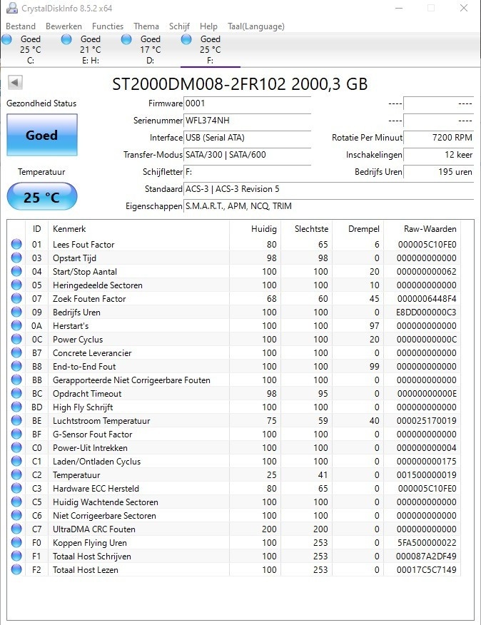

Ik sinds een week een nieuwe HDD Seagate Barracuda 2TB 7200 rpm, deze draait extern via USB 3 onder WIN 10 PRO
Nu heeft de kat hem wel van bureau afgedonderd ( stoute kat )
De problemen die ik nu ondervind zijn dat hij opeens erg traag wordt, als ik download van 31 mb/s naar 115 kb/sec terwijl mijn verbinding prima is.
Intern bestanden doorsturen gaan ook maar met max 21 mb/s
Ik schrijf controle gedaan via windows en seagate. ik heb een benchmark laten lopen.
Afbeeldingslocatie: https://tweakers.net/i/gplIvXVjimRUHM6Z2rbaAoX6o0c=/232x232/filters:strip_exif()/f/image/lBHxn4u76ZGM04eN5Jh4ma4h.png?f=fotoalbum_tileAfbeeldingslocatie: https://tweakers.net/i/8ltfFqB9sx_xtjU1lX85045R3CM=/232x232/filters:strip_exif()/f/image/l2dxkRz7dHlPR7ErMiwvS0iJ.png?f=fotoalbum_tileAfbeeldingslocatie: https://tweakers.net/i/i-1vhrlD-xnNl0qcvWwOBPCUDSA=/232x232/filters:strip_exif()/f/image/crVv2LxuCjuQamk0frU9wGbq.png?f=fotoalbum_tile
Kan iemand mij vertellen of het nog goed komt of dat ik beter een nieuwe kan kopen, wellicht is het iets softwarematige ( drivers ) ?
bvd

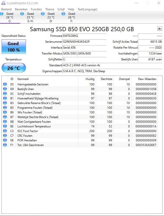

  • msterren
  • Laatst online: 24-05-2023
Renault schreef op donderdag 4 juni 2020 @ 17:48:
Post je SMART-data eens zónder tests uit te voeren hier of in het Smart-topic ... :+
Afbeeldingslocatie: https://tweakers.net/i/fRu2oM2nmFnq889ey1S-Juznh18=/full-fit-in/4920x3264/filters:max_bytes(3145728):no_upscale():strip_icc():fill(white):strip_exif()/f/image/ZVHkPym9B6p1XD36ELkSjQcS.jpg?f=user_large
Afbeeldingslocatie: https://tweakers.net/i/QMnoeVh1Mc9M4YFtop71Jdvce1o=/full-fit-in/4920x3264/filters:max_bytes(3145728):no_upscale():strip_icc():fill(white):strip_exif()/f/image/3Hw4zufhKcQ4Ft6ZsvoLTk0i.jpg?f=user_large
[ Voor 7% gewijzigd door msterren op 05-06-2020 07:52 ]

@msterren :
Op geen van de disks is iets merkwaardigs zichtbaar, ze zijn in orde.
Dat gezegd hebbende is het nog niet gezegd dat je bestandsysteem in orde is, dat controleer/repareer je onder Windows met een "Schijfcontrole".
Omdat de oorzaak van de crash zo te zien niet ligt in de harddisk-hardware maar mogelijk wel in een gecorrumpeerd bestandssysteem op die disk, zou je eigenlijk eens een volledige hardwaretest op alle overige componenten moeten doen, startend met een memtest. Iets moet namelijk de achterliggende oorzaak zijn van de vertragingen en de crash.
