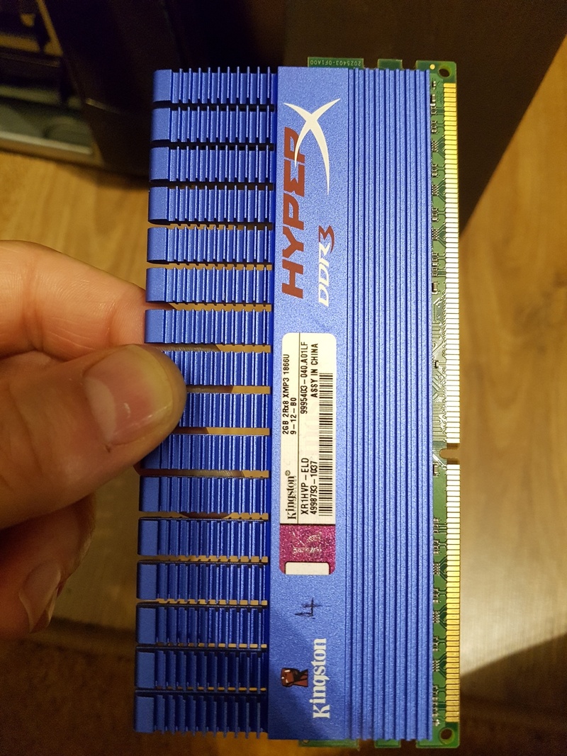

Goedemiddag allen,
Ik heb een Alienware Aurora R3 met de volgende specs:
Processor : Intel Core i7-2600k(3.40GHz,8MB L3 Cache,8C) (waterkoeling OC 3.9GHz)
Memory : 8192MB (4x2GB) 1866MHz DDR3 Dual Channel (HyperX zie foto)
Hard Drive : 256GB Solid State Drive
Additional Hard Drive : 1TB (7200Rpm) Serial ATA 1
Graphics : 4GB EVGA GTX970 ssc
Afbeeldingslocatie: https://tweakers.net/i/-ghqfX4-YPNvZEU1zzMAAyfWX4s=/800x/filters:strip_icc():strip_exif()/f/image/ZqVEsmMxFV4eYoJ9MkEnB602.jpg?f=fotoalbum_large
Moederbord is volgens internet de 046MHW:
http://www.ascendtech.us/...rd_i_mbdel46mhwr3775.aspx
Hier staat dat deze maximaal 4x 4GB 1600mhz aankan.
Ik heb een paar vragen (ik weet weinig over werkgeheugen dus heel graag in simpele taal antwoorden)
1) De enige makkelijke/goedkope upgrade die ik denk ik kan bedenken is 16GB (4x4) 1600mhz RAM, is dit een verbetering ten opzichte van de huidige 8GB (4x 2) 1866mhz RAM?
Zo ja, moet ik dan nog ergens rekening mee houden?
2) Als ik 4x4GB 2400mhz (heeft een kennis liggen) monteer werkt het dan wel, echter op 1600mhz of werkt dat niet?
3) Voltage? ik zie 1.5 en 1.65 volt?
4) Montage volgorde van de kaartjes in het geval van twee kits van 2?
5) Bepaald merk of compatibiliteit moederbord/chipset?
6) Kan ik twee verschillende types (jaartal) HyperX sets van 2 mixen? 4x4 is namelijk moeilijk te vinden, bijv deze twee:
https://link.marktplaats.nl/m1556136448
https://link.marktplaats.nl/m1556133500
7) Windows is geinstalleerd op SSD en mijn Games op normale harddrive, levert het nog wat op op mijn SSD te gebruiken voor games?
Thanks! :)
[ Voor 3% gewijzigd door Niek de Wildt op 29-05-2020 13:50 ]
  • 99ruud99
  • Laatst online: 22:01
1) Nee, dual channel werkt (bijna) altijd beter dan quad channel. Bovendien is het lager geklokt. Voordeel is wel dat je iets meer RAM geheugen hebt. Maar 2x8 is VEEL beter dan 4x4. ALS je 4x4 wilt doen, doe je dat enkel zodat je je huidige RAM sticks kan behouden - maar dan moet je EXACT dezelfde erbij plaatsen. Praktisch gezien overdreven duur dus.
Ik kan ook niet je RAM sticks los te koop vinden helaas :(
2) Ja het zal wel werken, maar ik kan je beter dual channel aanraden
3) Daar hoef je voor een pc niet echt naar te kijken, natuurlijk is het belangrijk dat er geen te hoge spanning op komt, maar het hebt gewoon DIMM nodig (standaard DDR3).
4) zie handleiding, waarschijnlijk slot 2 en 4 (vanaf CPU gerekend). Vaak staat er ook een klein icoontje linksboven het eerste slot.
5)onbekend, maar onwaarschijnlijk
6) Nee, dat kan niet. Sowieso wil je niet 4x4, je wilt of 2x4 of 2x8. 2x4 zal al een relatief grote prestatiewinst opleveren tov 4x2. pricewatch: Patriot Viper 3 PV316G186C0K voor 16 GB pricewatch: HyperX Fury red HX318C10FRK2/8 voor 8 GB.
7) Vooral in opstarten van een spel is SSD veel sneller. Dus ja, het levert wat winst op, maar niet zozeer tijdens het spelen zelf...
Dit gezegd hebbende zou je ook kunnen kijken of het je wel waard is om zoveel nog te investeren in dit systeem... Het is DDR3, dus dat ga je zodra je weg gaat van dit systeem nooit meer gebruik van maken.
V&A aangeboden: Crucial CT102464BA160B zou nog een optie zijn om te vragen of hij misschien korting geeft als je beide reepjes koopt. (dan heb je 2x 8 , dus prima :) )
  • Niek de Wildt
  • Registratie: April 2017
  • Laatst online: 14-02-2023
Dag Ruud, hartelijk dank voor je reactie!
Je heb alleen iets te snel gelezen.
2x 8GB dus NIET mogelijk, maar uitsluitend 4x 4GB,
En bij 16GB is dus maximaal 1600mhz mogelijk, zie hier:
http://alienwareusersupport.weebly.com/aurora-r31.html
De vraag is dus vooral of 16GB (4x 4GB)1600mhz sneller is dan mijn huidige 8GB (4x 2GB) 1866mhz?
Ik kan een 16GB 2400mhz setje (4x 4GB) kopen werkt dat dan op 1600mhz of werkt het uberhaupt niet dan?
Google vertelt mij dat de Alienware Aurora R3 vrij bekend is voor lastig doen met RAM geheugen.
En je hebt gelijk dat het een oudje begint te worden, maar ik heb nog even geen zin om een nieuwe computer te installeren dus wil deze nog even iets opschroeven indien mogelijk
[ Voor 14% gewijzigd door Niek de Wildt op 29-05-2020 14:47 ]
