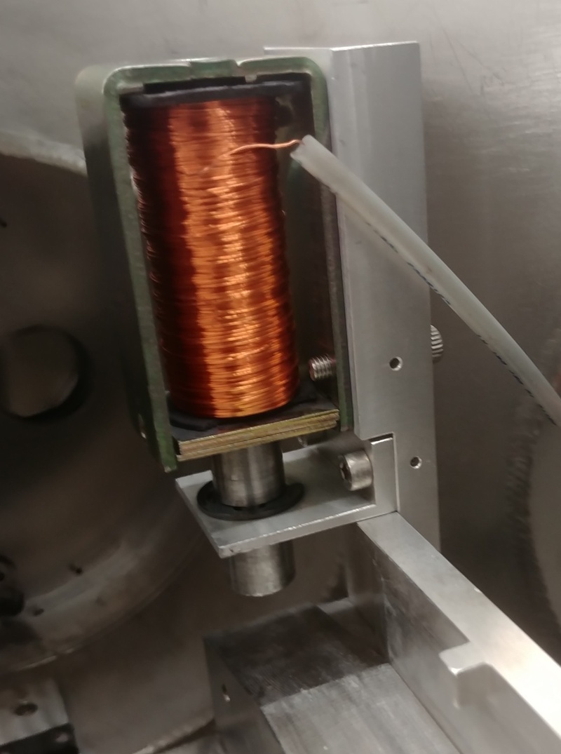

Hoe heet dit onderdeel? "Elektrisch bedienbare blokkeerpin"
  • Tinuz___
  • Laatst online: 09-09 14:40
Dit onderdeel zit in een vacuümkamer. Het is een pin die op een transport rail gemonteerd zit en d.m.v. een spoel (24V) omhoog kan worden getrokken. Hiermee kan transport via de rail dus geblokkeerd of juist vrijgegeven worden. De pin heeft een diameter van ongeveer 15mm en een travel van zo'n 20mm. De spoel is ongeveer 60mm hoog. Probleem: hij werkt niet meer goed, vermoedelijk mechanische slijtage of kortsluiting in de spoel; bij inschakelen komt hij een klein beetje omhoog maar niet voldoende om de rail vrij te geven.
Ik vermoed dat het een standaard onderdeel is, maar hoe heet het? Heb gezocht op termen als blokkeerpin, hefpin, hefmagneet, maar kom niet verder. Wie o wie kan mij helpen? Een leverancier zou natuurlijk helemaal top zijn. Bedankt vast!

Beste antwoord (via Tinuz___ op 29-05-2020 12:17)
  • DrivinUCrazy
  • Laatst online: 22:01
DrivinUCrazy
Vechte, valle en opstoan
Zoek eens op "solenoid". :)

Top, dank voor je snelle hulp:
@DrivinUCrazy : zoeken op solenoid leverde vooral klep(aansturingen) op, dit is net iets specifieker
