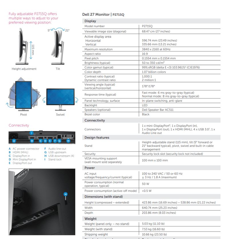

Hann1BaL schreef op vrijdag 29 mei 2020 @ 08:47:
Mee eens. Een goede USB-C hub lost het bandbreedte probleem op.
Maar heeft de monitor niet gewoon een ingebouwde USB hub? Meeste USB-C monitoren (ik heb ze eigenlijk nog niet zonder gezien) hebben gewoon USB poorten waar je muis en toetsenbord gewoon direct aan kunt hangen.
Denk deze niet. Monitor is een Dell P2715Q.

nielsgeode schreef op vrijdag 29 mei 2020 @ 09:05:
Afbeeldingslocatie: https://tweakers.net/i/DTF4TjO9mLu8vu6gmJuqTi5B7OU=/800x/filters:strip_exif()/f/image/Y8QYmbAhHCWRq7WhRM30lTyX.png?f=fotoalbum_large
3 poorten aan de onderkant
1 USB poort aan de achterkant.
Zelfs je netwerkadapter kun je daar prima op aansluiten. Dan hoeft je partner alleen de USB kabel aan te sluiten en klaar.
Je hebt daar een geweldige USB hub!

Updates in het topic:
1) De monitor heeft geen echte usb-c hub en dus geen mogelijkheid om vanuit de usb-c poort van de laptop alles met 1 kabel te regelen (als periphals aan het scherm hangen). Hiervoor moet een aparte USB3 kabel van laptop naar scherm worden getrokken of een losse USB-C hub worden gekocht, welke ook weer ruimte inneemt. We hebben nu een USB3 kabel getrokken van laptop naar scherm en de muis en toetsenbord zitten aan het scherm. Het voordeel hiervan is dat de losse usb3 hub nu weg is en het meer ruimte geeft op het bureau.
2) Met de EX3700 op de eerste verdieping halen we daar overal 80-100 mbps down en 40 mbps up. In de woonkamer halen we 250 mbps down en 40 mbps up als de laptop verbonden is met de 5g wifi van het modem in de meterkast.
Lijkt me prima en voor een losse router en modem in bridge mode zie ik geen noodzaak hier. Wat denken jullie?
