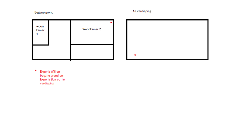

Afbeeldingslocatie: https://tweakers.net/i/1CKpInEJ2OpNVY5Jxluy5G1cL5A=/800x/filters:strip_exif()/f/image/hgCkukRZ2IZPLpjxx7ZyzxQc.png?f=fotoalbum_large
In theorie kan ik de Experia Wifi naar de linkerkant van de woonkamer verplaatsen, maar in de huidige situatie is buiten al problematisch, dus zal ook daar iets voor moeten veranderen schat ik in.

Dat is wel een hele grove plattegrond. :P
Maar dat geeft al meer inzicht.
Dat woonkamer 1 een slechte verbinding heeft, is duidelijk te zien aan de hand van jouw tekening.
Ook de AP op de eerste verdieping is niet fantastisch geplaatst, maar ik kan mij voorstellen dat dit wegens bekabeling zo is gekozen.
Onderstaande plaatjes zou, met de informatie die ik heb, de beste locaties voor de AP's zijn:
Afbeeldingslocatie: https://tweakers.net/i/0IRMBjy0_KKMwX7jSsEYZKCz-J8=/full-fit-in/4000x4000/filters:no_upscale():fill(white):strip_exif()/f/image/Enfzlbhn8fVHvDcphgbb0Unh.png?f=user_large
Je huidige AP's verplaatsen naar het midden van het huis, mits mogelijk.
Afbeeldingslocatie: https://tweakers.net/i/DrQln3JcTUZGrHA9okVMM9wVA4c=/full-fit-in/4000x4000/filters:no_upscale():fill(white):strip_exif()/f/image/8Jgd1P2SLF011a3fBy8KEIEz.png?f=user_large
Je huidige AP's ietwat verplaatsen en eentje bij plaatsen in woonkamer 1, ook mits mogelijk natuurlijk.
Het gros van de wi-fi access points hebben omnidirectionele antennes, d.w.z. dat ze de radiogolven als een cirkel om zich heen verzenden en ontvangen. Daarom is een centrale locatie of twee overlappende locaties de beste locatie voor een wi-fi access point.
Echter zijn er natuurlijk nog variabelen als hoe dempend is jullie muur, hoeveel stralingsvervuiling is er in de buurt, etc. en natuurlijk de stralingsdiagrammen van de ap's. Maar omdat je al twee ap's hebt, is verplaatsen van deze twee en testen of het beter gaat natuurlijk de makkelijkste en goedkoopste optie.

Woonkamer 1 heeft geen enkel probleem met de wifi verbinding, die wordt wel gevoed vanaf de eerste verdieping. Het gaat zoals ze nu staan vooral om het gebied tussen woonkamer 1&2 welke slechter bereik heeft en het gebied onder woonkamer 2 evenals buiten.
Ik heb de experia wifi ook al eens aan de linkerkant van woonkamer 2 gehad, met gelijke SSID, maar dan leek de verbinding in woonkamer 1 een stuk instabieler, alsof die regelmatig een switch maakt van Experiabox naar Experia wifi en vice versa en dat niet netjes doet.
Hm, dat het gebied tussen woonkamer 1 en 2 een slecht bereik heeft, had ik niet direct uit jouw tekening kunnen halen.
Dat kan vele oorzaken hebben, gebruik je verschillende kanalen voor boven en beneden of dezelfde kanalen? Misschien kan de device op die locatie geen keus maken tussen de AP's, waardoor ie de slechtste kiest (kan je oplossen door te spelen met zendsterkte van het AP) en zo kan ik nog wel even doorgaan.
Zie bovenstaande, waarschijnlijk heb je het effect versterkt door het AP te verplaatsen.
