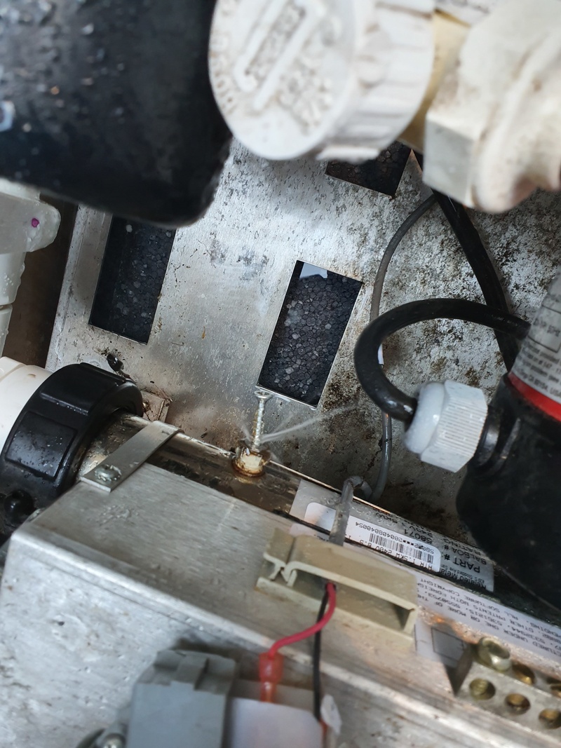

Probleem 2
Zie foto, vanaf het moment dat het bad vol aan het lopen was, kwam hier water uit, wat de functie hiervan is. Kom ik niet achter.
De bout is te verstellen, maar past niet de diameter van het gat aan, oftewel zinloos??
Waarom zit dit erop en hoe werkt het?

Hijana schreef op woensdag 27 mei 2020 @ 22:02:
Probleem 2
Dat is een spaanplaatschroef (3e in onderstaande afbeelding); je gaat mij niet wijsmaken dat die erin hoort en past. Waarschijnlijk zit er een gat in met metrische draad en hoort er dus een normale bout in (4e en 5e in onderstaande afbeelding).

Die schroef heb ik er zelf in gedaan omdat ik anders me bad voor niks heb gevuld....
De vraag is ook waarom daar een gat zit? En zat namelijk niks in en ik kan er ook niks over vinden. Er zit buitenom schroefdraad waarmee je hem dus dieper erin kan draaien maar doet niks zover ik kan zien met een bepaalde functie..

Normaal zou je zeggen dat je doormiddel van de bout die er nu in zit, de ik noem het even sproeier diameter zou kunnen aanpassen.. grote straal/kkleinestraal, grote druk / kleine druk etc
Maar nogmaals.. waarom zit er in eerste instantie daar een gat met een bout (met dus ook een gat IN de bout)?
En die houtschroef heb ik er zelf in gedaan, zodat me bad morgen niet leeg is.

volgens mij hoort er een sensor in waar je nu een schroef ingedraaid hebt.

Ik denk ook dat er een sensor in hoort, wellicht een die de temperatuur van het verwarmde water opmeet zodat de heater stopt als het water te ver opwarmt doordat er geen flow is?
140W is inderdaad niet genoeg om je bad op temperatuur te krijgen, maar toch ruim voldoende om elke seconde ~35mL water 1 graad te verhogen. Heb je de zekeringen gecheckt?

Na een snelle zoektocht lijkt het inderdaad een sensor lokatie. Of dit voor een flow sensor or temperature sensor is kan ik zo niet vinden.
Hier in ieder geval de handleiding
Heater sensor
Flow Switch
Gaat het om deze Heater Tube?

Zo te zien wel. Dat uistekende ding op jouw foto, ligt bij de TS los bovenop het witte bakje. Die schroef zit in het gat waar dat uitstekende ding op moet.
Klinkt als:
Die heater heeft een keer een opdonder gehad* (misschien iets op gevallen?) waardoor die sensor eraf gebroken is (vermoedelijk). Als die uitstulping de temperatuursensor is had de verwarming dus geen beveiliging meer. Door het gebrek aan flow heeft de verwarming zichzelf nu mogelijk kapotgestookt.
*of dit bij TS of de vorige eigenaar is gebeurd laat ik in het midden.
@TS
Waarschijnlijk gaan er 2 dikke draden naar die verwarming. Meet de weerstand daartussen maar eens. Voor 2kW verwarming verwacht je ca 26 ohm.
Als er een eenmalige temperatuurzekering is geklapt zal hij oneindig (of in ieder geval heel hoog) meten.
