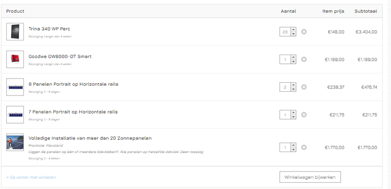

Dat SE sneller opstart is absoluut geen waar. je zult dan ook geen merkbaar hogere opbrengst hebben.
Ik zou gewoon voor een simplele string omvormer gaan, ben je behoorlijk goedkoper uit.
Hier bij Solar-bouwmarkt incl installatie (zullen wel nog wat kabels bij komen en meterkast aanpassingen, wellicht 2-300 euro duurder) zit je op 5800 excl btw. dus dat is bijna 2000 euro goedkoper....
Afbeeldingslocatie: https://tweakers.net/i/wZ50DWZASOz7XKPBvQt6YU3W-Og=/800x/filters:strip_exif()/f/image/fOQenmy81cH5AWVWHXfu99cC.png?f=fotoalbum_large
