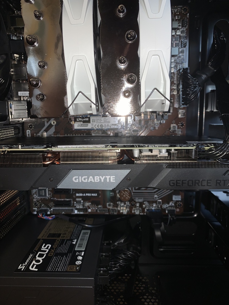

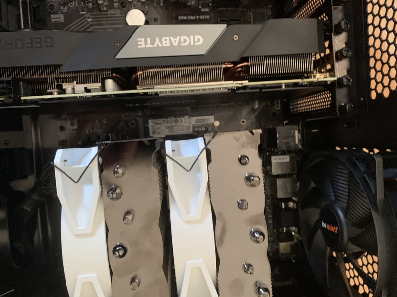

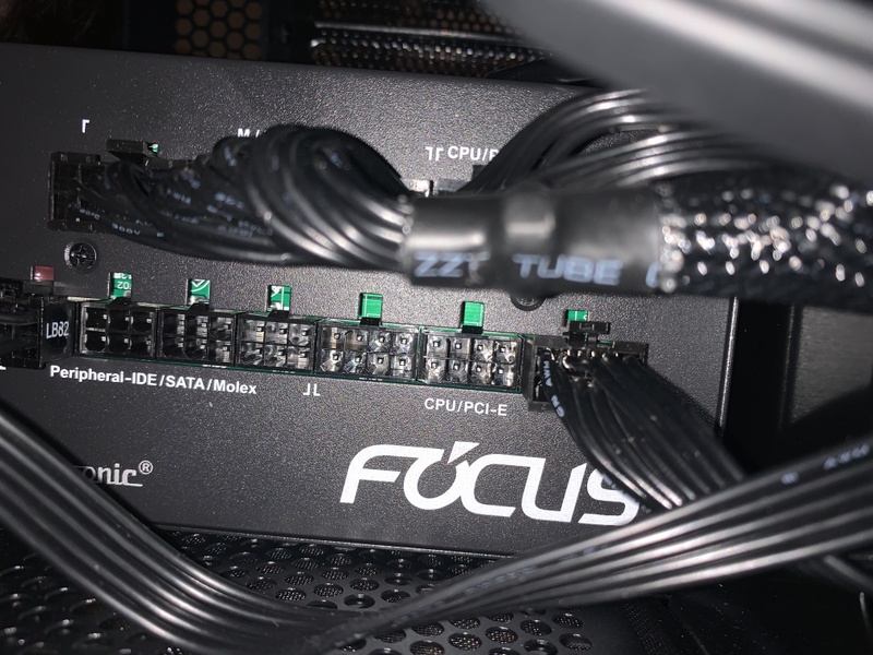

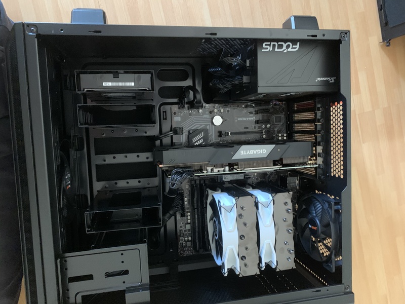

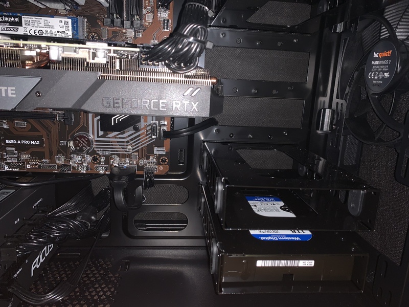

Ik heb ook wat foto’s gemaakt van de binnenkant en alles lijkt er goed in te zittenAfbeeldingslocatie: https://tweakers.net/i/zmGk-zhvFdO2YJf3s6a8xXZolJY=/800x/filters:strip_icc():strip_exif()/f/image/WDuopVnHb2cJluGFqVcRDXGU.jpg?f=fotoalbum_large

Controleer met de handleiding of ze alle kabels goed aangesloten hebben op de headers van het mobo. Als de startknop bijvoorbeeld op de reset is aangesloten, dan geeft hij ook geen kik.
Mocht dat goed zijn, dan alle componenten behalve mobo en videokaart los maken. Een component dat kortsluiting maakt zorgt er ook voor dat hij niet start.
Mocht hij dan nog niet starten, dan is of het mobo niet goed, of de voeding. De voeding kan je testen door deze te starten door de startpin van de mobovoedingskabel met een groundpin kort te sluiten. Op internet zijn daar wel pinout voorbeelden van te vinden.
Maar je kunt natuurlijk ook gewoon bellen met Azerty 😉
