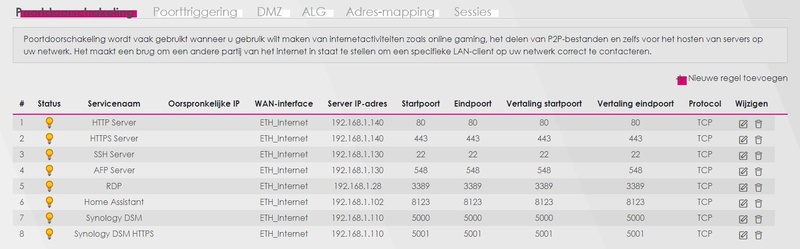

Gister is mijn glasvezel verbinding aangesloten door de monteur. Internet werkt top. Nu ben ik alles aan het instellen zodat van alles vanaf buiten beschikbaar is, maar ik krijg het niet voor elkaar.
Ik stel al jaren port forwarding in voor van alles en nog wat dus het verbaasd me dat het nu niet lukt. Ik heb een screenshot bijgevoegd van mijn huidige instellingen.

- Alle apparaten zijn via het interne netwerk gewoon bereikbaar. Dus 192.168.1.140 komt gewoon uit op m’n webserver. En 192.168.1.102:8123 komt gewoon uit op m'n home assistant. Maar via mijn externe IP niet.
- Ik heb al een factory reset gedaan
- Ik heb de router al een aantal keer opnieuw opgestart.
- Ik heb de firewall uit gezet: geen resultaat (erna opnieuw opgestart)
- Getest via een andere internet verbinding (op werk en via 4G via m'n mobiel) voor het geval NAT-Loopback niet werkt o.i.d. Dus via m'n externe IP adres: <extern ip>:8123(HA) en <extern ip>:5001 (m'n NAS).
- De router van T-Mobile Zyxel T-50

@Yoram Wan interface, probeer die eens aan te passen na VD_Internet of Standaard
  • Yoram
  • Laatst online: 18-06 16:07
@Vokx Ja het is idd gek, want volgens mij ben ik de enige met dit probleem. Op m'n werk doen we veel met Mikrotik. Dus denk dat ik daar maar eens mee aan de slag ga.
@whitedrag152 Zojuist geprobeerd, geen resultaat. "Standaard" staat niet meer in de dropdown. Dat is veranderd na een firmware update.

  • aloft
  • Laatst online: 23-08 16:29
Hier werkt het prima, met ETH_Internet als WAN interface. Ik heb geen IP adres ingesteld in de DMZ, dus alleen settings ingesteld in de 'poortdoorschakeling'.
Het werkt zowel vanuit buiten, als van binnenuit.

Moest inderdaad ETH_Internet inschakelen ipv de standaard.
Thanks voor de reacties allemaal. Vooral die van @yoeri1989.. Erg behulpzaam!
