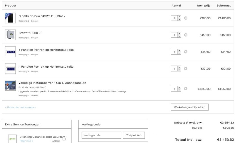

Afbeeldingslocatie: https://tweakers.net/i/W4zH7f3USxyuUnyeWcCaIoolp88=/800x/filters:strip_icc():strip_exif()/f/image/EBzTb5p1zq6RwU0SZKSx83bE.jpg?f=fotoalbum_large
Voor dat geld, maar dan inclusief btw kun je ook een set nemen met betere panelen.
Maar goed, de webshop waar ik dit samen heb geklikt stuurt niet, zoals anderen, eerst een verkoper. Die service moet ook betaald worden, vandaar dat je verder niet op zulke scherpe prijzen komt.
Installatiekosten afhankelijk per provincie.
hoe groter de set, hoe goedkoper die in verhouding wordt. Passen er niet meer dan 9?
[ Voor 6% gewijzigd door busscherski op 26-05-2020 18:09 ]

busscherski schreef op dinsdag 26 mei 2020 @ 18:08:
9 is op het dak de max (dakrand begint boven 1ste verdieping aan die kant), ik zou er nog een aantal op de bijkeuken (plat dak op het zuiden) kwijt kunnen.
Is die prijs ook incl afmonteren interne elektra etc, of is dat puur het leggen van de panelen en ophangen van de omvormer?
  • busscherski
  • Laatst online: 20-05 16:32
Prijs inclusief alles. (Tenzij ik nog een klein onderdeeltje vergeten ben, maar dat zal niet veel zijn).
Wel exclusief een verkoper die van tevoren langskomt om te verkopen. Dat doet deze webshop niet.
Wil je advies over je andere dak. Deel dan een nette luchtfoto met het noorden boven met maten erin getekend en situatie foto's.
