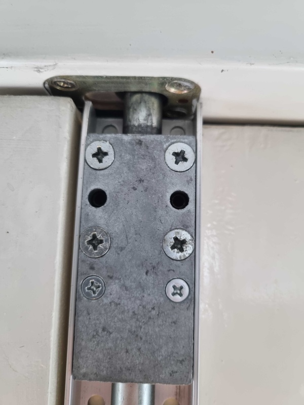

Bij een mooi 'ik kijk wel even wat er aan de hand is' moment ben ik weer in een situatie terecht gekomen waarvan ik er zoveel in mijn leven heb :D
lang verhaal kort: Openslaande deuren rammelde een beetje, ik dacht dat er wat in de opbouw van het espagnolet los zou zitten. dat leek niet echt het geval. ik zag 2 kleine schroefjes rond het slot deze heb ik verwijderd en op dat moment (wat ik niet verwachte) vielen alle tandwielen eruit. :/ :D
Anyway. Ik heb nu dus de puzzle om dit weer in elkaar te zetten. Nu heb ik hem gedeeltelijk, op een manier terug gezet waarop ik de sleutel 1 keer om kan draaien. Hierdoor gaan de spijlen net genoeg naar binnen dat ik de deur kan openen.
Omdat ik dus niet verwachtte dat de heleboel als een kaartenhuis in elkaar zou storten heb ik dus geen 'voor' foto gemaakt. maar misschien is er iemand van jullie die misschien dezelfde opstelling heft en een foto kan maken.
Dit is de huidige situatie:
In deze stand kan ik hem net genoeg draaien op de deur te kunnen openen.
Afbeeldingslocatie: https://tweakers.net/i/3lzrg8Gj3MuvxAGrlbjEFpqYhXE=/100x75/filters:strip_icc():strip_exif()/f/image/m1IZxt8lfclQkbuTvfTNPydC.jpg?f=fotoalbum_small
Maar de spijlen gaan eigenlijk niet vergenoeg de putjes in waardoor de deur nog meer klappert.
Afbeeldingslocatie: https://tweakers.net/i/FjA91JYlgaMtI8zT-4MN7aKbmu0=/100x75/filters:strip_icc():strip_exif()/f/image/i3OebUu4OfGn4YL5Q5elQCDZ.jpg?f=fotoalbum_small
Afbeeldingslocatie: https://tweakers.net/i/KqO0lOv3EIhpGpaZ2uC__ZM9RZQ=/234x176/filters:strip_icc():strip_exif()/f/image/m1IZxt8lfclQkbuTvfTNPydC.jpg?f=fotoalbum_medium
[ Voor 49% gewijzigd door nexhil op 17-11-2020 14:11 ]

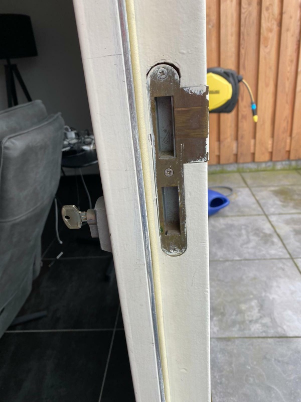

Je kan het sluitplaatje waar de pen in valt op 4 verschillende manieren monteren, hier zet je de deur strakker of losser mee.

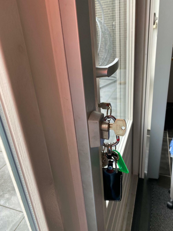

Misschien een domme vraag, maar hoe krijg je die afdekplaat van het geheel af?
Mijn slot draait niet goed open maar kom nu niet verder dan de cilinder eruit te krijgen, maar kan niet bij het binnenwerk (vermoed dat er iets tussen de tandwieltjes zit).
Kan iemand mij op weg helpen?
Alvast bedankt,
Jos
  • nexhil
  • Laatst online: 23-11 07:23
JosHendrikx schreef op vrijdag 13 augustus 2021 @ 16:45:
Alvast bedankt,
Jos
Gewoon een beetje naar links en naar echts wrikken. Die zit bij mij verder nergens aan vast. Gewoon erop geklemd
  • JosHendrikx
  • Laatst online: 10-11-2025
nexhil schreef op zaterdag 14 augustus 2021 @ 17:01:
Thanks; hij zit bij mij dan kennelijk goed geklemd, maar dan ga ik het met wat meer kracht proberen.
  • nexhil
JosHendrikx schreef op zondag 15 augustus 2021 @ 23:03:
Is het gelukt Jos?

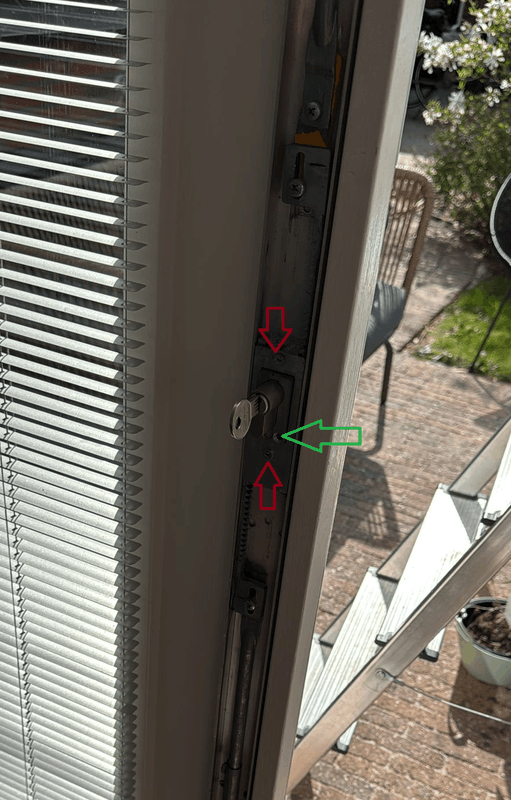

  • k_kroket
  • Laatst online: 19-11 22:18
het voorbeeld hierboven gaat nog wel, daar moet t zwarte plaatje af en dan zitten er schroeven achter.. ik heb echter deze..
en ik heb geen idee hoe ik hiervan het cilinder zou kunnen vervangen..
Suggesties meer dan welkom.

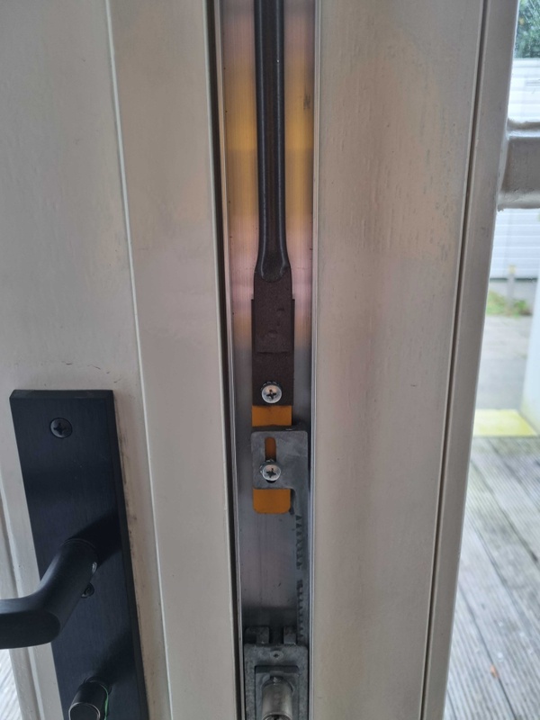

Zit er geen palletje aan de binnenkant van het kozijn (dus waar de deuren naast elkaar staan) ? Ik kan het nu niet even controleren.
  • k_kroket
zou die dan hierachter moeten zitten?
Afbeeldingslocatie: https://tweakers.net/i/hbJhhJFHDOjgpWgYg1J7kCXahto=/x800/filters:strip_icc():strip_exif()/f/image/ZMBcqiXQjSghgtQl78Rvw6N3.jpg?f=fotoalbum_large
aan de andere zijde zie ik niets.. en aan de buiten van de tuindeur zit nog een houtenbalk.
Afbeeldingslocatie: https://tweakers.net/i/LHvW1ge2Gx5rQ15xPrA2J0QFy0U=/x800/filters:strip_icc():strip_exif()/f/image/bRynZ5qpwBTb5rzlehrVVJot.jpg?f=fotoalbum_large
ik heb alle cilinders vervangen, maar kan deze cilinder zo niet vervangen.
Bedankt voor je reactie trouwens
[ Voor 23% gewijzigd door k_kroket op 31-01-2023 12:35 . Reden: foto vergeten ]

  • Servowire
  • Laatst online: 20:53
Servowire
prutser:~#
Heel oud topic, maar even update van mijn strijd met zo'n slot.
  • Je moet de hele strip verwijderen, het kapje zit van BINNEN met 2 boutjes vast.
  • De strip moet je bovenin (aan de zijkanten) iets naar buiten buigen, en dan VOORZICHTIG met een grote schroevendraaier er af wippen. En dan van boven naar onder er uit trekken.
  • de halve-cillinder zit met 2 boutjes met een soort metalen frame vast. Haal die er af
  • Dan voorzichtig je sleutel op de 10 voor 12 stand zetten en wiebelen. Hij komt vanzelf lost, het is even pielen.
  • Je kunt nu ook mooi het systeem smeren mocht hij stroef lopen, tandwielen en de Pinnen boven en onder (glijden). Dan gaat het allemaal veel beter.
Pas op dat je niet de metelen blikjes losmaak waar de tandwiel-strips in lopen, dan is het hele systeem op de hobbel. Op de sticker van het verwijderde strip staat hier ook een waarschuwing over.
Hoop dat dit iemand nog helpt :)
Rood: Niet losmaken
Groen: Losmaken om cillinder los te maken
Afbeeldingslocatie: https://tweakers.net/i/Vo3oFBLnaDziSl6ADUYKbacqVTY=/x800/filters:strip_exif()/f/image/1qNezWmXyh4pEY6PGA1Ll6MJ.png?f=fotoalbum_large
