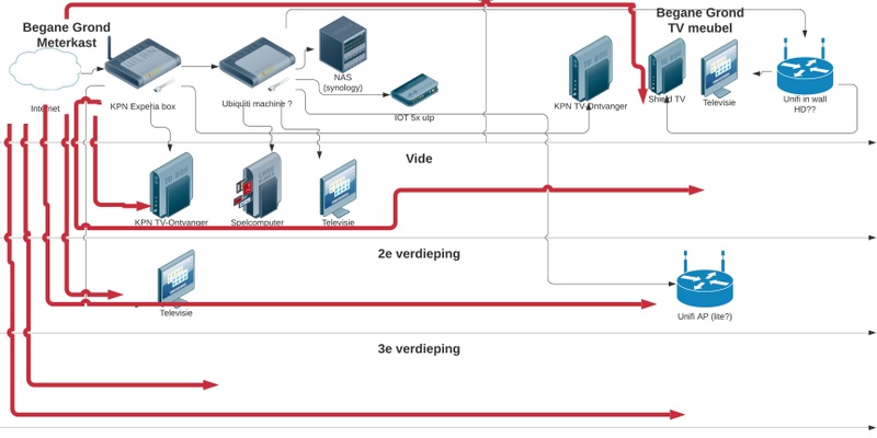

In mijn nieuwbouw woning heb ik (dankzij tips van dit forum) mijn huis laten voorzien van cat 6 utp wall outlets op alle verdiepingen in het huis. Nu ben ik aan het oriënteren op de aankoop van unifi apparatuur, ik heb netjes alle YT filmpjes van ubiquiti bekeken en heb mijzelf goed ingelezen.
Ik twijfel echter over de aankoop van de juiste apparatuur. Complicerende factor is dat ik mijn KPN Experia box niet volledig in bridge mag zetten omdat ik in een test-panel zit. Ik zal (helaas) de experia box moeten gebruiken voor de bedrade verbinding naar de tv ontvangers.
Bijgevoegd mijn netwerk tekening.
Afbeeldingslocatie: https://tweakers.net/i/ML_I8Wh-lqxAKdrH-d-hvPwKUk0=/800x/filters:strip_icc():strip_exif()/f/image/INxAGqS1Lw2qF8fldQQZ9sbD.jpg?f=fotoalbum_large
Zwarte pijlen zijnde apparaten die ik bedraad wil aansluiten, rode pijlen zijn de utp kabels die al gelegd zijn.
Welke apparatuur heb ik nodig om:
  • Wifi verzorgd word door unifi
  • Zonder gedoe met VLAN's mijn 3 tv's bedraad aansluiten met de experia box
Ik kwam zelf op:
unifi switch 16 (met poe)
usg
in wall hd (bedrade verbinding naar de shield en de tv)
ac lite voor de bovenste verdiepingen
Mis ik iets?

Je moet je afvragen wat de toegevoegde waarde van de USG is als je die half gaat gebruiken. Persoonlijk zou ik die in eerste instantie weglaten. En is een 8 poorts switch niet voldoende? Ik denk daarbij vooral in aan het verschil in energie verbruik.

Nee hoor dit is gewoon prima. Je moet wel het poortje op de experiabox waar je usg aan hangt in dmz modus zetten maar dan werken je unifi spullen verder gewoon zonder problemen. (heb het zelf al jaren draaien zo. misschien het enige dat je moet doen als je een netwerkje in de controller aanmaakt dat je dit handmatig moet doen en niet automatisch. daar liep ik tegenaan jaren geleden dus misschien is het ondertussen met de nieuwe firmware wel opgelost)

Ik ben het met @Frogmen eens. Als de Experiabox de routerfunctionaliteit verder goed afhandelt, kun je de APs prima aansluiten op de Experiabox en heb je de additionele router niet nodig, maar heb je wel fantastische wifi. (Je kunt altijd later nog de USG toevoegen, dat is nu net het mooie van unifi)
Als je de Experia box toch gebruikt is het in mijn optiek allemaal een beetje overkill met alle bedrade aansluitingen die je al hebt.
Ik zou zelfs verwachten dat als je een goed AP op je vide neerzet je dan een prima wifi in je hele huis (behalve wellicht op de 3e) gaat hebben. Doe dat bijvoorbeeld met een IW-HD en je hebt ook gelijk wat extra poorten voor wat er verder staat. Dan iets simpels als een extra switch in je meterkast en bent klaar. Kan met Unifi maar maakt eigenlijk weinig uit.

Mijn portemonnee en ikzelf danken jullie. De usg laat ik dus nog even zitten. Ik zal nog even puzzelen of de 8 poorts ook genoeg is maar dan scheelt me dit al een hoop uitgaven en toch perfecte wifi.
