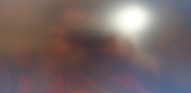

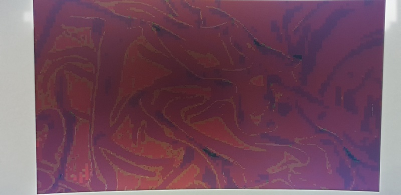

Ik heb sinds zaterdag een C49RG94SSU. 2xQHD dus dubbel breed, werkt erg fijn moet ik zeggen. Voor gamen ook wel cool, krijgt zelfs mijn RTX 2080 op zijn kniën.
Tot zo ver het goede, want er zijn wel een paar dingen waar ik over twijfel. Zo zou de C49RG94SSU versus de C49RG90 maar 1 display port hebben, maar ik heb er 2. :?
Ik krijg de kleuren niet helemaal goed. Als ik hem op 120Hz laat staan lijkt hij ongeveer 90-95% van 8bit te halen, dat wil zeggen, ongeveer 1/10de van de kleuren bij een 256 kleuren test lijken geen stap te zijn. Zet ik hem op 100Hz, dan krijg ik ook de optie hem op 10bpc te zetten in het NVIDIA-configuratie scherm. Daarna werken wel alle 256 bit kleuren, maar 10btc krijg ik niet te zien (maar zou kunnen dat dat aan mijn software ligt, vermoedelijk kunnen browsers dit niet aan?)
Daarnaast ook een test gedaan met dit plaatje: https://wallpapercave.com/wp/DTvUQor.jpg
Zou helemaal zwart moeten zijn, maar ik zie een rode gloed. Op zich snap ik de test niet helemaal, want als een scherm alle kleuren laat zien, zou zo'n plaatje met een beetje rood erin toch rood moeten zien? Echter, als ik hdr aan zet in Windows gaat het helemaal fout, ik zie duidelijk een beeld vol vlekken.
Is dit normaal? Doe ik iets fout met mijn instellingen?
Zonder hdr:
Afbeeldingslocatie: https://tweakers.net/i/vw_goWOOMAalCD2HcwA42E3k7QE=/800x/filters:strip_icc():strip_exif()/f/image/BggJBdqgMpmbFog9WuR4TZk3.jpg?f=fotoalbum_large
Met hdr:
Afbeeldingslocatie: https://tweakers.net/i/rK0neYuAln1yr2c5u9ximlF07fQ=/800x/filters:strip_icc():strip_exif()/f/image/Q9kTkpGMhgG2yZA7crO1GOxF.jpg?f=fotoalbum_large
(het ziet er op de foto wel iets extremer uit dan dat het is)

ik heb hem precies het zelfde groene kleuren die verschijnen komt door je videokaart of je hebt hem te hoog oc als je hem niet hebt overgelockt dan is er zeker iets miss me jet videokaart Monitor heeft daar niks mee te maken
HDR op gamen is niet zo handig ik heb hem op 8bit met 120hz, zelf met NVIDIA kleuren verhogen.
  • Dorus
  • Laatst online: 25-10 07:06
Het probleem kwam zelfs voor als alle stekkers los zaten, alleen stroom. Dus nee, het was het scherm :)
Heb hem teruggestuurd, een nieuwe gekregen, en deze heeft geen problemen met 'spikkelende' pixeld. Kleuren zijn nog steeds hetzeflde, maar ziet er verder goed uit dus ik ben er blij mee :)
