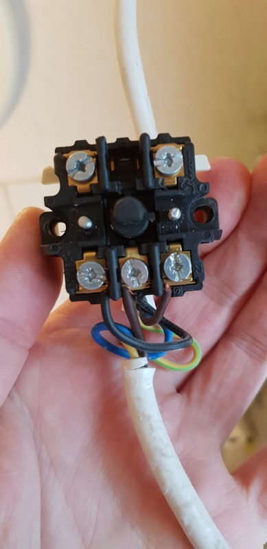

Ik zal de schakelaar eens openschroeven, als dit hiermee kan zou dit heerlijk zijn! Niet alleen om Google Home te gebruiken, maar ook als je een keer niet thuis bent en hem vergeten bent in te klappen en het gaat regenen of waaien.

Klopt, zoals afgelopen zondag bij ons, toen we, ondanks de voorspellingen, een zware bui over ons heen kregen, die onderweg was naar onze woonplaats. Via een 'Hey Google, sluit zonnescherm'-opdracht is ons een hoop ellende bespaard gebleven. :)
Als je er niet uitkomt, maak er maar een foto van en stuur een DM'etje. :)

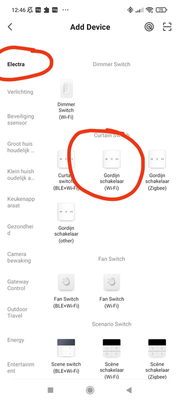

Volgens de handleiding die ik er toen bij had, moet je dan gaan voor een Wifi Curtain Switch. Ik heb hem zojuist gerest en ook op die manier weer toegevoegd.
Hier zie je de gordijn-switches staan onder 'Elektra'
Afbeeldingslocatie: https://tweakers.net/i/xWkNY4T-kBcWGGlq24Ninue7CIg=/x800/filters:strip_icc():strip_exif()/f/image/UEiJKa8RlXv7LSGca07Oo67V.jpg?f=fotoalbum_large
Na het toevoegen zie je dit (ik heb 't de naam 'Zonnescherm' gegeven):

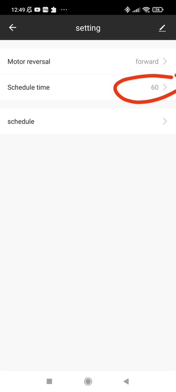

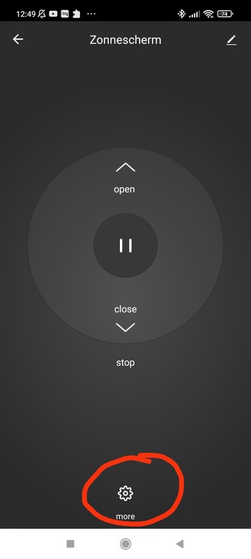

Wat nog wel even van belang is om even te meten hoe lang je zonnescherm er over doet om uit te klappen. Bij mij is dat ongeveer 60 seconden. Klik even in het Zonnescherm-scherm (:)) op 'More' en dan kom je hier uit. Stel Schedule in op 60 (seconden), dan klapt hij (volledig) in of uit bij het commando 'Open Zonnescherm' of 'Sluit Zonnescherm' via Google Home (anders gaat hij telkens maar een paar seconden 'aan' en moet je het wel 20 keer roepen):
Afbeeldingslocatie: https://tweakers.net/i/HHfrlf18vyai_FFvN-JYy8yydzY=/x800/filters:strip_icc():strip_exif()/f/image/kdgXUYqACYuiwrnxxBPmBU8g.jpg?f=fotoalbum_large
Ik hoop dat je er uit komt! Zo niet, schroom niet om te vragen!

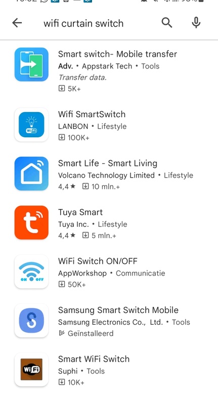

Nu zie ik de app die jij bedoeld niet in de playstore.
Kijk maar. Afbeeldingslocatie: https://tweakers.net/i/lMr7tkEsVoCrC3nJqpl7D1ywuBo=/x800/filters:strip_icc():strip_exif()/f/image/xwH0w8sMxPEwRc9rTd08Gk67.jpg?f=fotoalbum_large
  • Frituurman
  • Laatst online: 15-05 10:41
Google is je vriend:
Tuya Smart App and Smart Life App are both official Tuya App. The only difference between the two is that the Tuya Smart App uses the Tuya logo and elements, while the Smart Life App removes all Tuya logo and elements.

Dus gewoon de tuya app downloaden?
  • h92design
  • Registratie: Mei 2022
  • Laatst online: 22-11-2022
Yes. Met de tuya smart app kan ik hem idd toevoegen.
