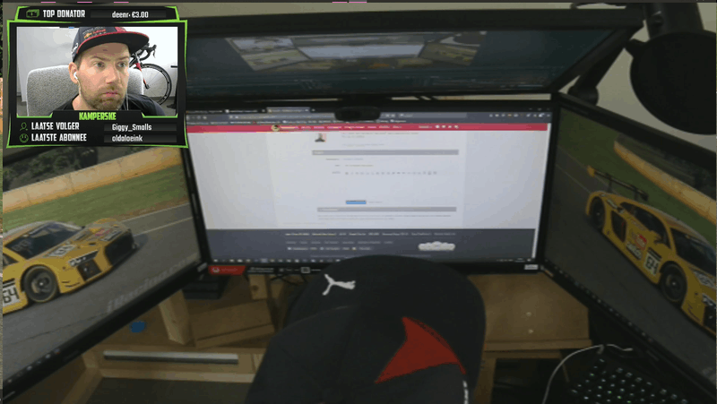

Ik wil in mijn stream een "wide angle" shot hebben van achter mij zodat de kijkers mijn schermen kunnen zien.
Nu had ik dit gebprobeert met mijn Canon 70D via usb kabel in mijn PC te steken maar kwaliteit lijkt nergens op. Ik dacht ik ga een HDMI kabel naar mini hdmi bestellen en deze in Mijn Elgato 4K steken om zo beter beeld te krijgen.. Niet dus.
Ik had ook al wat rond gekeken en dan zeiden van van magic lantern enz voor clean HDMI te hebben maar de kwaliteit is gewoon bagger eerlijk gezegd..
Iemand hier een oplossing voor? Beeld moet nu geen 4K zijn maar toch op zen minst Full HD.. 'Full Screen)
Camera staat ingesteld op 1080 50fps, Shutter op 160, ISO op 800 denk ik.
Afbeeldingslocatie: https://tweakers.net/i/RklQvKxjU6CDfele0Y5caIdZwrU=/800x/filters:strip_exif()/f/image/jgKCQ8jCoIlKUJWamH43Db0p.png?f=fotoalbum_large

Je geeft aan dat je op 1080 50fps filmt, dat kan de 70D helemaal niet volgens de specs? Of kan dat via ML wel?
De specs van de HDMI uitgang:
Video Out Terminal
HDMI Type C (Switches automatically to suit the resolution)
Video output: 1080/60i, 1080/50i, 480/60p, 576/50p
Dus als je Elgato meldt dat ie een 480p signaal krijgt, dan is ie blijkbaar automatisch daarheen gesprongen. Wellicht op basis van wat de Elgato ondersteunt? Kan die bijvoorbeeld niet overweg met 1080/50i?
Hang 'm eens aan een TV (of ander apparaat dat wel met /50i of /60i overweg kan), is het dan beter?
Maar hoe dan ook kan je wellicht beter naar een webcam kijken voor dit soort werk. Van wat ik zo snel tegenkwam gaat de 70D na een poosje ook klagen over oververhitting.

Aan de tv 1920*1080 60i

En dan is het beeld dus ook beduidend beter dan via de Elgato? Dan zal je dus op zoek moeten naar een capture apparaat dat 1080/60i inputs accepteert, of een andere camera.

Ik denk dat het opgelost is. Ik heb de elgato ook eens aangesloten op een scherm zonder dat die gebruikt wordt. Maar nu geeft die wel 1080 weer.
