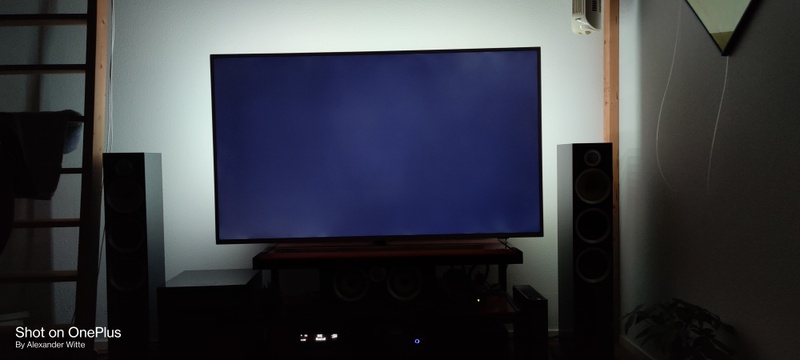

Hi,
Ik ben de niet zo trotse bezitter van een Phillips 65PUS7354, nu is deze voor de 3e keer gewisseld wegens heftige backlight bleeding. De witte licht lekkages kwam op bepaalde plekken wel 15 cm het scherm in. Dit kijkt er onprettig en leidt enorm af tijdens het kijken van films met donkere scene's.
Nu heeft mijn laatste TV nauwelijks bleeding meer maar zit er een grote waas op het midden van het scherm.
Nu vroeg ik mij af of meedere tweakers deze problemen hebben en wat jullie ervaring is hiermee? Adviseren jullie om het product te retourneren of hebben alle moderne televisies dit "probleem"

Ziet er uit als clouding, ook een vorm van backlight bleeding.
De kans bij LCD schermen is aanwezig dat je dit hebt. Destijds werd dit bij mn Sony TV gezien als ''acceptabel''.
Zelf overgestapt op een Oled.
Moet wel zeggen dat de budget LG tv die ik na de sony kocht hier geen last van had.

Uniformiteit van zwart, een groot oppervlak, weinig licht, geen local dimming en een IPS-paneel gaan niet lekker samen. Elke lcd tv zal wat uniformiteitsproblemen hebben en het ene paneel wat meer dan de ander.
Echter hebben IPS tv's hier meer last van, omdat ze minder goed het licht wat van achter komt kunnen blokkeren. Daarnaast is het contrast altijd matig en de zwartwaarde laag en mist er in dit geval ook nog local dimming. Tel er veel inch en weinig omgevingslicht bij op en je hebt ongeveer dat resultaat.
TV's met VA-panelen doen dit doorgaans beter omdat ze veel meer licht blokkeren. Voor het beste resultaat moet je naar VA-tv's met fatsoenlijke local dimming (FALD) kijken. Je levert wel in op kijkhoeken, maar sommige high-end modellen hebben tegenwoordig ook een extra filter wat de kijkhoek IPS-like maakt.
Over het algemeen geldt:
VA = matige/slechte kijkhoek, goed contrast en donkere kamer/scène prestaties.
IPS = goede kijkhoek, matige/slecht contrast en donkere kamer/scène prestaties.
Een RU8000/Q60R zullen dit al beter doen en vanaf een Q70R of XF90 wordt het nog beter. Philips gebruikt bij 58'' en 70'' ook altijd VA-panelen, mocht je dat perse willen om Ambilight o.i.d.

De Philips-TV die mijn ouder hebben heeft ook dit soort dingen, dus het hoort erbij en is geen fout in jouw exemplaar. Ze storen zich er niet aan, dus ik zeg er maar niets over, maar als ze hier op bezoek zijn hebben ze het wel over wat mooie televisie mijn oled is.

Heeft helemaal niets met Oled fans te maken, het is gewoon een feit dat de middenmoot leds hier last van hebben / kunnen hebben op het grotere formaat. De meer high end LCD TV's met local dimming of full aray dimming hier minder tot geen last van. Ieder kamp heeft voor en nadelen.
Dit is het nadeel van LCD klaar.

Het is ook gewoon de kern van de zaak: Stoorlicht is het voornaamste nadeel van de LCD-technologie. Natuurlijk zit er verschil tussen LCD en LCD, maar de crux is, dat om het goed te doen, de prijs omhoog moet en de schermen met veel stoorlicht om die reden verkrijgbaar blijven. Het kan dus best een stuk beter met LCD, maar dat betekent dat de ingenieurs voor die TV een andere afweging tussen prijs, kwaliteit en mogelijk andere specificaties hebben gemaakt. Bij oled is een dergelijke afweging niet nodig, omdat de oorzaak fundamenteel niet bestaat. Het is dé reden waarom je oled neemt.
