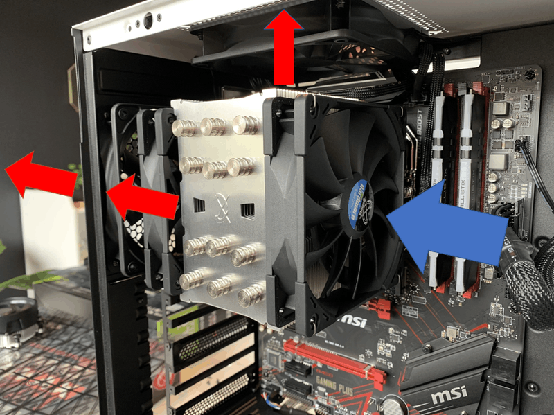

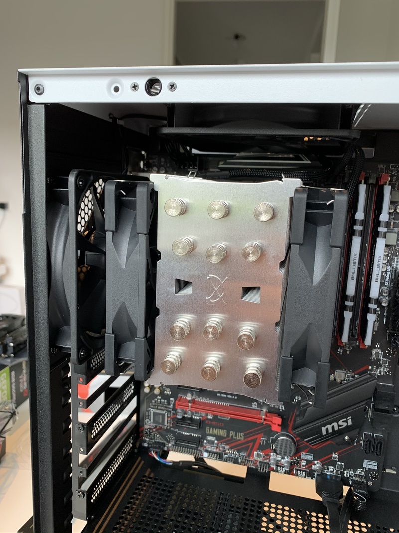

Beste Tweakers,
Ik heb gisteren een Mugen 5 PCGH geinstalleerd op mijn game pc (Vorige week gebouwd). Nu valt het me op dat de fan van de Mugen cooler heel dicht bij de kast fan zit. Kan dit kwaad? Of kan ik de fan van de kast beter verplaatsen?
Specs van de PC staan onderaan.
Afbeeldingslocatie: https://tweakers.net/i/AdLBmBWIovNCIW1ixjpCb1L2NRU=/800x/filters:strip_icc():strip_exif()/f/image/qiyw7jfcCAjFaYq27UnqQ44N.jpg?f=fotoalbum_large
Afbeeldingslocatie: https://tweakers.net/i/J5ibJjUIZwjVEzVQSf8cJ4p47xk=/800x/filters:strip_icc():strip_exif()/f/image/bITB9CUcQ3xKh3C4exDf3K6x.jpg?f=fotoalbum_large

Weet je zeker dat je ventilator aan de achterzijde van de koeler goed om zit. Het lijkt op de foto dat de lucht richting de CPU koeler geblazen wordt en niet in de richting van de rode pijl die je tekende.
Als de ventilator goed zit zou de sticker op de fan, tegen het koelblok aan moeten zitten en niet aan de achterzijde zichtbaar moeten zijn (als je door de achterste casefan naar binnen kijkt).
In geval van twijfel over de richting kan je meestal een pijltje vinden die ergens op de rand van de fan in het plastic gemarkeerd is.

@The GUI Bedankt. Dat is waar.
@Hackus Nee die aan de achterkant zuigt niet maar blaast naar buiten.
Afbeeldingslocatie: https://tweakers.net/i/HB1UmQgtPp_eL2xsMEk6JRll8AQ=/800x/filters:strip_exif()/f/image/DOF0kXFlN6MwngobdD0aP7yU.png?f=fotoalbum_large

@AzertyNL Dit was mij ook opgevallen en hij zit op de foto inderdaad niet goed. Dit wil ik vanavond als ik thuis ben even aanpassen. Ik vind het wel knap dat je dat op de fotos ziet. Want de sticker van de achterste fan is toch niet zichtbaar op mijn fotos? :)

Je ziet het ook aan het plastic "frame". Beide fans van de CPU-koeler blazen nu tegen elkaar aan, dat is natuurlijk niet de bedoeling.
Ik zou die fan die nu verkeerdom zit ook wel weg durven laten. Denk niet dat deze veel toevoegt, als er 2cm verder een casefan zit.

Jerryvdw schreef op maandag 25 mei 2020 @ 10:03:
Arendsoog: Als je heel goed kijkt is het net te zien op je foto's. Op je eerste foto zie je aan de zijkant dat het vlakke gedeelde van elke fan net niet helemaal symmetisch is, daar kan je de blaasrichting uit afleiden, en die lijkt te verschillen. (kudos voor goede scherpe fotos!!!)
En op je laatste foto zie je bij de fan (die dus waarschijnlijk verkeerd om zit), net boven het uiteinde van de rode pijl die erbij getekend is het zwarte spijltje/staafje dat naar het centrum van voor de motor loopt, dat is de uitblaaszijde.

AzertyNL schreef op maandag 25 mei 2020 @ 11:15:
sherlock holmes mode: off ;)
Nu zie ik het ook haha. Respect voor de sherlock skills.
Gelukkig zijn de fans makkelijk te (de)monteren. Dus vanavond gelijk even doen :)

Jerryvdw schreef op maandag 25 mei 2020 @ 09:50:
Laat er maar af, heeft dus geen enkele nut. Casefan is al exhaust en zuigt dus warmte uit de kast. dan heeft de fan van de koeler geen nut, zoals ik al zei. ook doet de casefan het werk van deze fan en dubbel zuigen is niet nodig in kleine kast als deze.(of verwijder exhaust casefan)

Standaard heeft je case geen fans voorin als intake, heb je dat zelf wel gemonteerd of niet? Sowieso zou ik die acherste CPU fan eraf halen en monteren als (extra) intake aangezien dit geen zin heeft.

Wekko306 schreef op maandag 25 mei 2020 @ 14:02:
Hier zat ik ook aan te denken na aanleiding van de opmerking van @Hackus .
Ik heb nog geen inlet fans. Dus ik ga de 2e fan van de cpu koeler als inlet monteren aan de voorkant van de case.

Jerryvdw schreef op maandag 25 mei 2020 @ 14:06:
Top is je intake, en maak je de exhaust front intake. ;)
