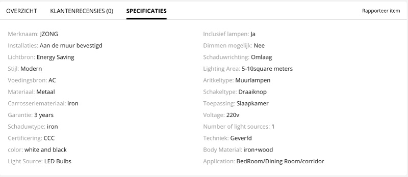

Staat er toch? Onder specificaties.
Afbeeldingslocatie: https://tweakers.net/i/pHaJ8uT2Py80zKKltWp4wKkJNUI=/800x/filters:strip_icc():strip_exif()/f/image/48vkPNKMz7phdS5ciT5lyAdo.jpg?f=fotoalbum_large

Ik heb het aan de verkoper gevraagd en die zei dat het wel mogelijk is. Hij spreekt echter zo slecht Engels dat ik weer twijfel of die de waarheid spreekt (of mij begrijpt). Wat is de technische reden dat je wel of niet kunt dimmen?

conara schreef op zondag 24 mei 2020 @ 19:37:
Waarom zou je overwegen meer waarde te hechten aan het woord van iemand die jouw niet begrijpt t.o.v. een specs lijstje wat vertaald is door een computer? Ik neem aan dat meneer in zijn eigen taal prima weet wat hij heeft ingevuld. ;)
Niet krijgen wat je nodig hebt behoord eigenlijk wel bij de authentieke ali experiance :+

  • conara
  • Laatst online: 19-05 22:38
twain4me schreef op zondag 24 mei 2020 @ 19:44:
Daar zit wat in. Dan toch maar op zoek naar een lamp die wel dimbaar is. Nog wel een prangende vraag: Wat zorgt er nou voor of een led lamp wel dimbaar is of niet.
