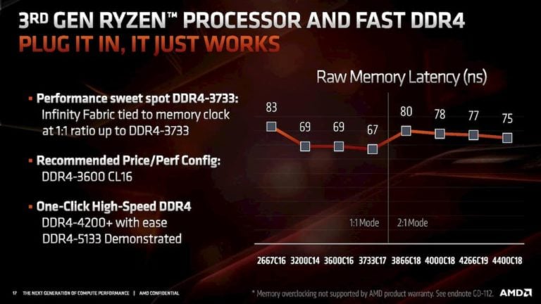

Afbeeldingslocatie: https://www.cgdirector.com/wp-content/uploads/media/2019/08/AMD-3rd-gen-ryzen-memory-latency-768x432.jpg
3600MHz, waar komt die 3200 toch steeds vandaan? Overal bij de zichzelf respecterende reviewsites/tubers komt 3600MHz naar voren.

  • jeryz
  • Laatst online: 04-11 08:47
Ik heb zelf toentertijd gekozen voor de pricewatch: HyperX Fury RGB HX436C17FB3K2/16 in combinatie met m'n 3600.
Het is geen CL16, maar ik had laag geheugen nodig voor m'n build.
Maar op een gegeven moment is de winst die je haalt zo marginaal... Het verschil tussen een 3200MHz kit of 3600Mhz ga je mijns insziens tijdens normaal gebruik niet significant merken.
