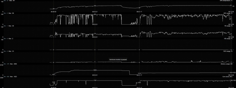

Sinds vandaag dropt mijn FPS bij het spelen van Warzone. Eerder op de dag vond ik ook op World of Warcraft het schokkerig lopen alsof er een fps drop was maar daarna viel dat ook wel mee.
Ik heb geen idee waar het precies in zit want mijn kennis over computers is gering. Ik heb MSi AB gedownload om te checken wat mijn temperaturen zijn en usage. Wat betreft temperatuur lijkt er niet veel geks aan de hand die zit telkens rond de 50-60 (ik doe de aanname dat dat niet heel gek is).
Wat ik wel gek vond is dat mijn GPU usage in warzone van hoog in de 90 dropt naar 0, dus ik vermoed dat daar het probleem zit. Bij World of Warcraft dropt de gpu usage misschien naar 80 en daar merk ik dus nauwelijks wat van. Kunnen jullie mij misschien verder helpen? :)
De games staan beide op de SSD. En voorheen nergens een probleem mee gehad. Warzone draaide gewoon relatief soepel (wel lage fps tussen de 55-75, maar goed)

Dit is de performance. Het eerste stuk wat ik heb geprobeerd te markeren is als ik Warzone speel en dat tweede World of warcraft. Nu kan het natuurlijk zijn dat het aan Warzone ligt maar geen idee...
Er is wel een nieuwe update voor Warzone geweest vandaag, wellicht dat het daarmee samen hangt. Ikzelf ervaar geen drops na deze update maar het kan.
Je zou kunnen beginnen met het bijwerken van de drivers van de videokaart. Loop even de graphic settings na in Warzone.

Ja klopt dacht ook dat het wellicht aan die update kan liggen. Had online nog geprobeerd te zoeken of anderen hetzelfde probleem hadden maar die kon ik niet zo snel vinden.
Drivers zijn up to date als ik Nvidia control panel mag geloven en de settings komen redelijk overeen met wat in de link staat.
Maar een update zou dus kunnen zorgen voor gpu usage drops?

Er kan altijd een dergelijke bug in sluipen.
Je zou ook de settings kunnen resetten, kijken wat dat voor effect heeft.

Kan je kijken naar je geheugen gebruik tijdens het spelen? Ik zie dat je maar 8GB hebt en dit vind ik voor COD vrij weinig. Mijn ervaring is dat het spel makkelijk 10-11gb gebruikt.
Je kan je geheugen redelijk eenvoudig upgraden naar 16GB, kan zowel met een nieuw setje als met een setje uit de vraag en aanbod. (je moederbord heeft plek voor 2 bankjes in totaal)

Volgens mij stond er bij MSi AB bij ram usage iets van 7gb. Zonder drops of iets. Maar als dat ‘t zou zijn zou ik er voorheen ook last van moeten hebben gehad lijkt mij.
