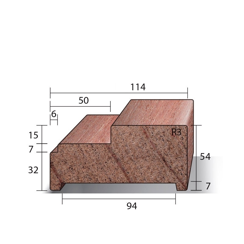

In mijn appartement wil ik een zestal kozijnen vervangen. Momenteel zijn dit stalen kozijnen met opdek deuren, deze wil ik vervangen door stompe deuren. De muren zijn 100mm dik.
Omdat stalen kozijnen hol zijn, valt de muur 'in' het kozijn. Omdat houten kozijnen een grote dikte hebben zit ik met de vraag hoe ik dit wil gaan doen. Ik vermoed dat vele mij zijn voorgegaan bij dit project (in een nieuwbouw woning: opdek -> stompe deuren).
Er bestaan zogenaamde 'renovatiekozijnen' maar deze zijn allen behoorlijk aan de prijs, gemaakt van vurenhout en hebben een rubber in de hele sponning zitten. Ik wil graag 'normale kozijnen' zonder deurrubbers, en de huidige deurbreedte behouden (om HPL deuren te plaatsen).
Mijn optie is een standaard kozijn van 115mm te gebruiken en daar de kalksponning (12mm) van afzagen. Dan zou ik qua diepte een deurkozijn hebben die in een muur van 100mm past en aan één kant afgewerkt moet worden met een architraaf. Dan word deze echter wel te breed voor de opening.
Renovatiekozijn: Afbeeldingslocatie: https://tweakers.net/i/huYp9pT-FwUewA7w2pK9Foq4xYM=/800x/filters:strip_exif()/f/image/0HSK1Dte0vrtsUKj6YytfD51.png?f=fotoalbum_large
Kozijnmaten 115mm: Afbeeldingslocatie: https://tweakers.net/i/2KVnVjIpMHpgB48II7Kxf6Jr7zI=/full-fit-in/4920x3264/filters:max_bytes(3145728):no_upscale():strip_icc():fill(white):strip_exif()/f/image/gDOko90Uw9v16kq8gGI9hfF1.jpg?f=user_large

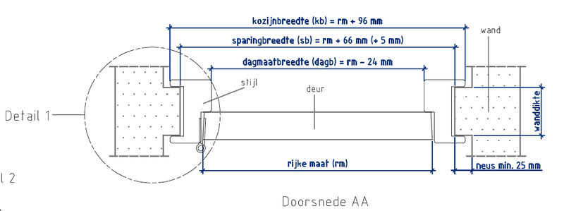

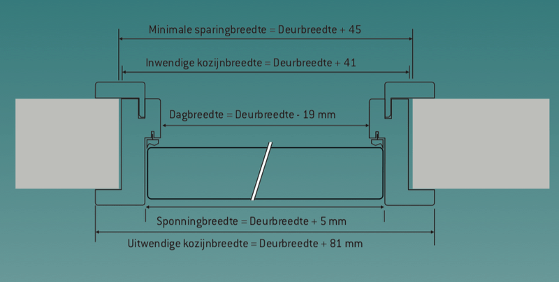

Hoi Rick, bedankt voor je reactie! Ik heb even wat zitten zoeken op de Svedex website en kwam bij de Agti kozijnen uit (deze zijn ook nog in Agti Comfort leverbaar, maar ik zie het verschil er niet helemaal van in). Denk dat je deze bedoelt met nastel kozijnen?
De kalksponning lijkt dieper te zijn, waarbij het kozijn in de sparing in elkaar gezet moet worden. Deze technische info kon ik na wat rechercheren vinden. De (rijke) deurmaat + 66mm moet de breedte van de sparing zijn. Denk dat dat wel gaat lukken. Nu nog een plek vinden om deze te kunnen bestellen, zover ik kan zoeken op internet is het niet zomaar te krijgen.
Heb jij deze kozijnen geplaatst?

Deze kozijnen kan je over het algemeen bestellen via een Raab Kärcher, Stiho of Bouwcenter.
Laurences schreef op zaterdag 23 mei 2020 @ 18:06:
Ik zit zelf in de woningbouw, een paar keer zelf zo één kozijn geplaatst. Svedex/ Theuma en Berkvens, allen 1 pot nat.
Plaatsen van dit kozijn is een fluitje van een cent, je zet hem er losvast in en daarna een paar schoeven in de wand. Zijn ook nog na stel schroeven, dus je draai ze er in en dan eigenlijk iets te diep en met het uitdraaien duwt hij de stijl of bovendorpel weer iets van de muur af net zolang hij precies op maat staat. Makkelijker al de stalen nastel kozijnen.
En dit stellen is eigelijk bij alles wat je voor het eerst doet, na een paar keer proberen snap je het. Dus gewoon rustig proberen.
https://www.svedex.nl/verkooppunten/
Bij de grotere bouwmarkten kan je ze kopen/ bestellen. Bv Pontmeyer, BMN en bouwcenter

Als je nog ga stucen dan vergeet je al deze kozijnen en neem je gewoon een standaard houten kozijn. Die plaats je in de opening, paar schroeven er in, zijkanten afpurren en de rest is voor de stucadoor. Die kozijnen zijn aanzienlijk goedkoper. 82 euro (alleen kozijn)
https://www.pontmeyer.nl/...5-fsc-100%25/p/D341500125
Zelf op juiste breedte zagen, hoogte is goed. (met een handzaag te doen)

In het midden van de wand zetten. De sparing mag rondom wel 1cm groter als het kozijn. Dit pur je daarna wel dicht. Als het droog is iets schuin naar binnen afsnijden.
Let er wel op dat de dagmaat van het kozijn goed matcht met je deur. Als je een kant en klare deur neem wil je daar niet meer aan schaven. Breedte is 780-830-880-930 dus de dag 5 tot 6 mm breder.
Hoogte meestal 2315, ruimer onder en boven de deur dus dagmaat in de hoogte 2325mm
Tegen het kozijn aan stucen, langs het kozijn insnijden/ stuc los snijden van kozijn. Wanden primer en, naadje kozijn wand afkitten met acrylaat, kozijn aflakken, wand sauzen.
Mooi strak resultaat en geen aftimmerlat nodig.
Kozijn is een vooraad product dus je kan er morgen mee beginnen. Deur kan ook op voorraad zijn of bij een design deur ook een levertijd maar dat maakt weinig uit.

https://www.online-bouwma...omp-gegrond-56x115x2315mm
Deze kozijnen zijn ook erg goed en de goedkoopste hardhouten kozijnen die ik kon vinden. Hier heb ik alle deurkozijnen in huis vervangen. Schilderen is nog niet klaar zoals je ziet.
