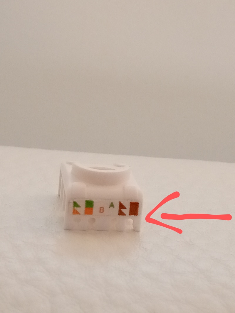

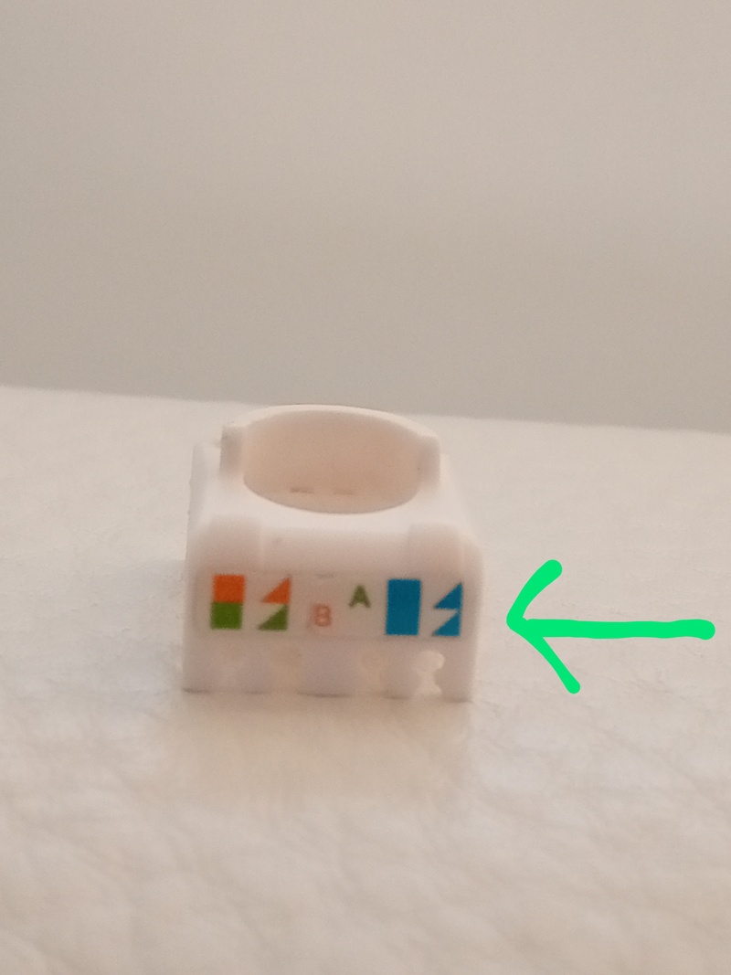

  • IamPeacock
  • Laatst online: 19-11-2025
OK
Wegens omstandigheden heb ik even alles moeten laten vallen. Alvast dank aan iedereen voor de handige hulp.
Nu ben ik er ondertussen van overtuigd dat het niet aan de kabel of de connector aan de andere kant ligt (kant router), maar aan de keystone.
Het lampje aan de UTP knippert even en stopt dan. Zo blijft hij herhalen. Volgens mij krijgt hij geen goede connectie met de keystone.
Ik begin nu te twijfelen of ik de kleurencode goed interpreteer op de keystone.
Ik ga er vanuit dat ik de onderstaande lijn moet volgen, B.
Voor de afbeelding met de rode pijl: OranjeWit - Oranje - BruinWit - Bruin
Voor de afbeelding met de groene pijl: Groen - GroenWit - Blauw - BlauwWit
Al begrijp ik dan niet waarom de letters A en B in andere kleuren staan en dat deze niet onder elkaar staan.
Afbeeldingslocatie: https://tweakers.net/i/6Fz20WMHPg5a93RBHEkTJDlZhPU=/800x/filters:strip_icc():strip_exif()/f/image/qofYUScdcyUpnPAv67Dy4HVO.jpg?f=fotoalbum_large
Afbeeldingslocatie: https://tweakers.net/i/YEdAKJKlmGpMl-iV5xvgpj-IoHQ=/800x/filters:strip_icc():strip_exif()/f/image/KdNqzidkCOhMTvyuULWa2VU2.jpg?f=fotoalbum_large

Je kleurcode is goed hoor. Als je 'm ook goed in de rest van de keystone drukt uiteraard :)
