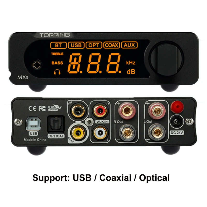

Ik heb een Topping MX3: https://ae01.alicdn.com/k...oth-Met-Hoofdtelefoon.jpg

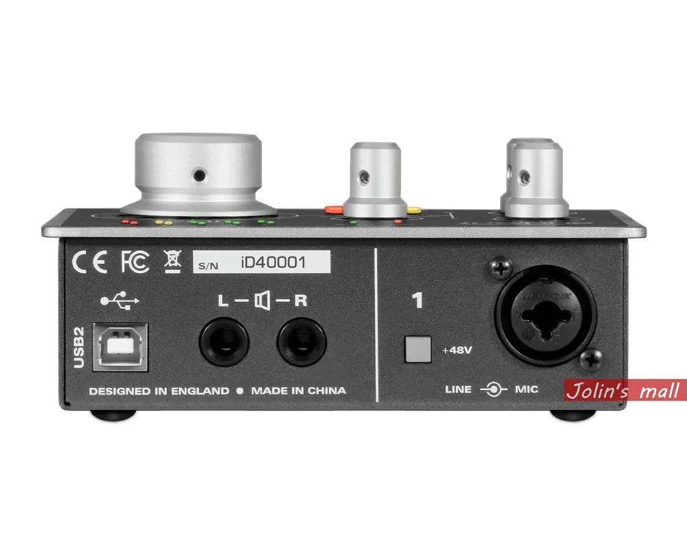

Een Audient ID4 (althans, die ga ik aanschaffen): https://ae01.alicdn.com/k...t-Montage-Live-Omroep.jpg

Nu is mijn vraag, hoe kan ik de Topping en de Audient aan elkaar aansluiten? Ik wil dit doen zodat ik mijn passieve speakers aan de Audient kan aansluiten. Ik weet alleen niet of dit kan en of dit wel goed is. De hifmans hebben namelijk vrij veel power nodig (vandaar de topping) en sturen ook mijn speakers aan. Als ik de topping aan de audient zou aansluiten zou ik dan niet de power van mijn topping kwijtraken aan de audient? Of werkt dat niet zo? Zou ik dan ook niet alles dubbel aansturen? Ik weet namelijk niet goed hoe dit soort apparatuur met elkaar omgaat als ze aan elkaar aangesloten zijn.

Wat voor bron wil je gebruiken? Als het je PC is heb je aan de Topping genoeg, je sluit je PC aan op de USB poort van de Topping met een geschikte USB kabel (bijvoorbeeld deze uit Pricewatch). Wat is het doel van de audio interface?

Dan is het het handigst de audio interface met een USB kabel op je computer aan te sluiten, zorg in het OS (Windows, Mac of Linux, wat gebruik je?) dat hij als audio input gebruikt wordt, en de Topping sluit je ook met USB aan op je PC, zet deze als audio output in je OS. De luidsprekers hang je ook aan de Topping

Even mijn aannamens: Je hebt dus twee monitor speakers, een koptelefoon en een microfoon. Je wilt de audio die je maakt direct terug horen op je koptelefoon dan wel je speakers. Zonder vertraging. Omdat de Topping geen audio aansluiting voor jouw microfoon (XLR / TRS) heeft, wil jij de Adient aanschaffen.
Misschien dat ik wat mis, maar heb je de Topping nog wel nodig, want wat ik lees over Adient heeft die een apparte DAC voor de koptelefoon uitgang. En zal dat genoeg zijn.
Als je toch de Topping wil gebruiken, dan zal de koptelefoon uitgang van de Adient naar de Topping AUX sturen. Maar dan heb je waarschijnlijk wel een vertraging, want dan gaat het signaal via DAC(Adient) naar een ADC(Topping) en wordt dat vervolgens weer DAC(Topping) naar je koptelefoon.
Maar dit zeg ik met gelimiteerde kennis (snelle google zoek acties) van de producten. Als je de Adient zeker wilt aanschaffen. Zou ik het eerst zonder de Topping proberen.

Het probleem is dat ik mijn passieve speakers niet kwijt kan bij de Audient. Dus ik heb de topping alsnog nodig als amp voor mijn speakers. Wat ik dacht is om een cordial RCA naar jack kabel te gebruiken om mijn topping met mijn audient te verbinden. Dus ik kan helaas de Audient niet alleen gebruiken.
