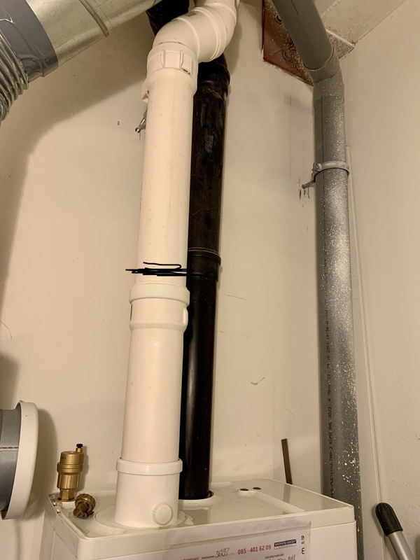

  • dcc88
  • Laatst online: 31-10 14:52
Mag ik hier ook wat over vragen?
Bij mij is deze week de cv ketel onderhouden en de waterketel ( of hoe je dat ook noemt) plus allerlei rubbers vervangen.
Kosten bijna €400.
Nu krijg ik opeens een mail van ze dat de rookgas afvoer niet voldoet (onvolkomenheid in de afvoer) en dat de monteur dit niet mocht zeggen ivm certificering?
De cv is 11-12 jaar oud. En kan waarschijnlijk nog wel wat jaartjes mee (zag er verder prima uit was de reactie). Is dit normaal?

Weinig informatie om iets te kunnen zeggen. Met waterketel bedoel je waarschijnlijk expansievat (rood rond ding).
400 euro voor een onderhoudsbeurt vind ik fors en niet vallen onder "het zag er verder prima uit". Dat moet meer geweest zijn dan een paar rubbers en het expansievat.
De monteur moet je kunnen vertellen watt s de onvolkomenheid is in de afvoer. Vindt het ook best bijzonder dat de monteur daar pas per email op komt. Ik zou er eens een belletje aan wagen voor toelichting.

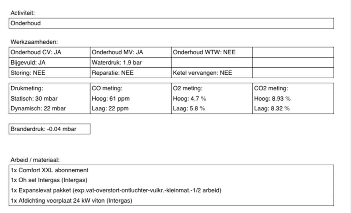

  • dcc88

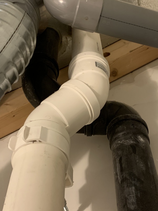

Ja, idd het expansie vat en iets met een onderhoudsset (screenshot van werkbon bijgevoegd).
Vwb de rookgas afvoer is dit de reactie:
De rookgasafvoer/ luchttoevoer is niet van beugels voorzien waardoor deze uit elkaar kan vallen/werken door temperatuur verschillen en verdroging.
Hiervoor is in het verleden wel een buis aan de muur “gekoppeld”. Dat is niet voldoende?
Zie foto (bovenin witte buis).

Is inderdaad onvoldoende gebeugeld, ook de luchttoevoer moet gebeugeld worden.
Hoop geld voor een onderhoudsbeurt, staat er op de factuur gespecificeerd wat er gebruikt is en wat het kost?
Op de werkbon staat een expansievat pakket, hebben ze meer vervangen dan alleen het vat?
En intergas onderhoudsset, misschien stellen ze die zelf samen maar waarom dan de pakking van de voorplaat specifiek benoemen?
Als ik het zo inschat is 200-250 euro een logischer bedrag.

Volgens mij is er een abonnement aangesmeerd.
Beugels ontbreken inderdaad. Waarom ie dat niet gelijk zegt.

Ivm certificering mogen ze dat niet zeggen (dit is hun reactie), klopt dit?. Ik vind het ook vreemd want nu moeten ze weer terugkomen. Voelt meer als extra geld vragen.
  • Skyaero
Rukapul schreef op woensdag 8 december 2021 @ 18:07:
Dat abonnement is vaak dat je een jaar na de onderhoudsbeurt recht op storingsdienst hebt.
Maar die heb je helemaal niet nodig bij een onderhoudsbeurt.
Ja, @dcc88 je wordt genaaid door het bedrijf.
- Ze hebben je een storingsdienst aangesmeerd (kost doorgaans zo'n 150 euro per jaar. Dat verklaard de rekening van 400 euro
- Ze hebben niet direct de beugels gefixt (had een paar tientjes gekost inclusief werkuren)
- Ze komen achteraf met een lulverhaal over certificering
- Ze geven je nu een offerte om de hele rookgasafvoer/zuurstoftoevoer te laten vervangen.

dcc88 schreef op woensdag 8 december 2021 @ 14:59:

Net daaronder op de verbindingsmof. Het is Burgerhout rookgas afvoer materiaal dus neem ook daar de beugel van.
Op de luchttoevoer precies hetzelfde beugelen, op de mof.
Wat zit er nog boven die bochten? Maak daar eens een foto van.

edsandje schreef op vrijdag 17 december 2021 @ 16:56:
Ik nieuwe streep. Dus hier vastzetten?Afbeeldingslocatie: https://tweakers.net/i/e9ZYondBbygfH1CWdkveZUcLw28=/x800/filters:strip_icc():strip_exif()/f/image/69i5vH3XHfeAY6HMTADQqIkI.jpg?f=fotoalbum_large
  • edsandje
edsandje
Geen vragen via pm
dcc88 schreef op zaterdag 18 december 2021 @ 11:46:
Ik nieuwe streep. Dus hier vastzetten?[Afbeelding]
Hetzelfde als de beugel erboven.
Op de verdikking van de mof.

Ook een foto van de bochten.Afbeeldingslocatie: https://tweakers.net/i/tqIIP3vqySI_84sy3qgDFhWcGkM=/x800/filters:strip_icc():strip_exif()/f/image/3CLRzXeaVzHgV3YnnM1hVfzh.jpg?f=fotoalbum_large
