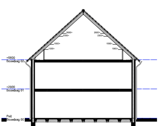

Het enige wat ik zo snel bij handen heb is dit:
huis is 5,16 meter breed. De lengte kan ik niet precies vinden.
Afbeeldingslocatie: https://tweakers.net/i/AKRDPoYuMq-MGdllNBcmf-e_brE=/full-fit-in/4000x4000/filters:no_upscale():fill(white):strip_exif()/f/image/jFa4n3oXHxA0MAqGgitlmhNi.png?f=user_large

Die 5.16 meter dat is dan zeker tussen de binnenmuren ?
Dan kom ik op 5.50 meter tussen de erfgrenzen.
En dan is de breedte van een dakpan 25 cm, dan moeten we alleen nog de lengte van de dakpan achterhalen. :*)
Gemeten in CAD : Dakpannen zijn 39 cm lang.
[ Voor 45% gewijzigd door FD2 op 22-05-2020 12:43 ]

Aspireone246 schreef op vrijdag 22 mei 2020 @ 12:23:
De verkoper keek naar een paar huizen verderop waar 3 rijen liggen. Volgens hem konden het er makkelijk 4 zijn.
Maar idd 17 kan volgens mij ook nooit! eerder 15. De verrekening zou ik van te voren vast als offerte willen zien. Dat is zeker een punt.
Zouden er als landscape dan meer passen? het dakoppervlakte blijft toch ongeveer hetzelfde of zie ik dat helemaal verkeerd.
Vandaar ook mijn vragen hier op het forum.
Kijk uit met deze aanbieder! Die gokt hoeveel er passen en als het niet lukt zegt ie jammer en trekt hij 3-4 panelen van de rekening a 120,- bijv maar de rest is ook gebaseerd op 17 panelen zoals tijd, rails, klemmen enz.
Komt dan nog bij dat je minder Wp hebt, als je had geweten dat er maar 15 op kunnen zou je met minder panelen misschien liever meer Wp per m2 genomen zoals panasonic hit panelen.
@FD2
39cm met of zonder overlap? 33-34 is vaak de maat dacht ik. Dat x 19.
[ Voor 4% gewijzigd door Rol-Co op 22-05-2020 12:55 ]

  • FD2
  • Laatst online: 07-05 01:43
FD2
Ik denk dat 5-4-3-4 net past, met panelen van 1.68 of kleiner.
Dan moeten ze die 2e rij wel zo hoog leggen dat het lekwater van de panelen niet precies op de waterkering van het dakraam terecht komt !
En dan is er ook voldoende ruimte voor nog 2 rijen die hun water lozen op de onderste rij dakpannen.
Dit is 1 van de zeldzame gevallen waar het dakraam precies op de goede plek zit.

  • FD2
FD2
@Rol-Co
Ik heb die maat van 5800 uit de tekening langs de rij pannen gelegd, en dan is die rij pannen 7.4 meter lang.
7.4 / 19 = .39
En leuk :+ op de tekening staan ook 19 pannen getekend. Het lijkt allemaal te kloppen.
