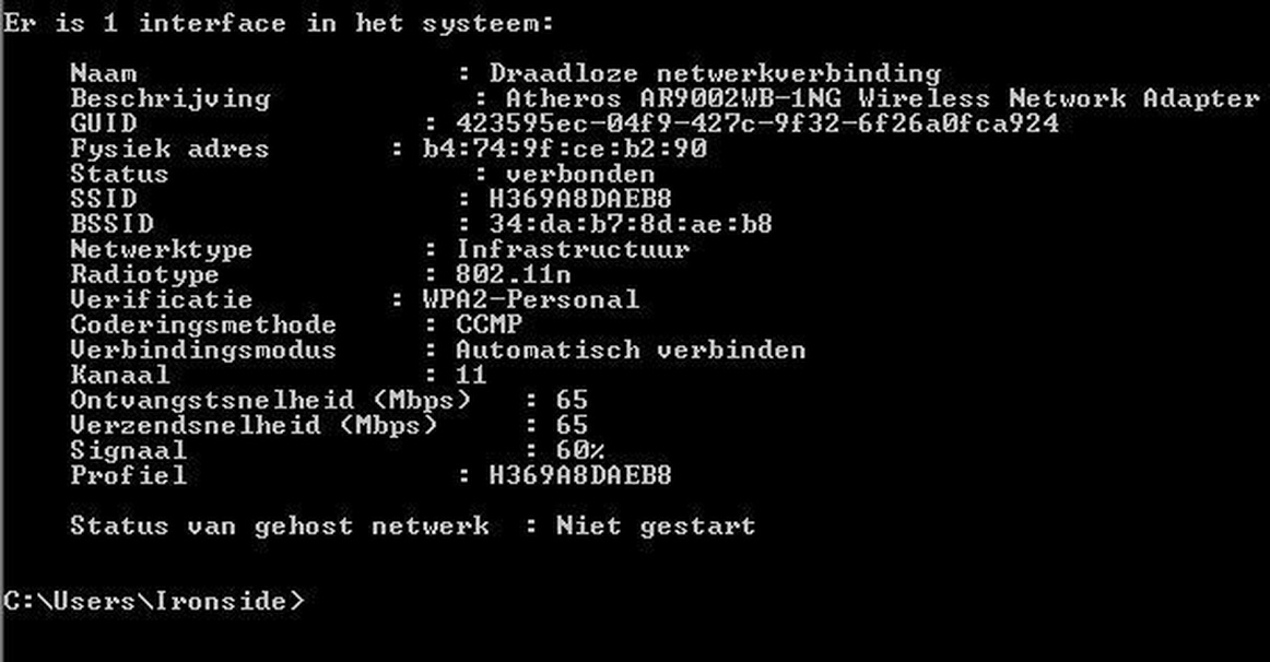

Excuus tijdje niet gekeken en geantwoord. Zie onderstaande gegevens, helaas toch een plaatjeAfbeeldingslocatie: https://tweakers.net/i/-FNqBYpnRXkKGmbNjRLCdqdqLn0=/full-fit-in/4920x3264/filters:max_bytes(3145728):no_upscale():strip_icc():fill(white):strip_exif()/f/image/UolP0Wn902QElniUy6r2QJrC.jpg?f=user_large
Ik heb de KPN tool nog niet gebruikt en kan ook geen apple app vinden waarmee ik wifi kanalen zichtbaar kan maken
Ik zie dus dat ik op kanaal 11 zit, hoe kan ik switchen naar kanaal 3 of 6 zoals Arthion-nl suggereert?

Verwijderd schreef op dinsdag 26 mei 2020 @ 14:52:
Excuus tijdje niet gekeken en geantwoord. Zie onderstaande gegevens, helaas toch een plaatje[Afbeelding]
Goed, wat zegt dit?
- je bent verbonden met een KPN Experiabox v10 (H369A)
- je bent met 2.4GHz verbonden (mogelijk betere dekking, maar snelheid & stabiliteit waardeloos)
- je laptop heeft een erg low-end/verouderde AR9002WB-1NG NIC: 1x1 SISO en 2.4GHz-only
- RSSI is -70dBm (niet perfect, wel redelijk OK)
- link speed is 65Mbps, wat op een na hoogste is dat met je hardware mogelijk is (bij beter signaal was 72Mbps een optie geweest, wat niet veel scheelt)
Nu, die laatste twee klinken niet dramatisch. Signaalsterkte en SNR zijn meer dan acceptabel. Toch ervaar je problemen. Oorzaak is vrijwel zeker drukte in het kanaal. Bij WiFi doen apparaten hun best om niet door elkaar te zenden. Dat werkt best acceptabel, maar betekent dat je maar een 1/x deel van de bandbreedte ter beschikking hebt. 65Mbps link rate levert theoretisch zo'n 40Mbps. Zat voor meeste toepassingen. Maar als je daar maar 1/5 of 1/10 van kunt gebruiken zit je op het soort bandbreedte waar verbindingen weg lijken te vallen.
Nu, dat is de situatie. Wat eraan te doen?
Bottom line is dat je naar 5GHz moet, want zelfs met perfect signaal in de 2.4GHz zou je max 10% performance winnen. Makkelijk gezegd, maar lastiger gedaan:
1) als je -70dBm RSSI hebt in 2.4GHz, is het niet evident dat je met 5GHz boven de -75dBm gaat uitkomen. Je gaat dus een of andere vorm van AP boven nodig hebben.

Verwijderd schreef op dinsdag 26 mei 2020 @ 14:56:
Die kanaal 3 is een typo, had 1, 6 of 11 moeten zijn.
En hoe te switchen: in de Experiabox handmatig instellen. Maar dat heeft weinig zin. In de 2.4GHz heb je maar drie niet-overlappende kanalen, en je modemrouter heeft al een goede auto-channel-select algoritme. Je zit waarschijnlijk al op de beste, en al zou een andere nu beter zijn, over 5 minuten kan het slechter worden. Het is druk in de buurt aangezien jij niet de enige bent die thuiswerkt, en je muren/ramen/dak isoleren nauwelijk tov de buren. Ronddansen tussen 2.4GHz-kanalen heeft weinig zin, je moet gewoon naar 5GHz, maar dat is dus geen sinecure.
[ Voor 28% gewijzigd door dion_b op 26-05-2020 15:24 ]
Oslik, blyat! Oslik!
Duidelijk, laptop is uit 2011 (ik heb deze Toshiba nog omdat hij het doet en eigenlijk prima werkt voor de dingen waarvoor ik hem wil gebruiken) dus ik ga er niets aan upgraden.
Dus een accespoint ook heeft geen zin indien mijn netwerk kaart geen 5GHz aan kan.
Het probleem is dus echt de oude laptop, op mijn iPhone SE 2016 lijkt het of ik bovenstaande problemen niet ondervind.
Misschien toch maar eens orienteren op een nieuwe laptop
