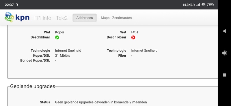

Geen idee of het of het om VDSL gaat of VVDSL. Ik kan dit ook nergens terug vinden.
Ik ga Tele2 zeker nog een keer bellen. Maar ik ben bang dat Tele2 aangeeft dat de langzamere snelheid acceptabel is. Het was niet heel snel om mee te beginnen maar voldoende voor dagelijks gebruik. Volgens de site https://tele2-fpi-info.fourstack.nl moet mijn snelheid 31 Mbit/s zijn. Nu heb ik dus even de helft.

Dat staat er niet bij helaas.
Afbeeldingslocatie: https://tweakers.net/i/YiduoW3WbCJfoBHHxF0WjCMLQk4=/800x/filters:strip_icc():strip_exif()/f/image/dsvVVMukEEJySO2UcIlb23tS.jpg?f=fotoalbum_large

TS Krijgt geleverd vanuit de hoofdverdeler, lijnlengte is dan ca. 750m naar een kabelverdeler en van daaruit ca. 150m naar TS. Het is een VDSL verbinding.
Ik kan de verbinding van TS daadwerkelijk meten, ik wacht even op zijn toestemming voor een wat uitgebreidere meting (want dan gaat de verbinding enkele minuten onderuit).
