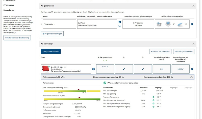

  • AUijtdehaag
Dat je een leek bent is niet erg. Is alleen maar goed om vragen te stellen.
Die 7 kunnen dan ook op een normale string omvormer, als je geen (ernstige) schaduw hebt en ze liggen in hetzelfde vlak.
Scheelt weer 7 optimizers. (en wat er niet zit kan ook niet kapot)
Echter zal je "installateur cq verkoper" dat niet in zijn portfolio hebben (gokje, dat die enkel SE wil verkopen)
Die 4 zou ik zowiezo niet erbij doen op dezelfde SE omvormer met de 7, vanwege de schaduw.
De kans bestaat dat het de overige 7 ernstig beinvloed qua prestatie. Ze zitten namelijk "nog steeds" in 1 string en moeten constant mee regelen qua spanning/stroom.
Dus gewoon die 4 apart, op een micro omvormer doen (APS QS1 met goedkopere panelen)
Sunnydesignweb (kies nieuw project)
Afbeeldingslocatie: https://tweakers.net/i/8QEAP_BdCPOJEEZl24eDrktrjak=/800x/filters:strip_icc():strip_exif()/f/image/ZjZmTdlt74e70RuhkZXJwzv4.jpg?f=fotoalbum_large
Qua prijsverhouding cq opwek staan de sunpowers niet echt in verhouding denk ik.
https://www.winkelman-zon...iles&merk=Panasonic%20HIT
Maar goed. Als je er vrede mee hebt.. waarom niet.
(edit: 7x panasonic 325 hit kuro op een sma 2.5)
[ Voor 51% gewijzigd door AUijtdehaag op 20-05-2020 16:15 ]
