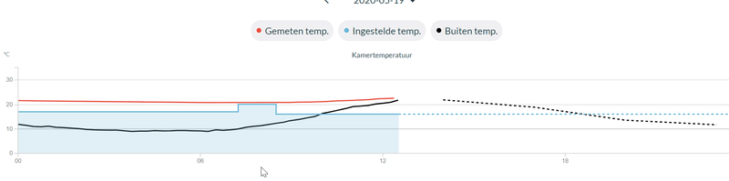

Ik heb een Plugwise Anna gekoppeld aan een Nefit proline hrc 24 cw3
Nu valt het mij op dat elke keer als de cv aanvoer temp onder 40 graden komt dat de cv inschakeld tot de max aanvoer temperatuur terwijl er geen vraag is.
Afbeeldingslocatie: https://tweakers.net/i/KQ8FnicceCO10pwiRplW-jdoi7E=/800x/filters:strip_exif()/f/image/CIqeWrhyJeSqQZ5MF1mbU6Kb.png?f=fotoalbum_large
Afbeeldingslocatie: https://tweakers.net/i/Pe_zLJjZXHowkb0ueSWbnv3MY8Y=/800x/filters:strip_exif()/f/image/q4RKQ2RtKIvUhNV4iRXQOMbT.png?f=fotoalbum_large
Heeft iemand hier een goede verklaring voor of tips hoe ik dit kan voorkomen?
In de handleiding van de ketel krijg ik niks gevonden over een minimale cv aanvoer temperatuur.
Afbeeldingslocatie: https://tweakers.net/i/GBdxv7EKyLYVioqXsBX-Xfp7-Rs=/800x/filters:strip_exif()/f/image/kKgpNEX0wF3wGgHcS8qvjkjl.png?f=fotoalbum_large
bij de bovenstaande afbeelding is er op die dag wel vraag geweest (geel)

  • AlterEgo
Kijk je niet toevallig naar de opwarming van boilerwater?
  • Proxx
  • Laatst online: 29-05-2024
Zou kunnen, maar de ketel heeft geen boiler voor zover als ik weet.
Dus het tapwater hoeft toch alleen verwarmd te worden als er vraag is lijkt me?

  • Exigence
  • Laatst online: 26-11 21:53
Exigence
dnkroz
Comfortstand voor het warmhouden van de warmtewisselaar. Kan meestal gemakkelijk uitgeschakeld worden. Moet je een paar seconden langer wachten op warm tapwater.
  • Cpt.Chaos
  • Laatst online: 13-11 17:26
Dit ziet er inderdaad uit als comfortstand, 65 graden is ook de standaardinstelling van tapwater. Deze kan je ook nog naar beneden schroeven voor meer rendement, denk aan 50 graden.
  • Proxx
Bedankt voor de tips. Eigenlijk heel logisch ook
Ik ging fout bij de gedachte dat het de aanvoer van de radiators was.
De comfort stand staat nu uit en ik zal het een dag uitproberen en terugkoppelen of dit inderdaad het geval was.
